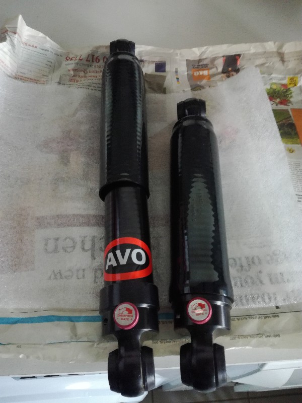

nouveaux amortos avant
pour cette saison, il va rester a peu de chose près comme ça.

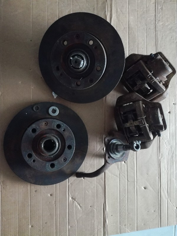

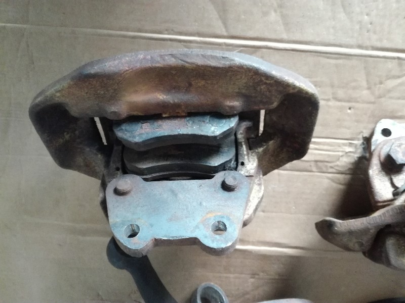

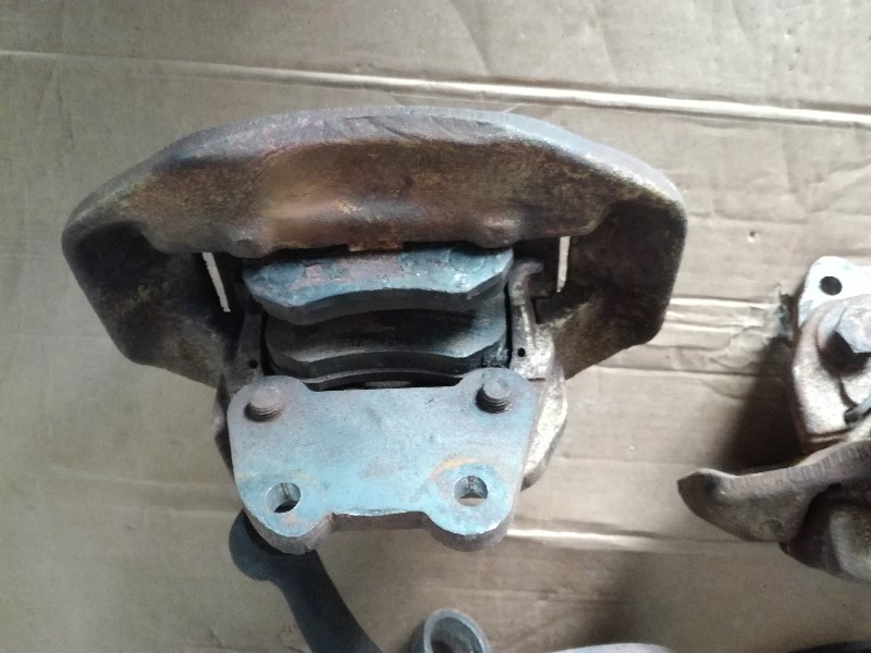

mais j'ai gardé quelques pieces que j'avais prévu pour la cox:
j'ai aussi un kit en perçage porsche pour l'arriere sur base d'un kit empi.

j'ai changé le train avant par un modele a pivot avec freinage d'origine mais disques repercés en 5x130 ( reste a purger correctement)
les amortisseurs Avo sont monté devant aussi.

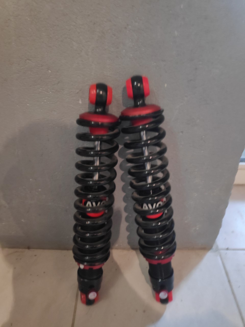

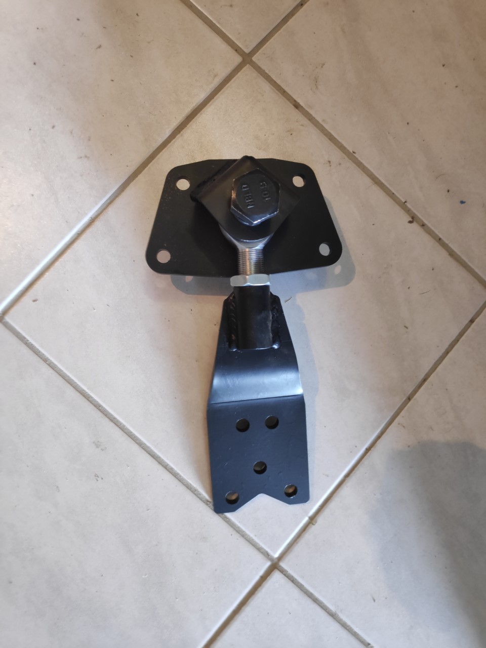

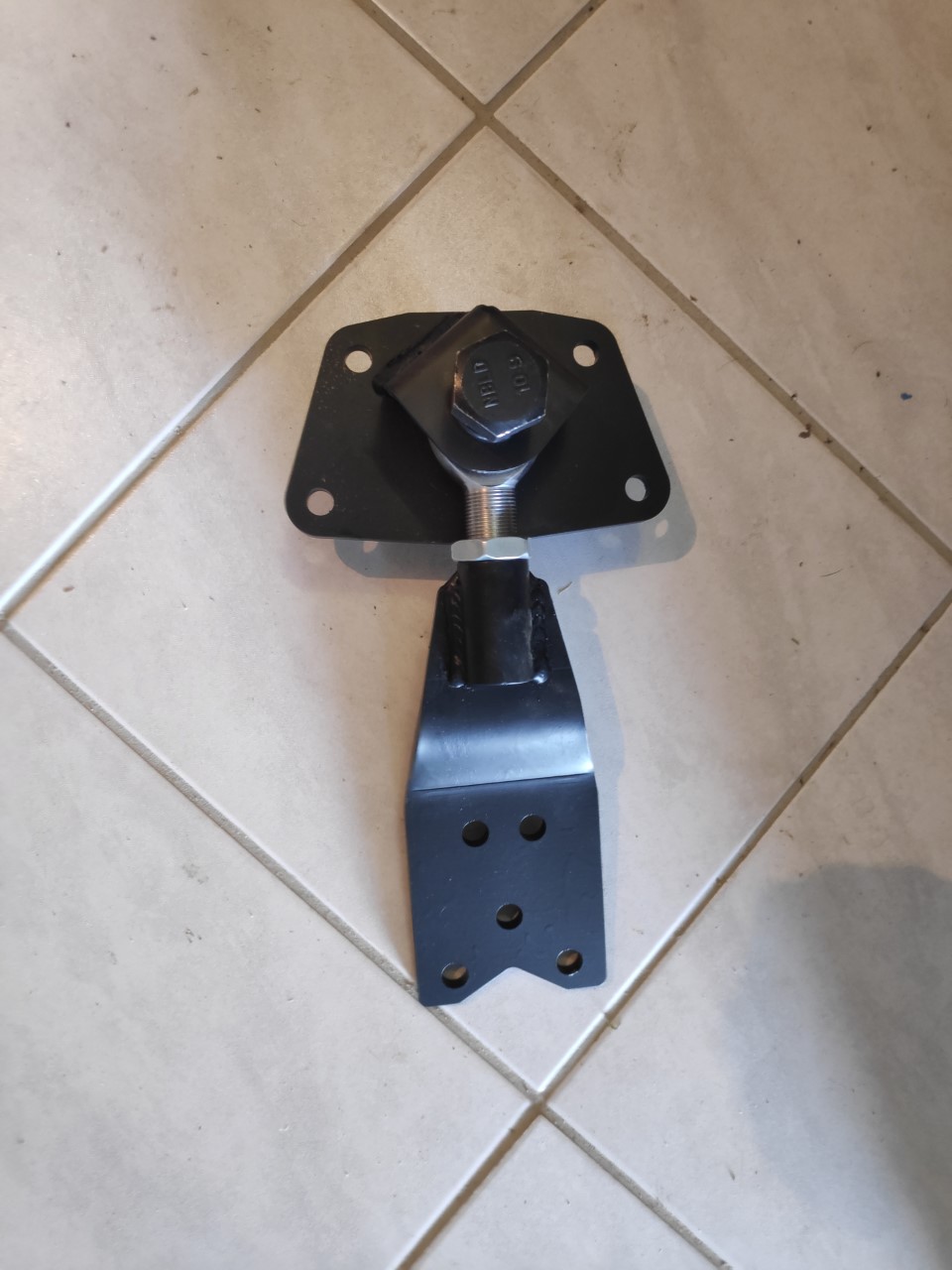

derriere je suis actuellement en train de demonter mes lames et barre de torsion pour le passage en combiné.

Message par charles57 »
Je voulais le mettre sur air, mais par manque de temps il restera en statique.
Je vais en profiter pour refaire le train avant d'origine et adapter le freinage Porsche que je possède.
Il est en cardan d'origine car boîte auto.
