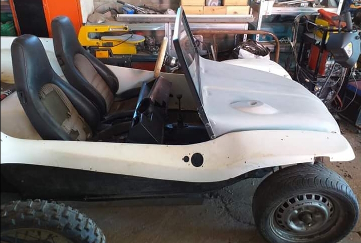

Enfin un pare-brise
fenix
- Messages : 470
- Enregistré le : 12 mai 2012, 11:28
- Votre German : 1303 black mat
- Moteur : 1835
- Localisation : AUTERIVE(31)
Re: Buggy street german look
Pare-brise ajusté et fixé ainsi que les petits sièges Porsche restera le tableau de bord à modifier et à installer
- Messages : 6188
A quoi sert le gros perçage sur le flan?
fenix
- Messages : 470
- Moteur : 1835
Je ne sait pas je l'ai eu comme ça il était en utilisation off road avant mais je compte bien tout rebouché dans tout les cas

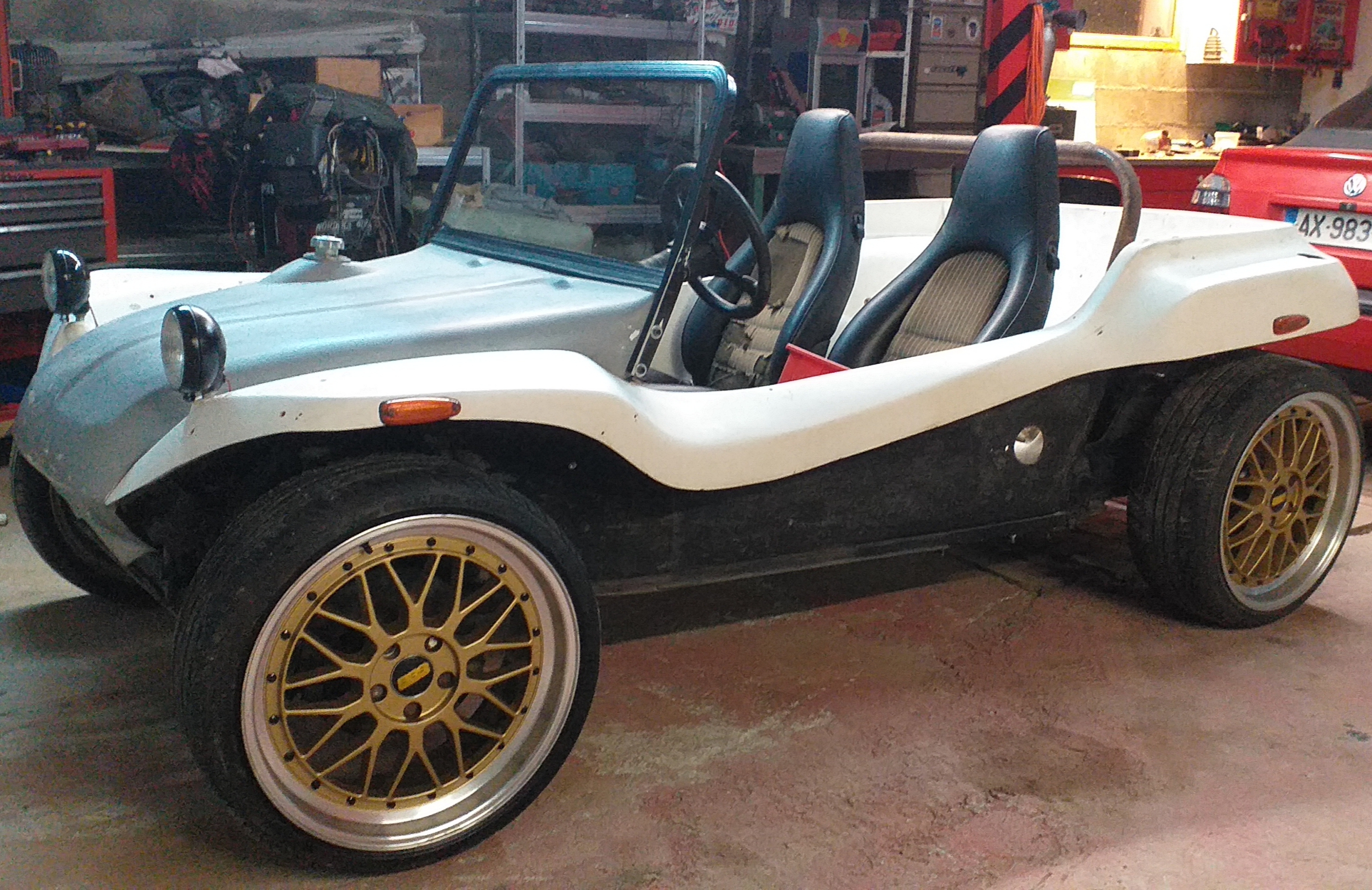

fenix
- Messages : 470
- Moteur : 1835
Ça prend forme doucement
- Messages : 2706
Ça commence à prendre sérieusement
