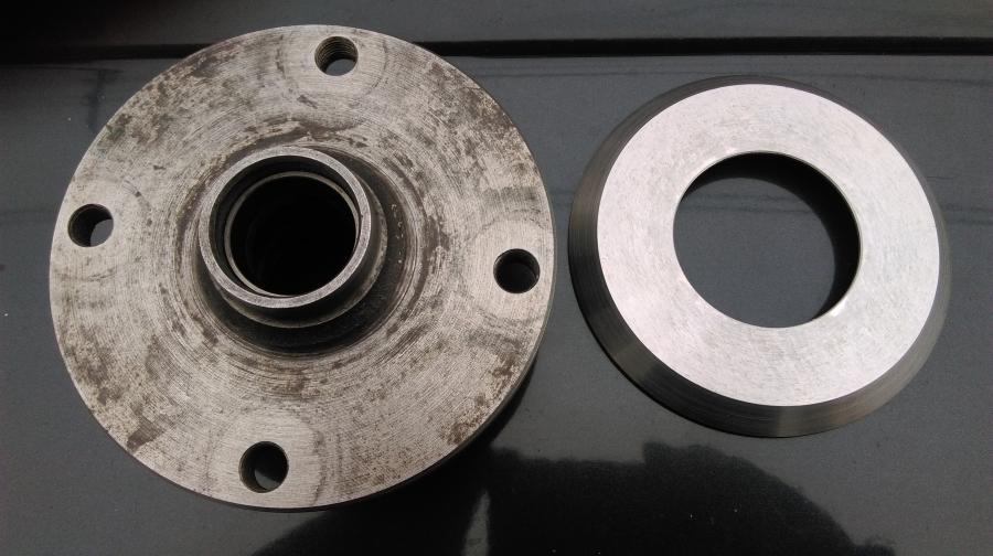

bonjour je vous presente ma realisation ,si ca peu aider
1/ 2 tambourd origine cox (a decouper )
2/ 2coupelle d acier de renfort
3/2 disques avants mercedes
c180 compressor epaisseur 28 identique au megane rs
4 / 2 ertrier brembo megane rs
a joubliais c une mexicaine de 84
avec un reperçage en 5/100 pour mes nouvelles jantes
