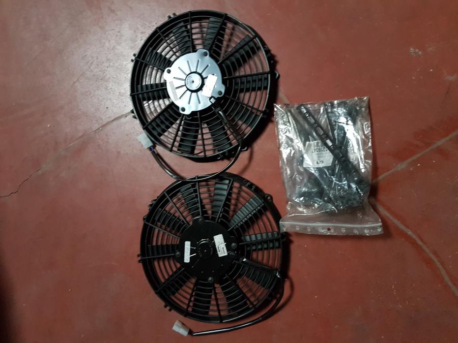

j'ai 2 spals aspirant dia. 310 12v tout neuf ça peux t'intéressé?
Messages : 1057
Re: HIgh roof 76
Je tai laisser un message en mp alex oui sa peut minteresser
