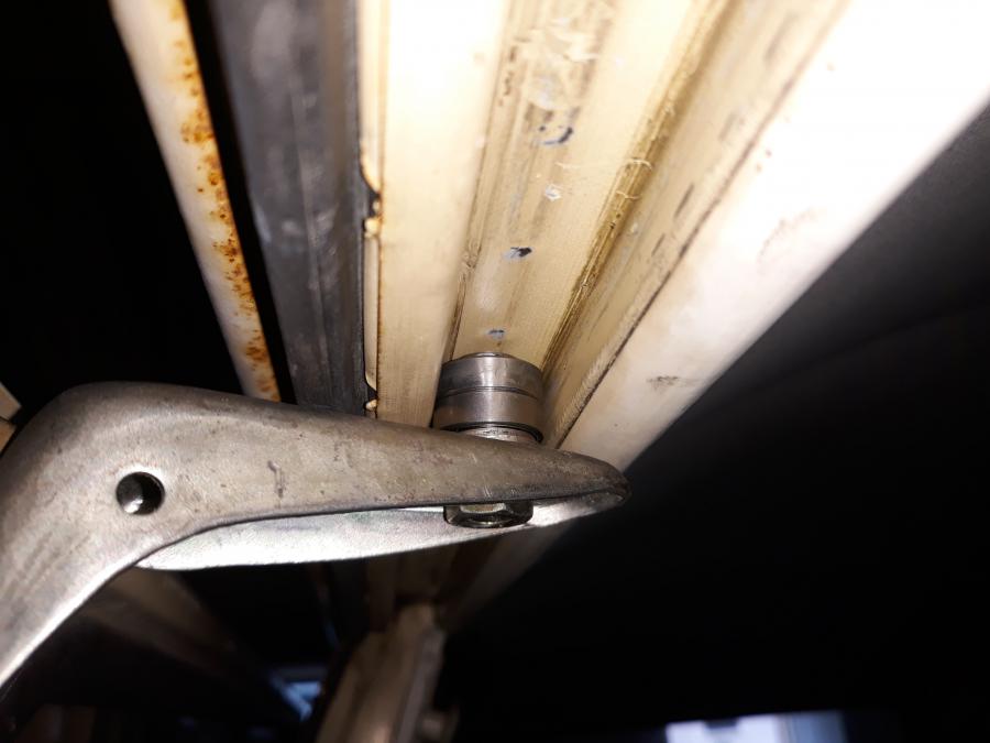

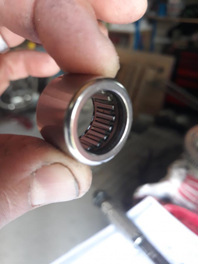

Ah, j'ai oublié! J'ai usiné 2 ptits axes pour monter ma latérale sur roulements.
C'est mieux, mais pas miraculeux non plus... tant que la tôle du bas de glissière ne sera pas changée...

Sa a l'air cool la modif sur roulement si sa peu améliorer le truc pourquoi pas
Voilà pourquoi je monte des cosses à enlevage rapide pas à boulon

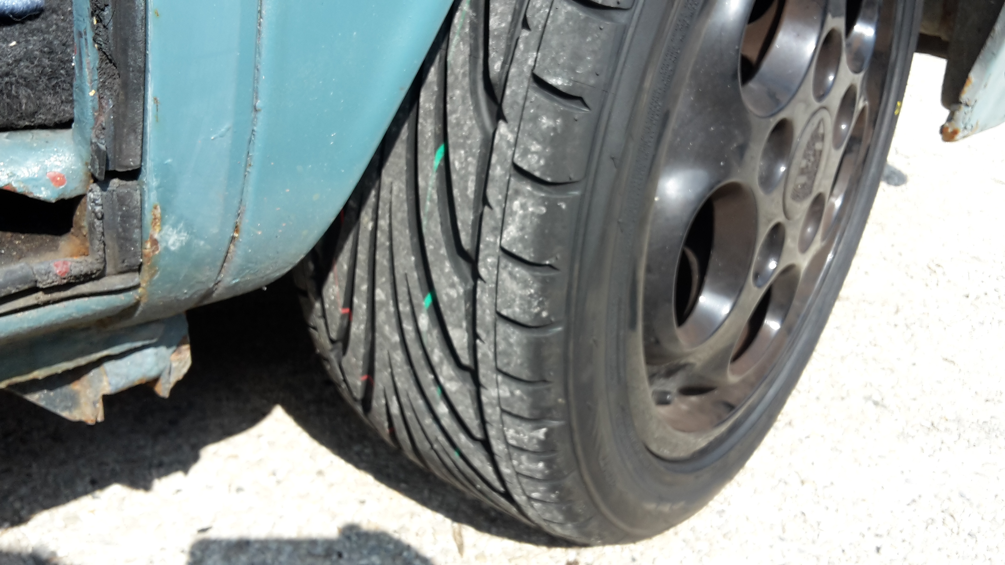

Avec ce beau temps, le bay est sorti d'hivernage!
Quel bonheur au volant.
Surtout que j'ai fait quelques modifs, en vue du parallélisme et du CT.
- pivot de renvoi de direction
- amortisseur de direction
- pneus avants neufs
- commencé à traiter les dessous
- commencé à réparer les tubes de torsion
