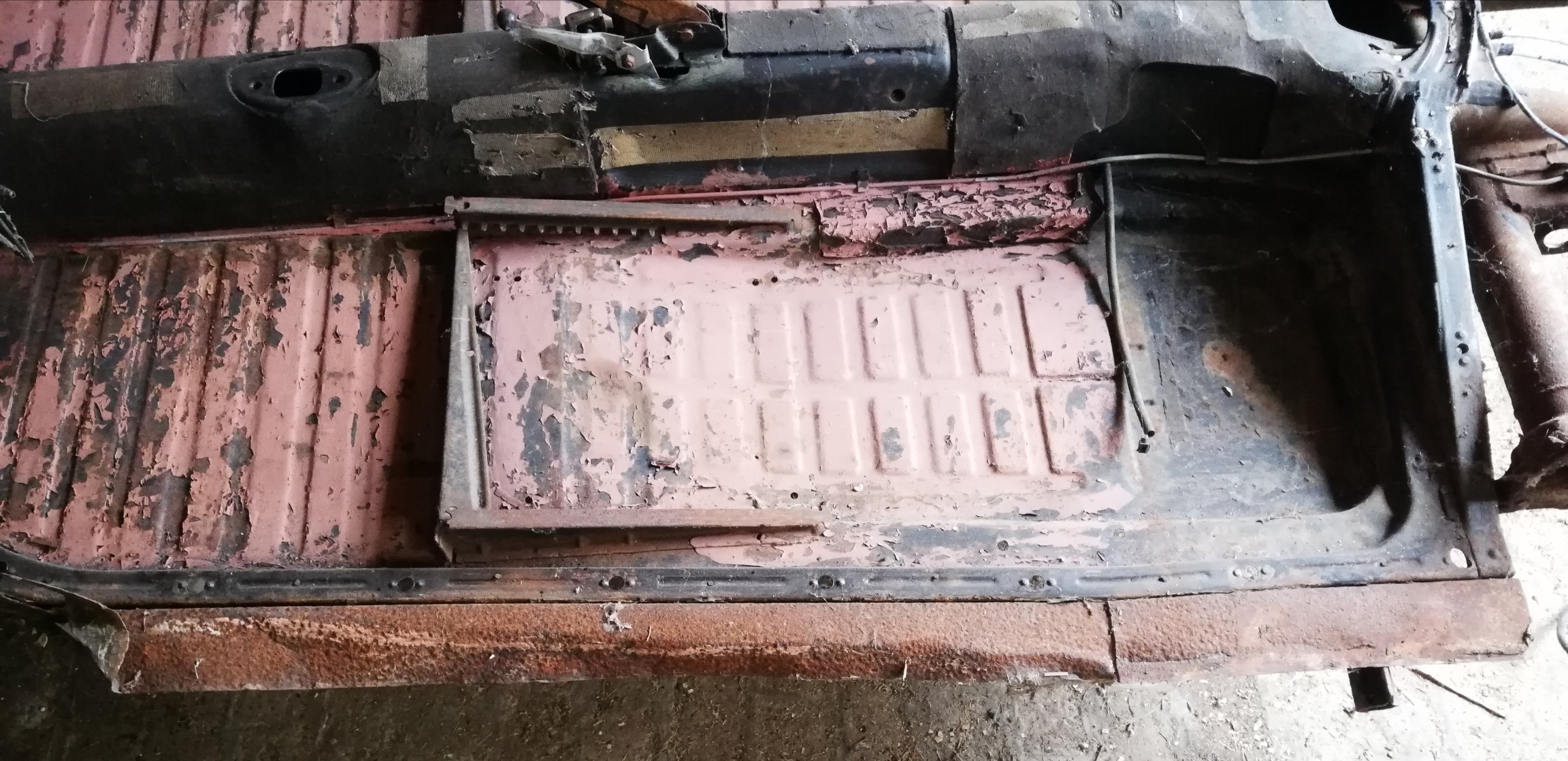

Quelques avancées des travaux.
Ajustement du renfort d origine sur le longeron repro.
Pareil a gauche, le bas était bien malade, j ai refait une tôle.

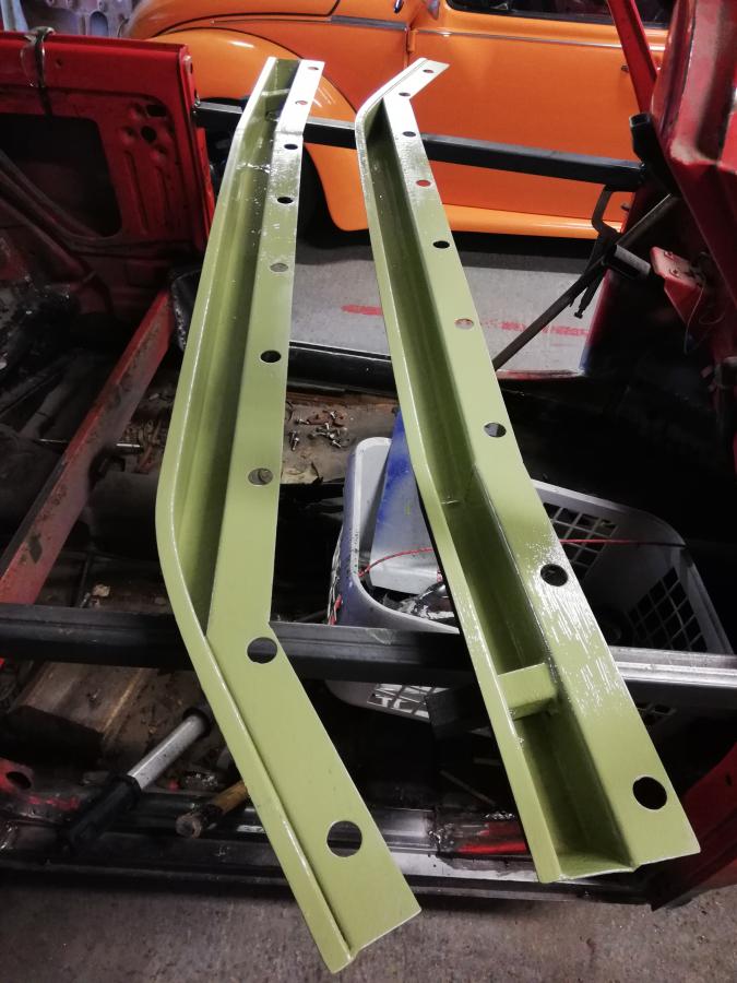

Prêt pour renforcer les renforts de longerons de cab, il n' y avait que un point de soudure a chaque extrémité.
Anti rouille industriel
Cire pour corps creux. Je vais repérer les trous sur les longerons pour enlever la peinture des renforts a ces endroits avant bouchonnage.

On ressort le châssis d occasion pour le cab. Et on attaque.
On coupe la tôle qui était soudée .
Des deux côtés.
Des deux côtés.
Et on brosse pour enlever peinture, rouille, boue, mastic...

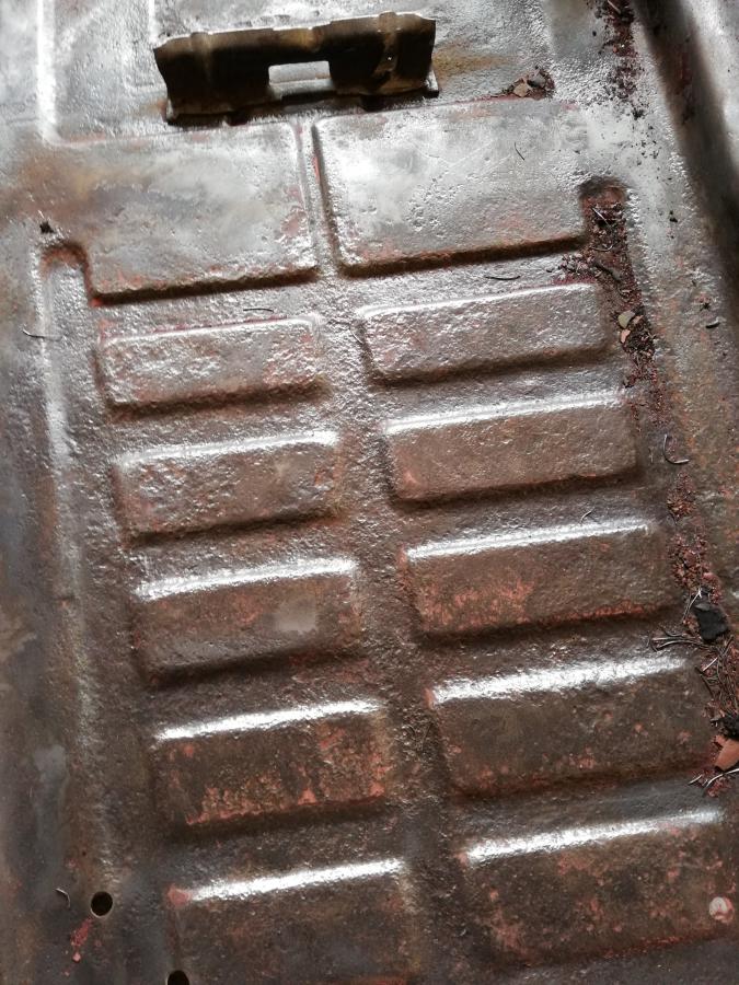

Le nez est sain
Le nez est sain
Recto verso. Relativement propre. Des trous de 8 a gauche et droite, sûrement pour fixé une armature de siège ou qq chose.
Juste cette partie près de la batterie qui est plus attaquée, je verrais âpres le sablage si il faut la remplacer ou pas...
