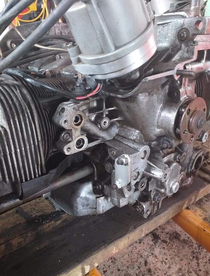

Un type 4 d'origine en 2l pour le moment mais pas pour longtemps je le démonte entièrement et je vais lui faire un petit régime protéiné :evil:

Turbine Porsche trouvé pour le type 4 :thumb: vous me conseillé quoi comme poulie et comme pipes pour des 40 idf ?
Messages : 2704
Re: 1303 red black
Pour la poulie prends celle de chez csp en 145mm. Elle est plate d'un côté ce qui te permet de mettre une roue crantée derrière si évolutions dans le futur. Tout sera déjà équilibré.
https://www.csp-shop.com/en/engine/cran ... 1235a.html
Et
http://thedubshop.com/crank-trigger-package-type-4-vw/
Comme ça tu seras pénard pour les évolutions sans avoir à tout reprendre.
Perso c'est ce que j'ai.

Pour l'obturateur de pompe à essence vous l'avez trouvé où ?
J'ai trouvé pour le radiateur et le filtre mais pas pour la pompe :scratch:
Re: 1303 red black
Csp

Bon et bien je viens de tester avec celui pour moteur t1 c'est les même apparemment suffi juste de le tourné :thumb:

2 shintage de fait
Messages : 2704
Re: 1303 red black
Pourquoi veux tu supprimer le filtre à huile ? :scratch:
C'est une des qualités du type 4.
