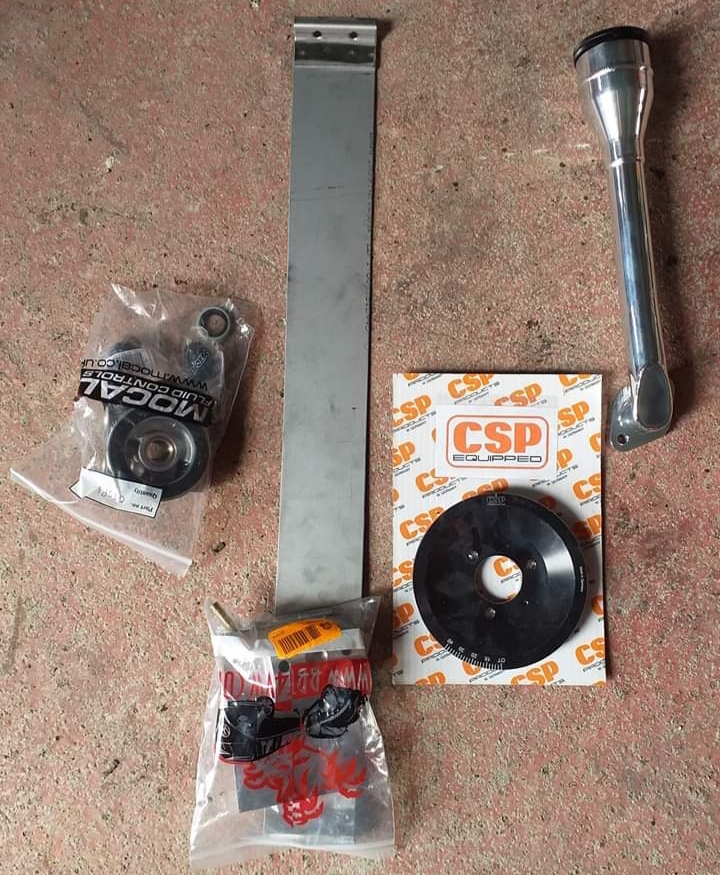

Ok je verrais ça avec speed shop je vais allez faire les courses dans la semaine
				fenix
 - Messages : 470
 - Enregistré le : 12 mai 2012, 11:28
 - Votre German : 1303 black mat
 - Moteur : 1835
 - Localisation : AUTERIVE(31)
Re: 1303 red black
Shopping
 jeudi turbine
