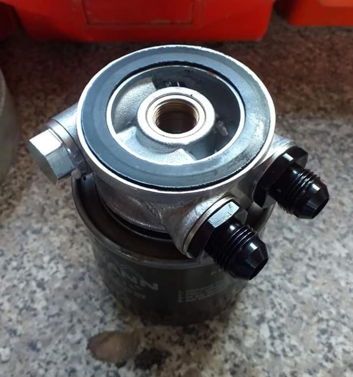

Du coup j'ai craqué pour le sandwich thermostat qui fait entretoise avec le filtre et le support de filtre :thumb:

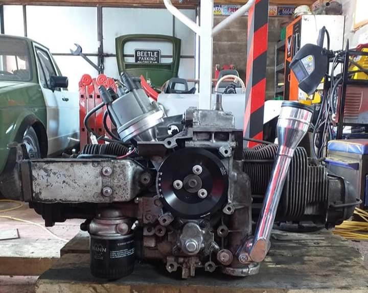

Turbine arrivé à la maison petit avant après :thumb: il me reste alternateur à commandé vous me conseillé quoi comma amperage ?
Messages : 2692
Re: 1303 red black
Il y a les alternateurs en 75A sur les 911 3.0 targa.
La batterie sera moins lourde qu'une 90A.

Merci :thumb: alternateur commandé
