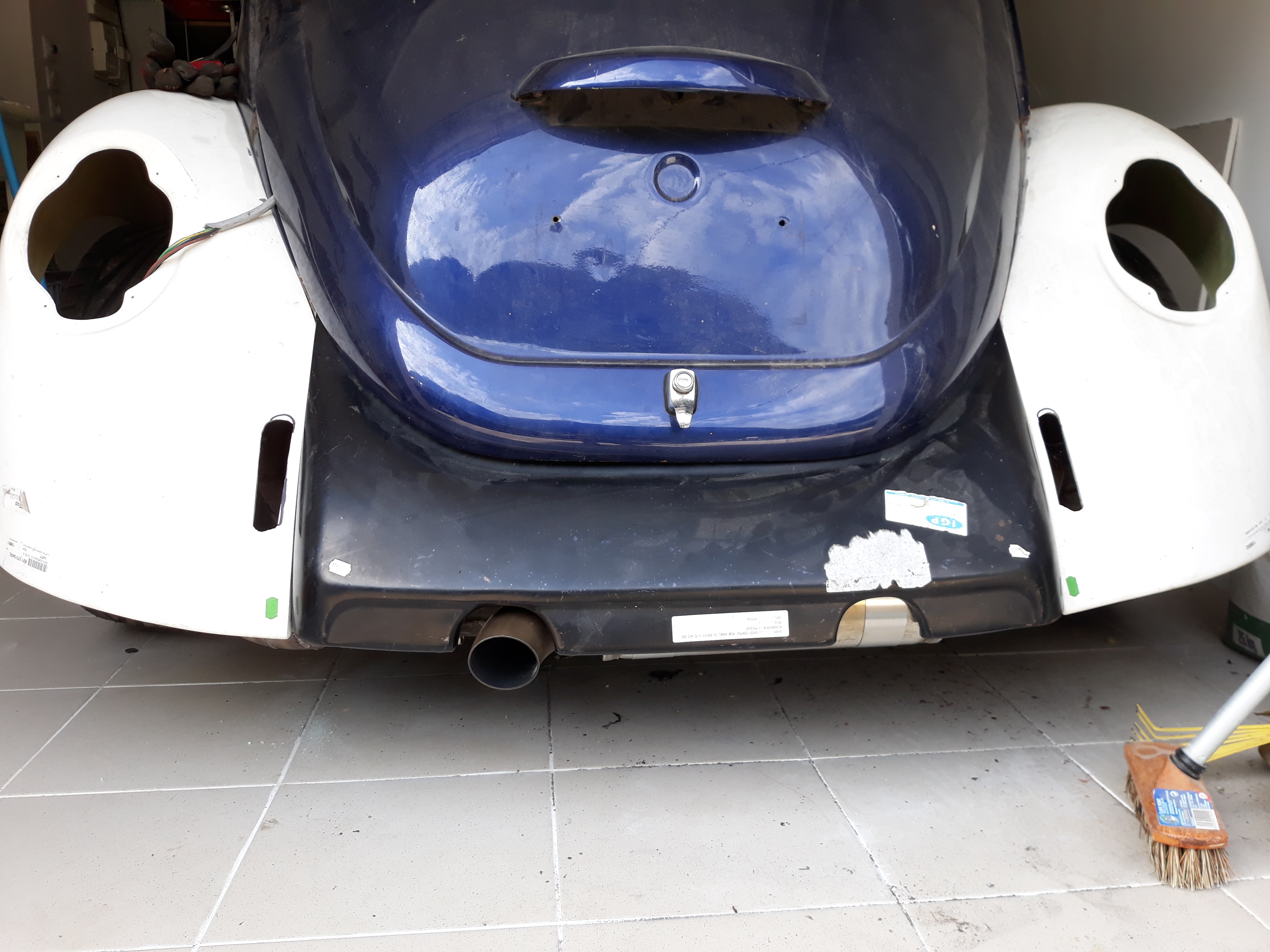

Génial, je prends mon ticket passager pour spa 2019 :wink:
2020 ou 2021 plutôt :biggrin:
Benoit a écrit :2020 ou 2021 plutôt :biggrin:
Tu rigoles ou quoi dans un mois elle roule même si la peinture et finition pas faites.

Message par dirty-pierrot »
C’est clair, tu branches les phares et en route, les ailes couleur gelcoat c’est le must... :D
Pas de circuit de freins, pas de circuit embrayage, pas de circuit d'eau, pas de circuit de chargecooler, soudures du châssis pas finies, rien de réglé... Ça peut le faire :biggrin:
Messages : 757
Votre German : 1302 evo 4.2
Moteur : 1915
Oui bon forcément, si tu veux que tout les accessoires fonctionnent... :mrgreen:
La belle à un son tout rond, grâce à un échappement !
Sortie du turbo en bellmouth 76mm, restriction en 63mm, vers un silencieux Csp Python, entrée et sortie du même côté.
La sortie est logée dans celle d'origine, et je boucherai l'autre !
