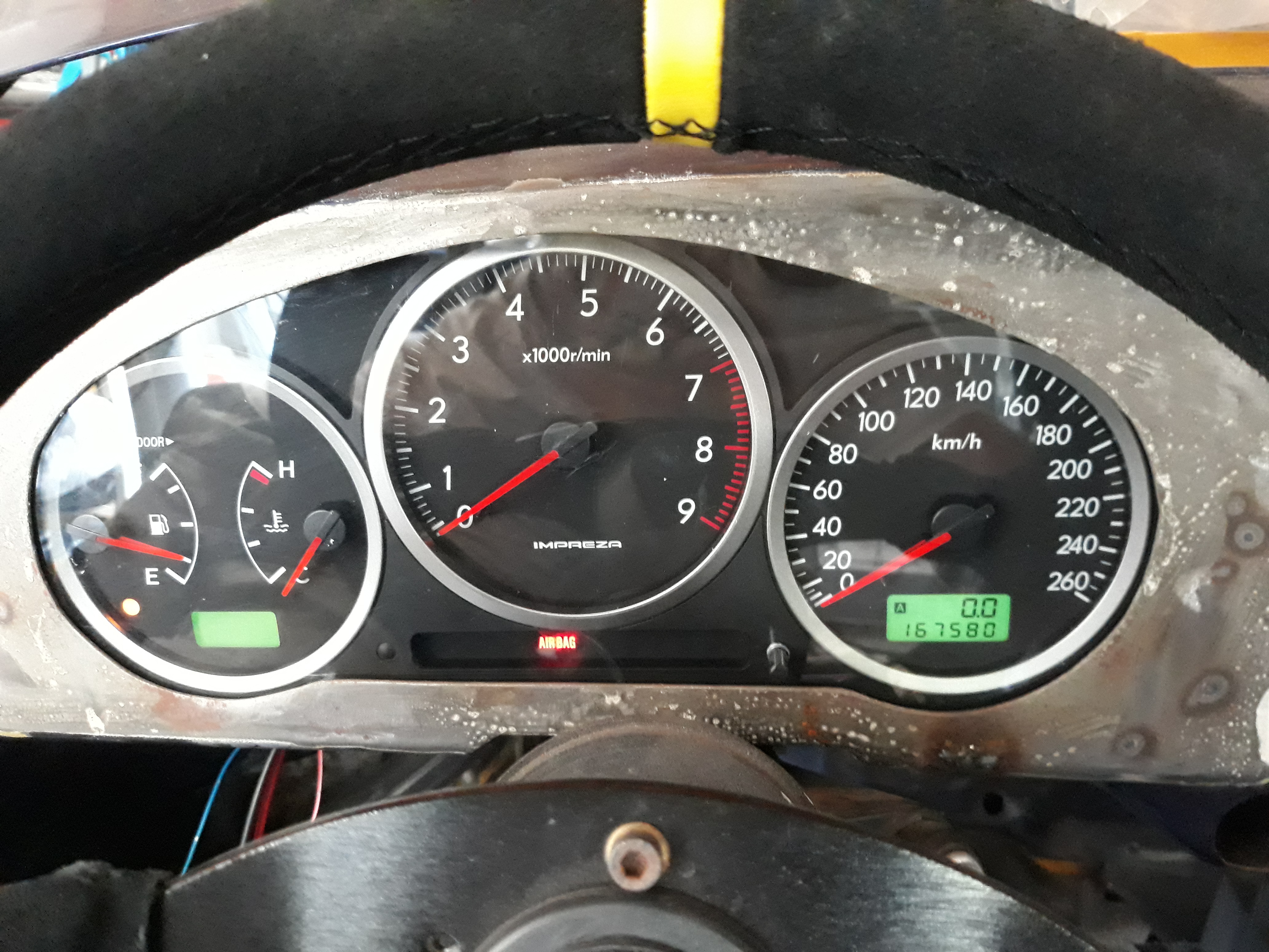

Et j'ai oublié quelques tests électriques. Tout sera réutilisé, sauf le témoin d'airbag!
Mortel!
Ca fait un son.... :boire: :boire: :boire:
J'ai hate d'entendre la mienne ronronner comme ca...
Felicitation! :cheers:

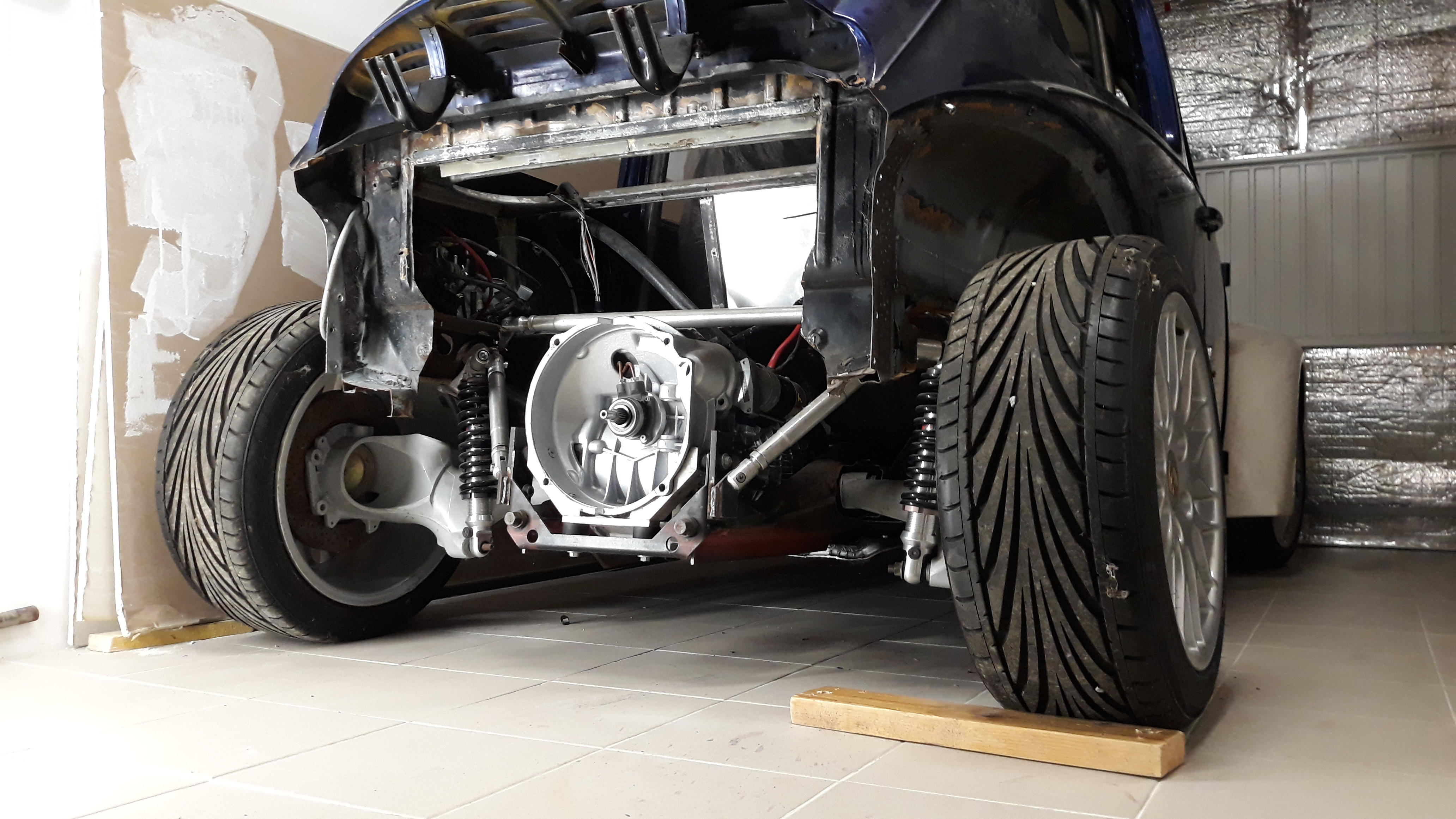

La fixation de la crémaillère est finie. J'ai aussi fait la box au dessus du pédalier. Il manquera les joints passe cloison...

Sympas la crémaillère :cheers:
C'est une crémaillère de 106/saxo?
Messages : 6146
Ax, 106 et saxo. Ce sont les mêmes !
TurboR
Messages : 362
Message par TurboR »
Yes, je voulais la confirmation ;)
Et pourquoi ne pas l'avoir décalée plus a gauche pour avoir les 2 bielettes de la même longueur ? Problème de place?
Sur les 106 il y a 2 versions, celle-ci est la plus fragile en usage extrême, pas mal de casse en rallye, le barreau de crémaillère casse au 2 eme trou de fixation, la phase 2 (identique saxo) avec l'extrémitée moulée est plus costaud

Beau travail
Tu a fais la box du pédalier démontable ? Je te dit ça car c est vraiment galère pour aller viser tous les raccords sur les différents maître cylindre ....
En tout cas ça avance good job :wink: :thumb:
Messages : 6146
Il y a un capot étanche, mais ça ferme avec 4 vis M6

Tu remets le 1200cc ! Bon choix, Greta va être fier de toi ! :biggrin:

Tu feras attention, il manque un écrou sur la fixation inférieur de l’amortisseur sur le bras oscillant gauche. :D
