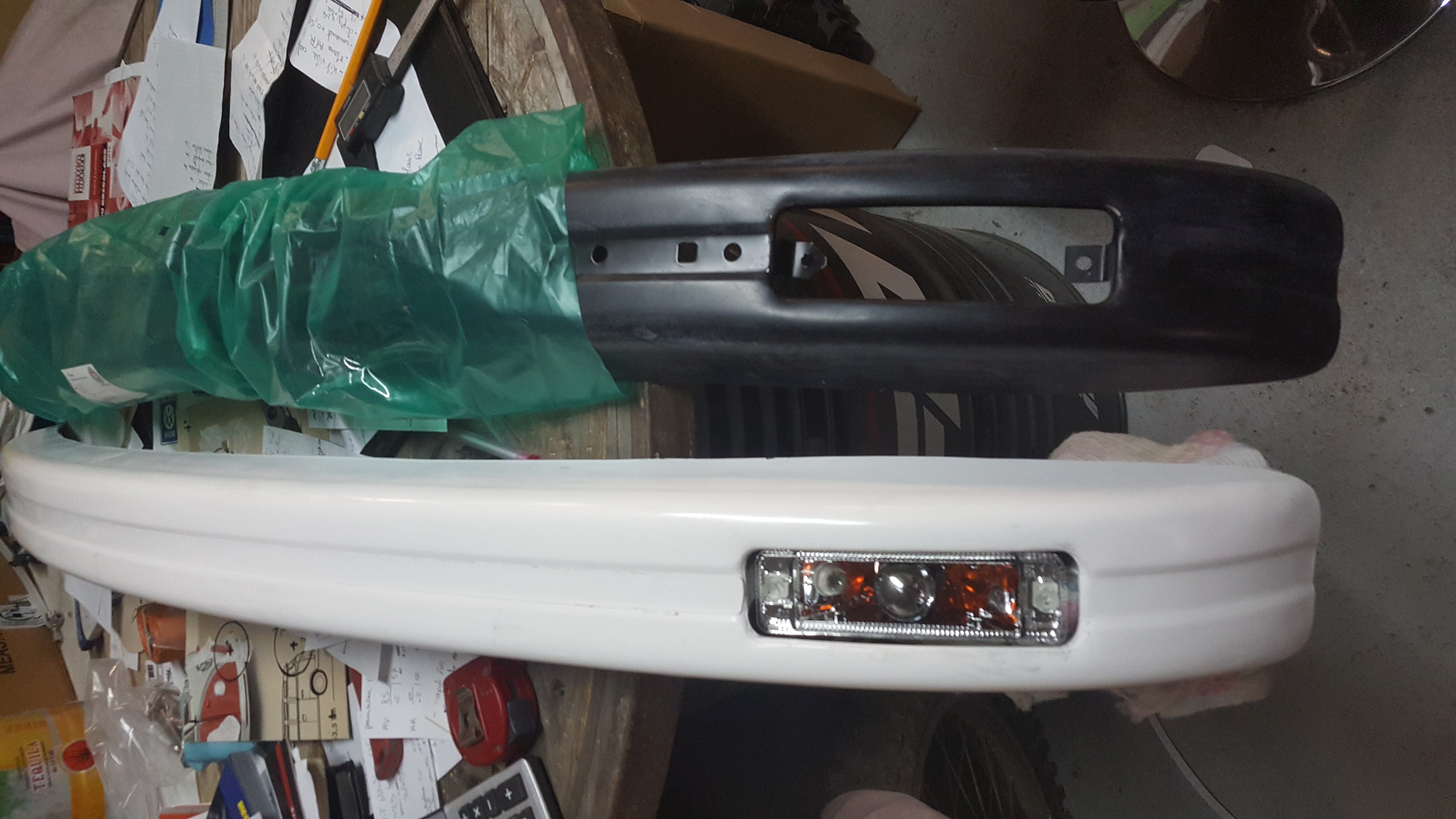

pour rester dans la fibre tirage d'un parechoc avant
je suis partis d'un pare choc neuf sur lequel j'ai réalisé un moule puis 1 ère pièce
puis avancement sur le châssis

Propre
Re: 1300 futur german
Bravo, tu es pleins de motivations, continue comme ça, superbe travail
