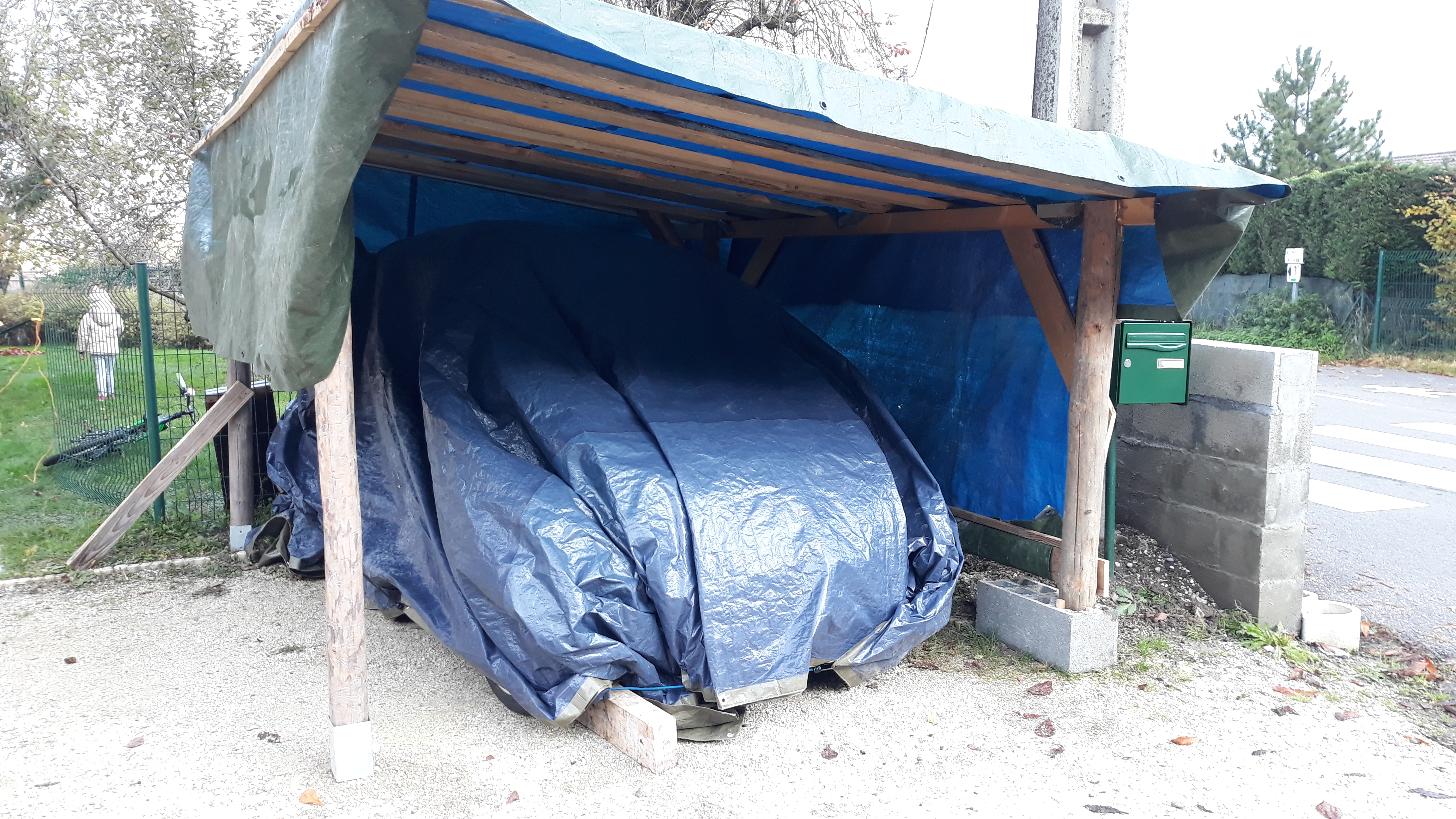

Vu que la cox se repose -en mode manouche- pour l'hiver,

Messages : 2692
Je comprends tout à fait la dernière photo :lol:
C'est le genre de truc où je perdrai du temps. :lol:
