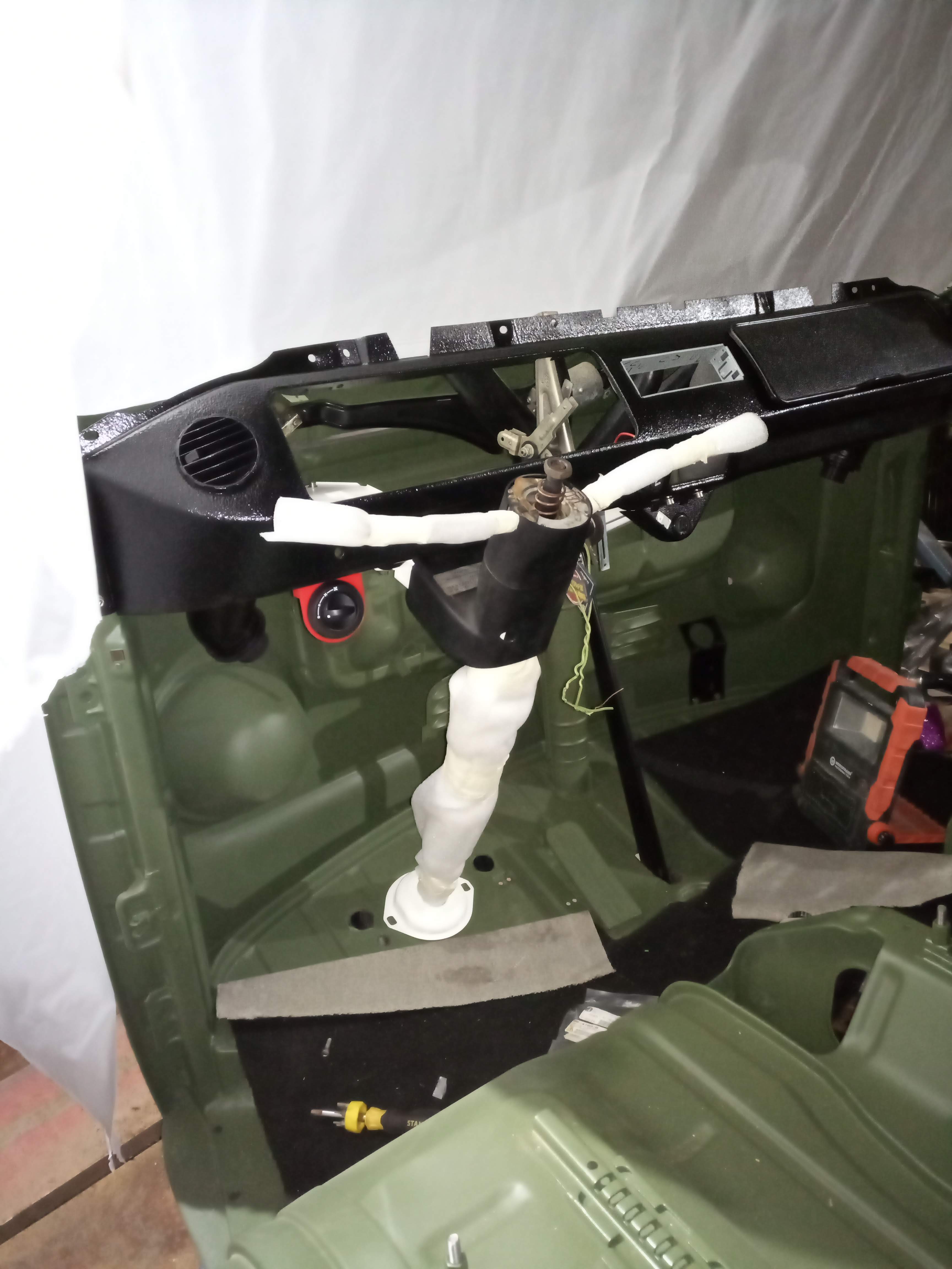

on ne se décourage pas on continue d'avancer peu a peu le projet avec son temps grosse mise a jour sa fait un moment que je n'ai pas poster et que je n'ai pas fait un tour sur le forum plus de 5min donc voila les évolutions
compte tours tableau de bord faisceau mis en place avec 2-3 choses a corriger et reste a tout retester avant premier démarrage sur le bay mise en place tableau de bord etc
il reste a arriver les pièces pour le circuit de chauffage ensuite a mettre en eau et finir le système de frein avant et refaire les étriers arrières dans un premier temps ce sera les priorités concernant l'intérieur pas trop embêter ponçage mastic ou il y avait des gros défauts et peinture c'est histoire ce soit propre
