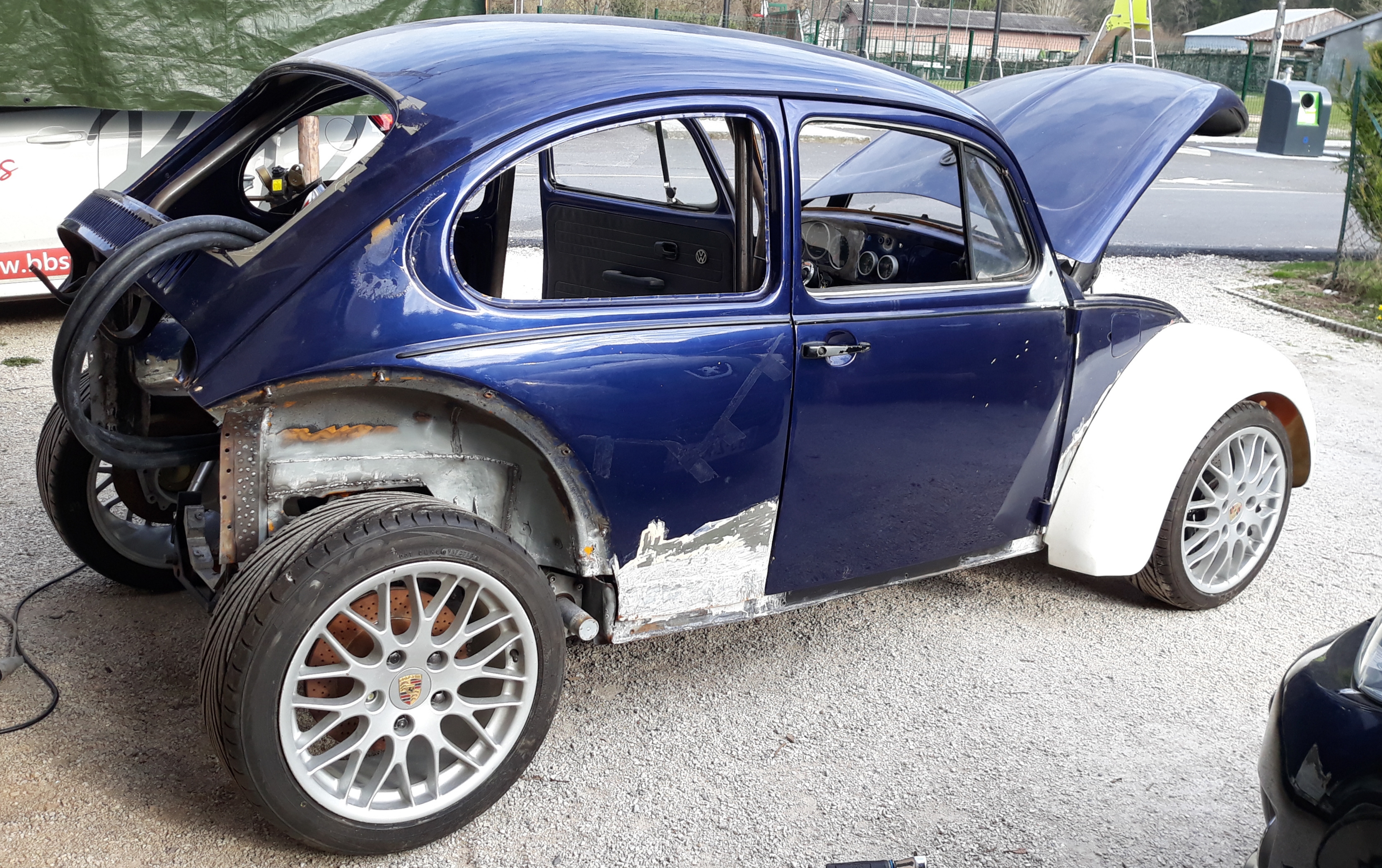

Le coin arrière est fini !
C'est bon ça :cheers:

Super Ben, c est un endroit merdique à réparer en plus!
Bien joué et surtout reste bien confiné dans le garage :cheers:

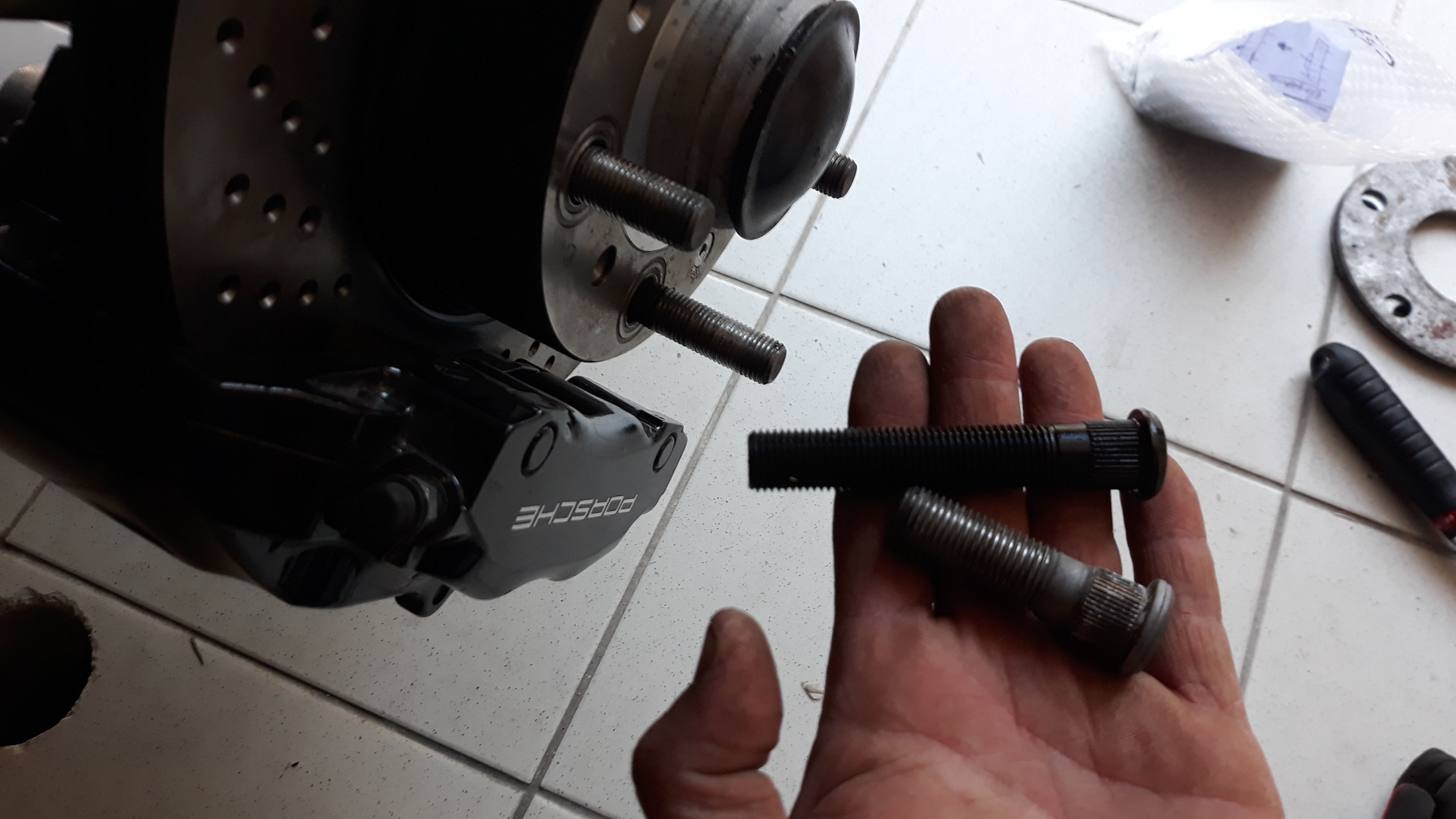

Des goujons et des cales de retour d'usinage, les cales sablées, les goujons brunis... parfait pour un réglage au top des roues avant !

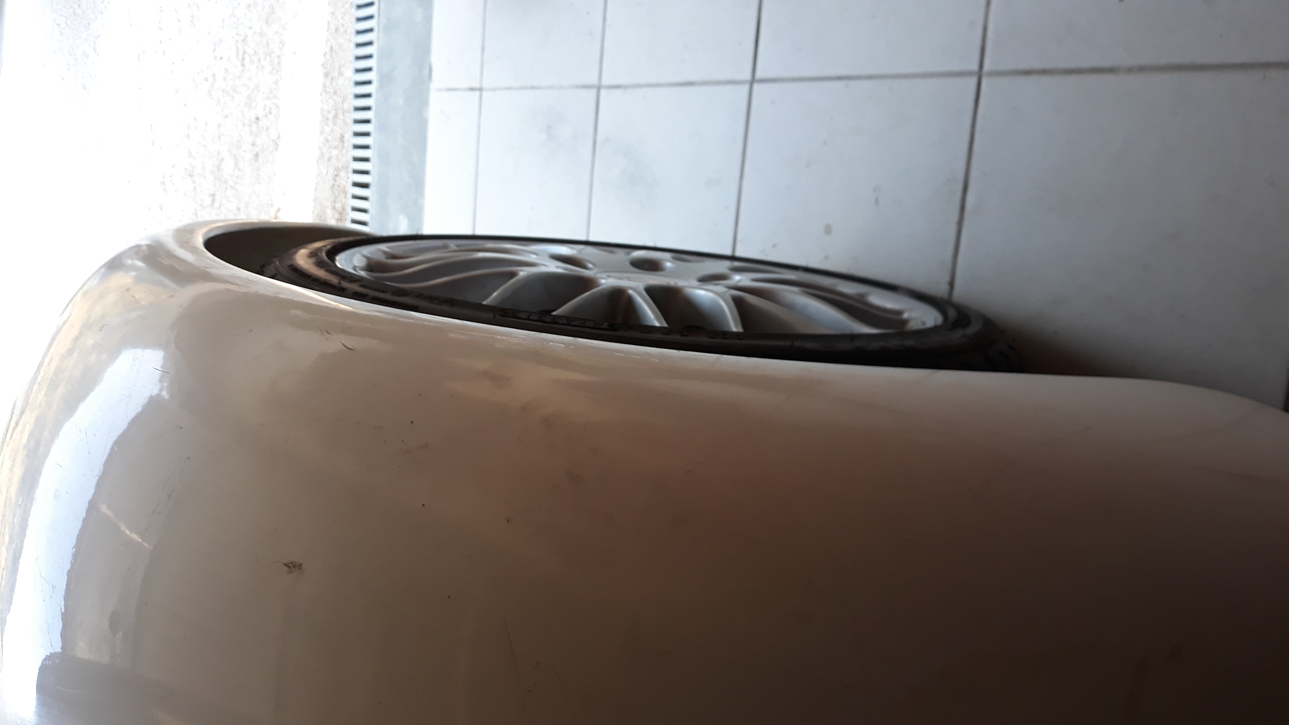

Le spoiler a trouvé sa place...
Messages : 2659
On l'arrête plus. A la fin du confinement elle sera prête pour le CT :D
