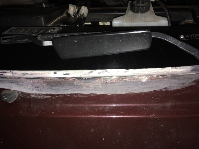

Re: entourage pare brise rouillé
Message par dirty-pierrot »
Pour donner une idée précise des dégâts

Re: Entourage pare brise rouillé
Je me suis lancé
Messages : 6189
Top!
Il reste de petits trous, mais c'est pas mal :thumb:
Comme quoi, il faut toujours se lancer!
