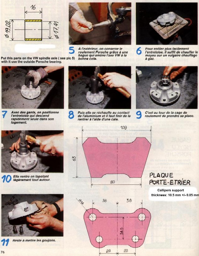

Il n'y a rien à usineur sur la fusée ! Il faut juste une cale entre les deux. J'ai des photos sur mon ordi...

Benoit a écrit : ↑29 mai 2020, 20:30 Il n'y a rien à usineur sur la fusée ! Il faut juste une cale entre les deux. J'ai des photos sur mon ordi...
je dois confondre avec les fusée décalées :scratch:
donc juste la cale qui va sur l'arrière de la fusée et qui maintient l'étrier ?

Avec un peu de retard... support étrier 944 sur fusée cox à tambours

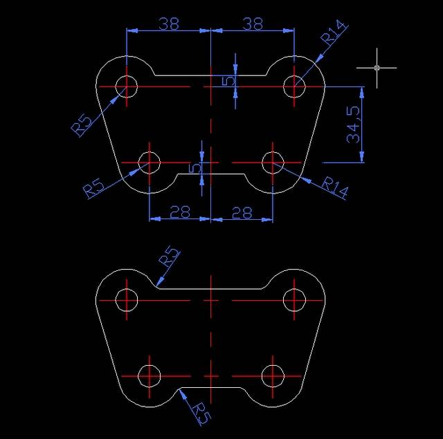

Benoit , tu m'as dit ne rien avoir à faire sur les fusées mais j'ai vérifié sur le magazine que tu as mis en pièce jointe et ils disent d'avoir 10 mm bien surfacés sur l'arrière de la fusée ou l'adaptateur des étriers vient se boulonner , on peut se passer de ce surfaçage ???

viking a écrit : ↑10 juin 2020, 12:57 Benoit , tu m'as dit ne rien avoir à faire sur les fusées mais j'ai vérifié sur le magazine que tu as mis en pièce jointe et ils disent d'avoir 10 mm bien surfacés sur l'arrière de la fusée ou l'adaptateur des étriers vient se boulonner , on peut se passer de ce surfaçage ???
Oui et non!
Sur une fusée à tambours, pas besoin. Sur une fusée à disques, oui il faut !
