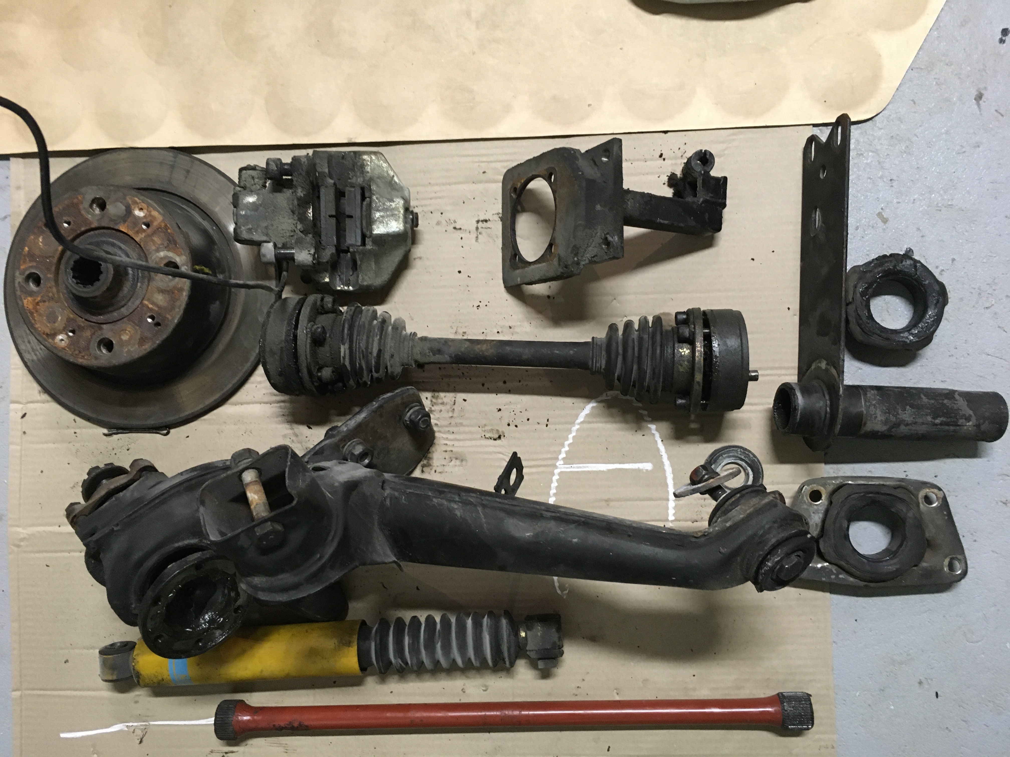

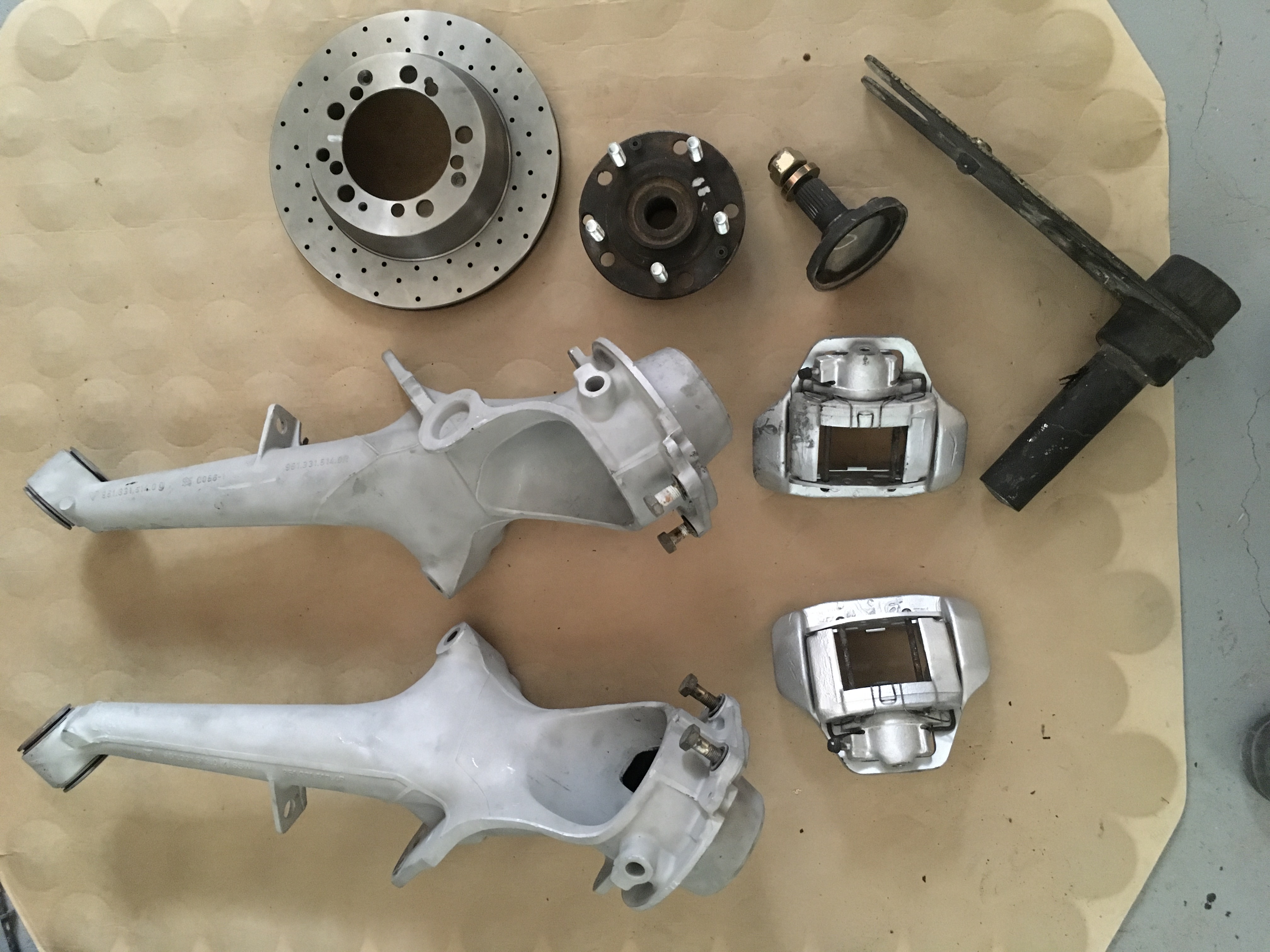

Voici les photos avec le montage d’origine de mon modèle (oui elle roulait mais était arrêtée depuis quelques annees), et la photo des pieces pour le nouveaux montage.
Au niveau des lames et barres de torsion , rien ne correspond .Dites moi comment vous adaptez, j’ai pensé a dessouder le tube de la lame de vw et le ressouder sur la lame reglable de popo. Ca permet de garder les barres de torsion vw ...

Montage d’origine
Montage d’origine

Pieces 944 phase 2 85/86

Le montage “d’origine”.....

Tes photos sont vraiment très petites... si jamais viewtopic.php?f=23&t=1897 (voir même mieux depuis la mise à jour).
D'après ce que je vois avec ma loupe, c'est du phase 1. Pour info, les premières phase2 sorties en 86 avaient des trains avant et arrières de phase1. Mais elles avaient bien les caractéristiques des phase2, surtout le compteur monobloc, signe distinctif intrompable!

Merci pour ta reponse. Je viens de lire ce qu tu m’as envoyé. Apparement j’ai bras alu etroits , les moyeux sont les premiers non tulipes.
Je repose mes questions le plus clairement possible.
-sans grosse modif les barres de torsions 944 ne peuvent pas se monter puisque les cannelures sont beaucoup plus grosses que les vw. Du coup puisque il faut garder les barres de torsion vw , il faut aussi adapter la lame 944 sur la piece vw avec les gros silent blocs qui vient en bout de lames non?
Enfin pour le moment je ne vois que ca......?

Salut Mosquito,
Pour les barres de torsion, cee sont exactement les même cannelure que les vw.
Après elles ont un sens. Côté boîte et coté roues c'est différent. Essaye de les tourner si ce n'est pas déjà fait.
Même sur ma 64 que j'ai passé en cardan, c'est papa dans maman pour les barres. Bon il existe peut-être une série qui n'est pas compatible et tu serais tombé dessus ? Faute à pas de chance. :?
Vois en MP avec Benoît pour les "canards".
La seule modification que je vois pour ton train arrière, c'est au niveau des cardans côté roue, si ça ne va pas biensur.
Si je ne dis pas de bêtises, il faut que change ta noix par une plus grosse. (vas-y Benoît fait toi plaiz :lol:)
Pour avoir le bon diamètre par rapport à tes moyeux de roues (944 alu) et par rapport à la barre du cardan vw et le même nombre de cannelures, les noix de cardans de transporter T3 se mettent en lieu et place.
Attention, il faut que tu essaie de monter les pièces que tu as avant de commander quoique ce soit. Et les mesurer si ça ne monte pas.
De ce que je pense tu as presque tout sauf peut être les noix de cardans côté roue.
Bon courage à toi, tu tiens le bon bout.
