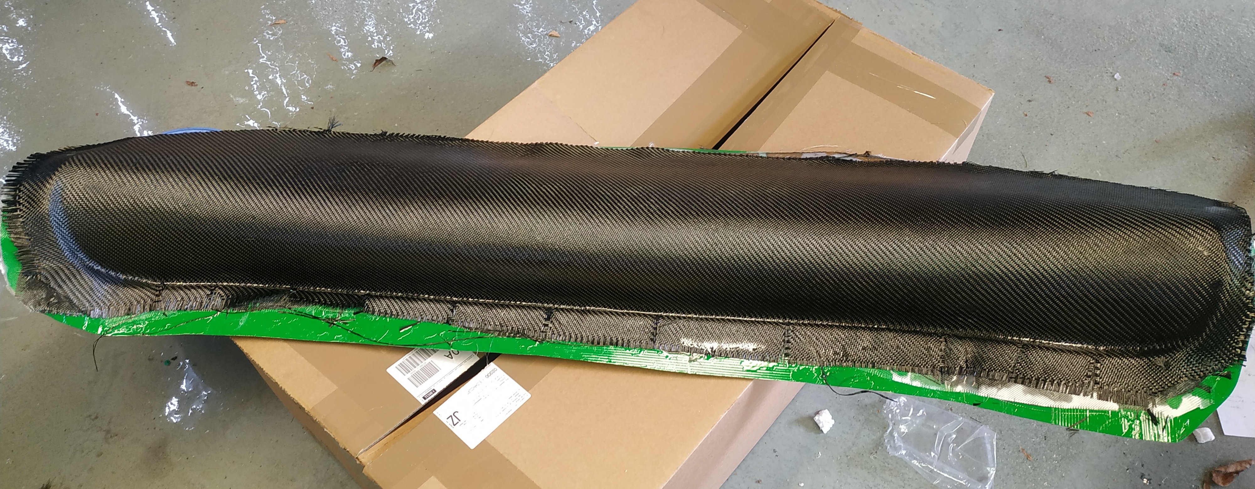

Et hop un spoiler.
Avant vide
Et pendant le vide. Je crois les doigts pour que ça se passe bien

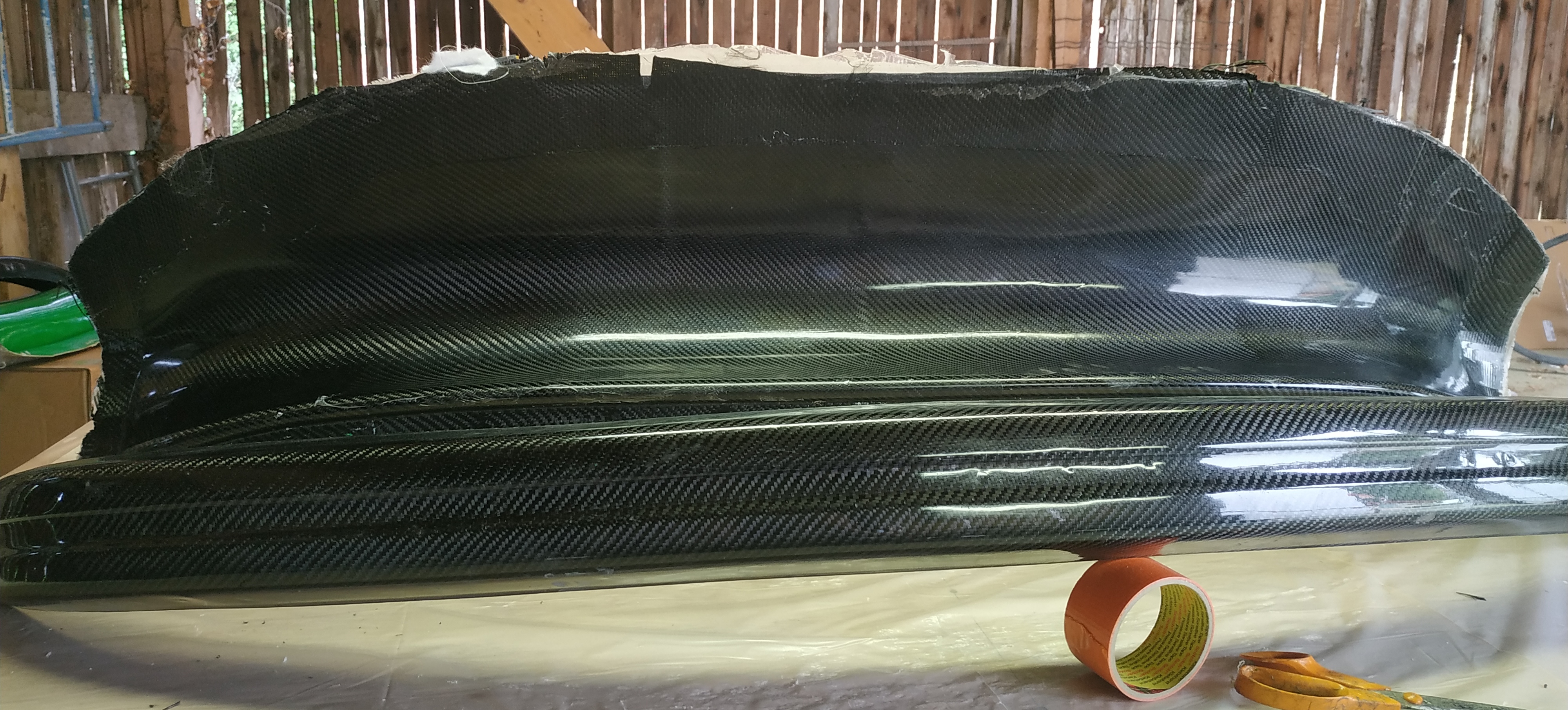

Hop spoiler sorti du moule.
En blanc, c est le film drainant et absorbant. Le film bleu est autodemoulant, il est perforé et permet ainsi de repartir uniformément l excès de résine.
Le tissu d arrachage laisse cet aspect pour permettre de recoller une autre couche de tissu si besoin.
Et une vue avec le pare chocs. Le spoiler est brut, il a encore l avant demoulant en surface alors que le pare choc lui ne la plus. On voit une différence de brillance.
Le spoiler seul
Je fait encore un pare chocs et ensuite viendrons les etapes de glaçage et de polissage lustrage pour avoir un beau rendu.
