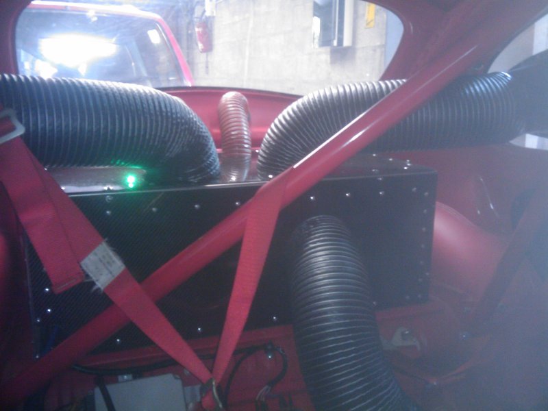

J ai récupéré ça aussi , des boas en diamètre 160 qui vont aller de la vitre latérale arrière au compartiment moteur
Un a droite qui ira direct sur le filtre a air qui maintenant se retrouvera directement au turbo du fait de la gestion map ( suppression du debimetre)
Un a gauche pour amener de l'air frais
Re: NOTCH TURBO
C'est bien GROS :shock:
Re: NOTCH TURBO
Alex a écrit : ↑09 oct. 2020, 08:58 C'est bien GROS :shock:
Comme ma bi.. :lol:
On dirais des tuyaux de cheminée en inox.

Re: NOTCH TURBO
Message par seb12 »
Diamètre 160 , c est l occaze qui a fait .....
Mon filtre a air faisant 140 ça iras pilé poil
Un peu à l image de ce que avais fais mric
C est bien un boa en plastique transparent

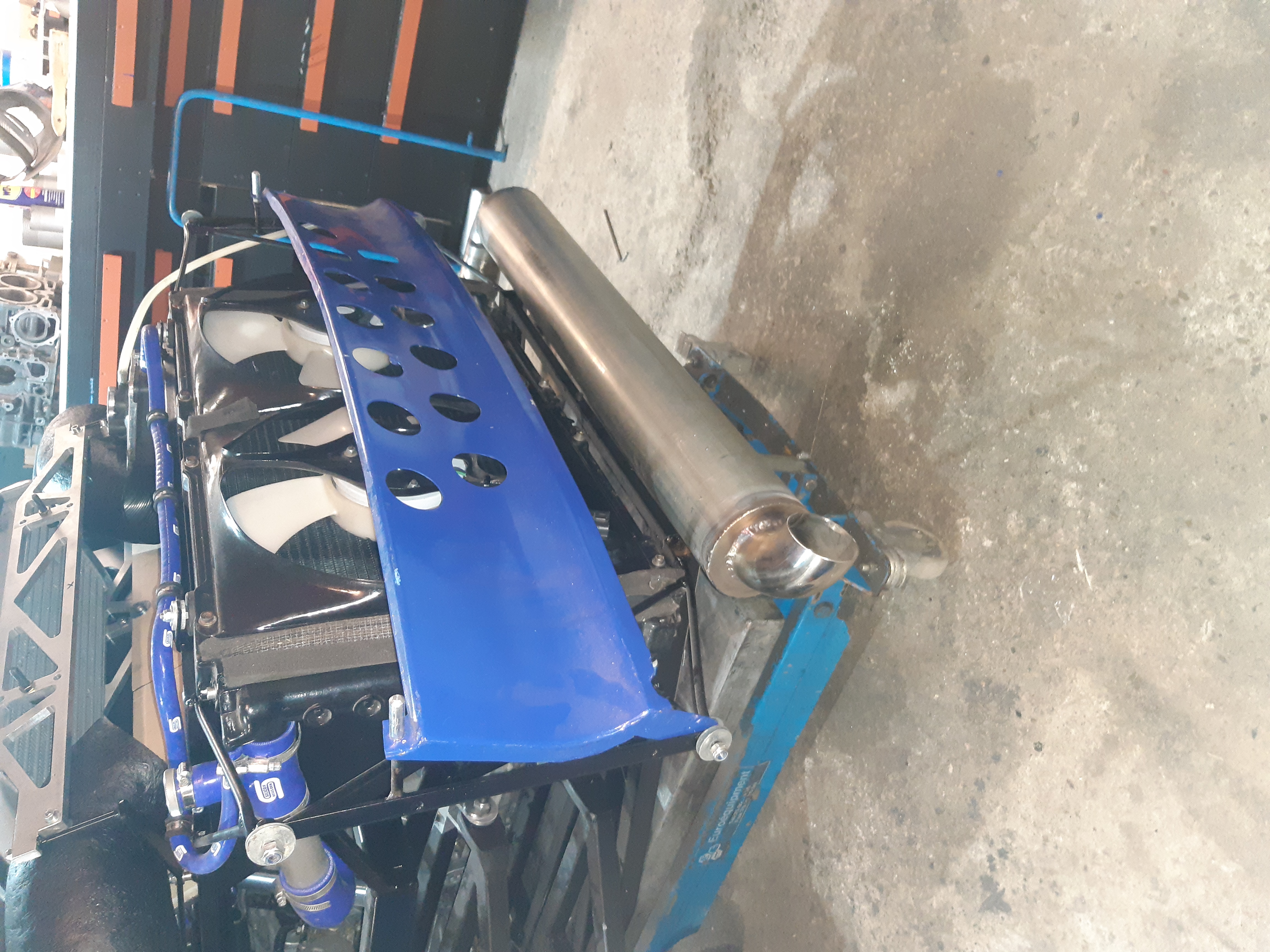

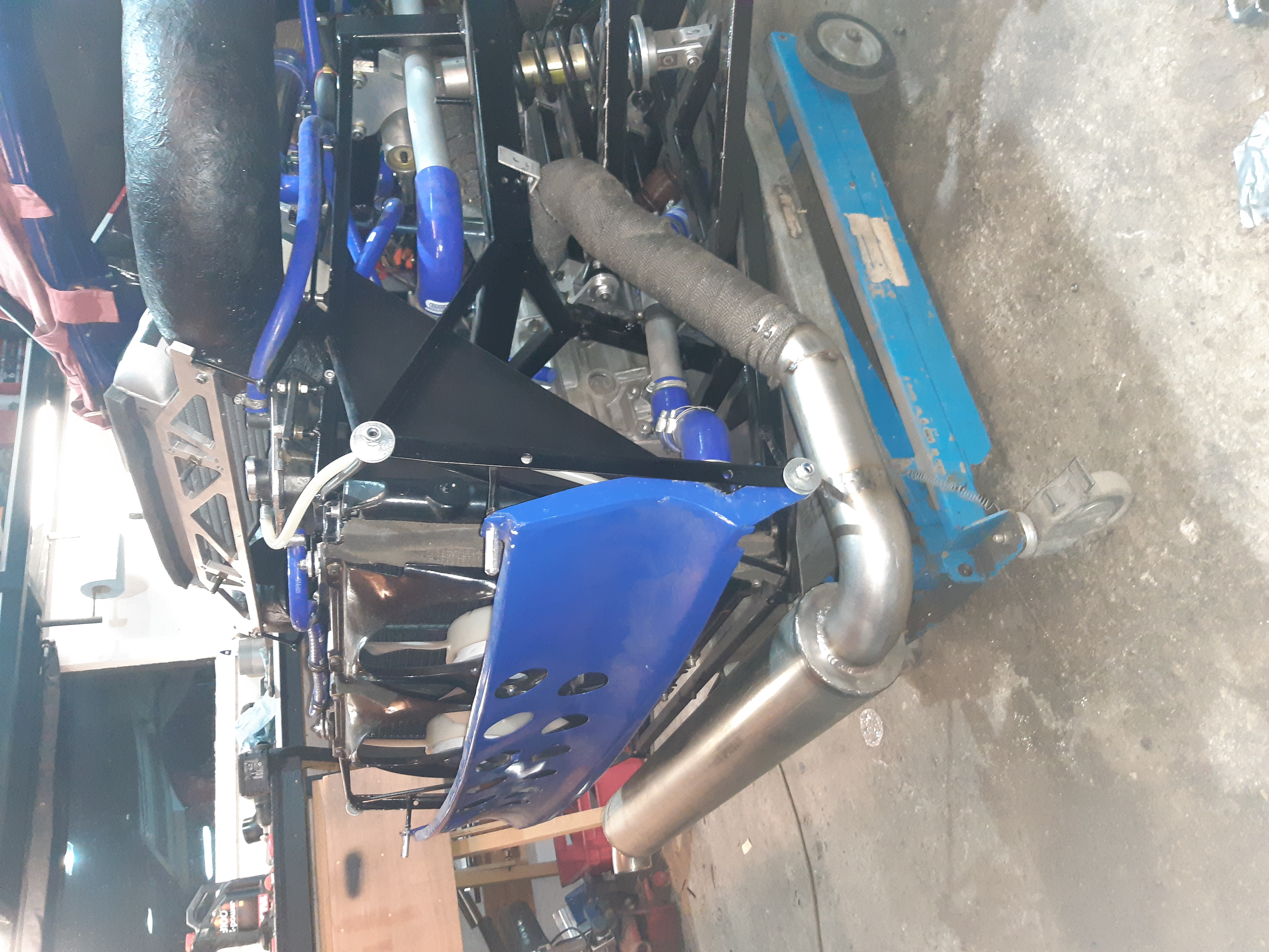

La réalisation du week-end , silencieux 100% inox , diamètre 60 inter
Lors de la dernière sortie au circuit je m étais fais dire que j etais trop bruyant, j espère que ça iras désormais :wink:
Re: NOTCH TURBO
C'est quand même classe tout le train arrière qui se déplace en 1 seul bloc.

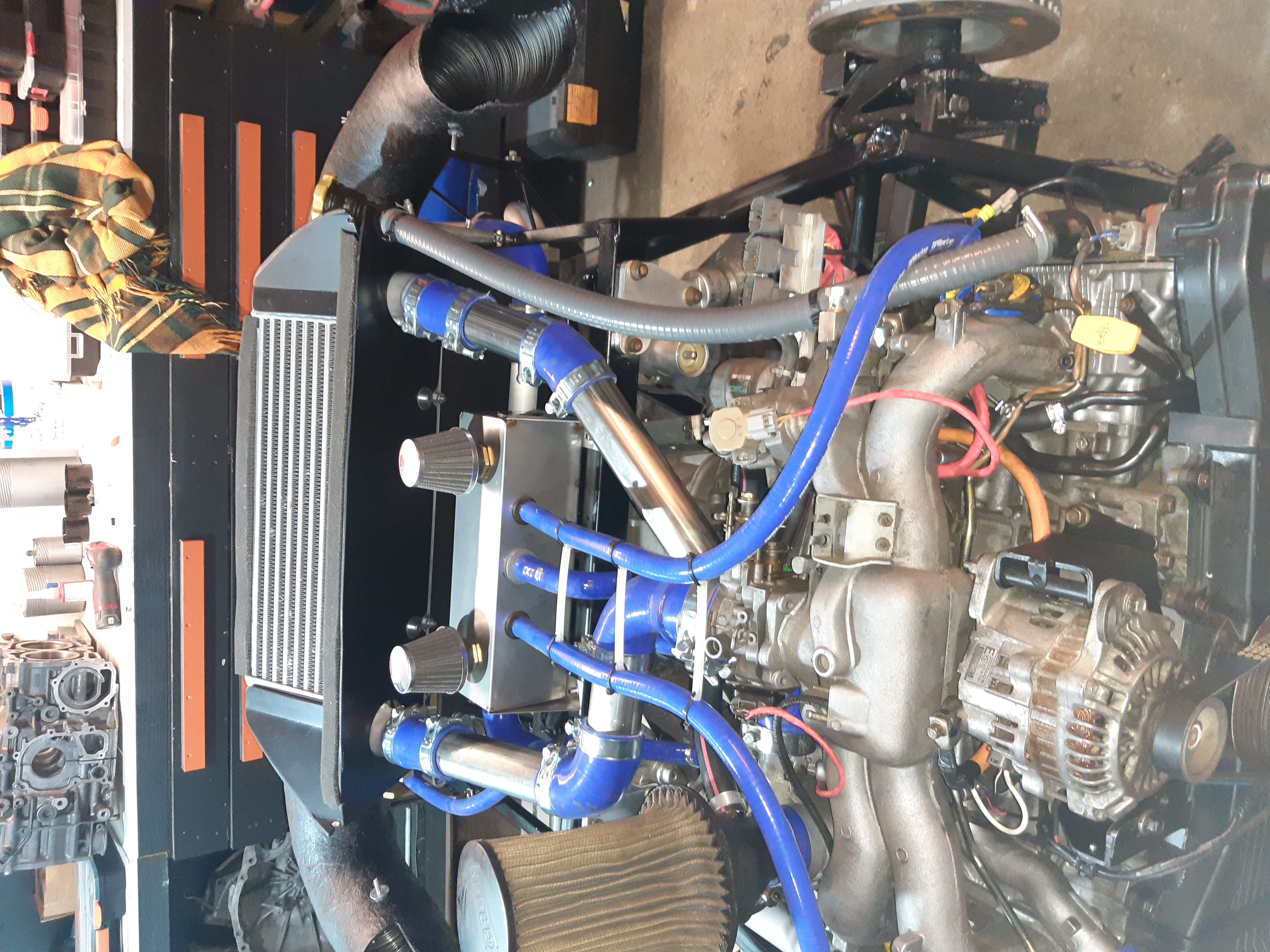

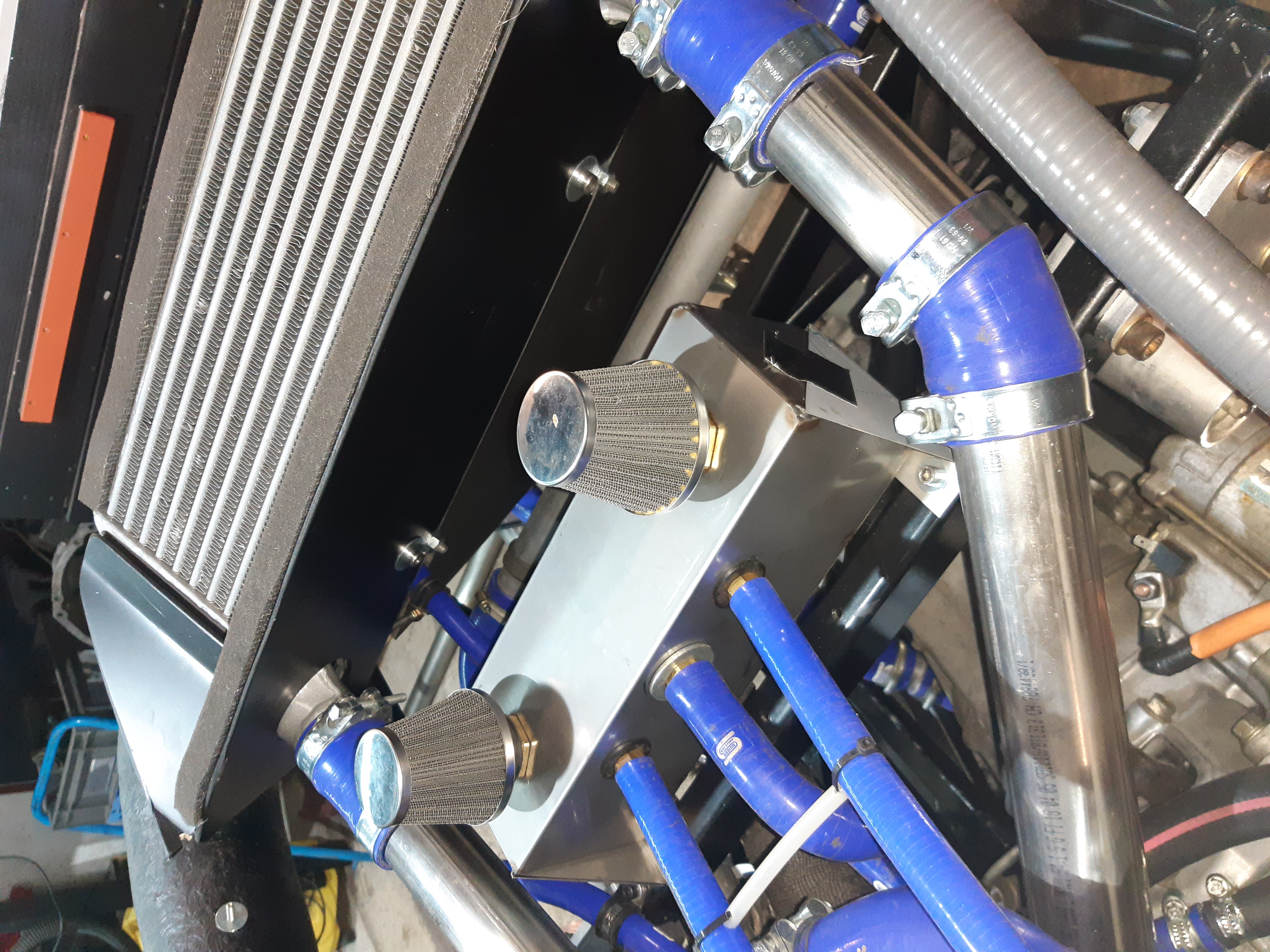

Moteur suite ....
Boite de dégazage
