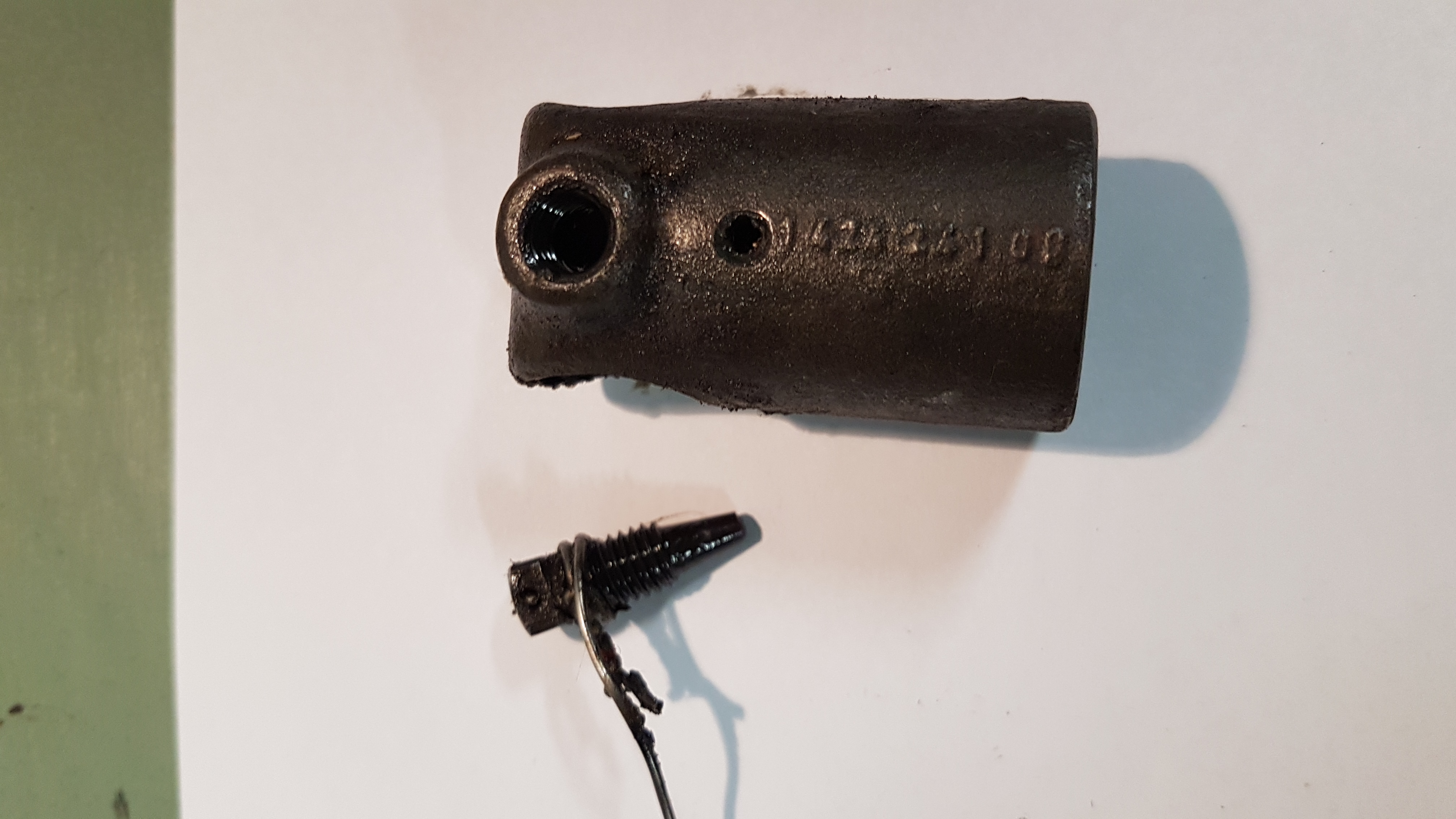

Il fallait démonter la cuvette pour sortir le palier de la bague en caoutchouc.
Excellente chose, la visse de fixation de la cuvette à la tringle de commande était dévissée, malgré un fil de sécurité ( cassé ).
Je l'ai enlevée à la main, pour vous dire !!!
Je pense que toutes ces petites choses corrigées vont faire une belle différence dans le maniement du levier et PEUT-ETRE dans le problème de la boite elle-même.
Sur ma 67, il m'arrivait de faire craquer la boite, en rétrogradant de 3ème en 2ème, parfois la première était difficile à enclencher. J'ai démonté et analysé le fonctionnement. Il fallait que la base du levier soit positionnée bien plus à gauche, je devais pour ça agrandir les trous de fixation, j'ai finalement changé pour un levier de vitesse style Hurst, plus facile pour ma main droite "pas finie", j'ai pu le positionner aux petits oignons, plus de craquements, les vitesses s'engagent facilement.
J'ai le secret espoir que ça peut être le cas pour la 1303, les jeux inhérents à la chaine de commande depuis le levier de vitesse jusqu'à la queue de boite vont être éliminés et le réglage plus fin ... WAIT AND SEE !!! 8) 8) 8)
