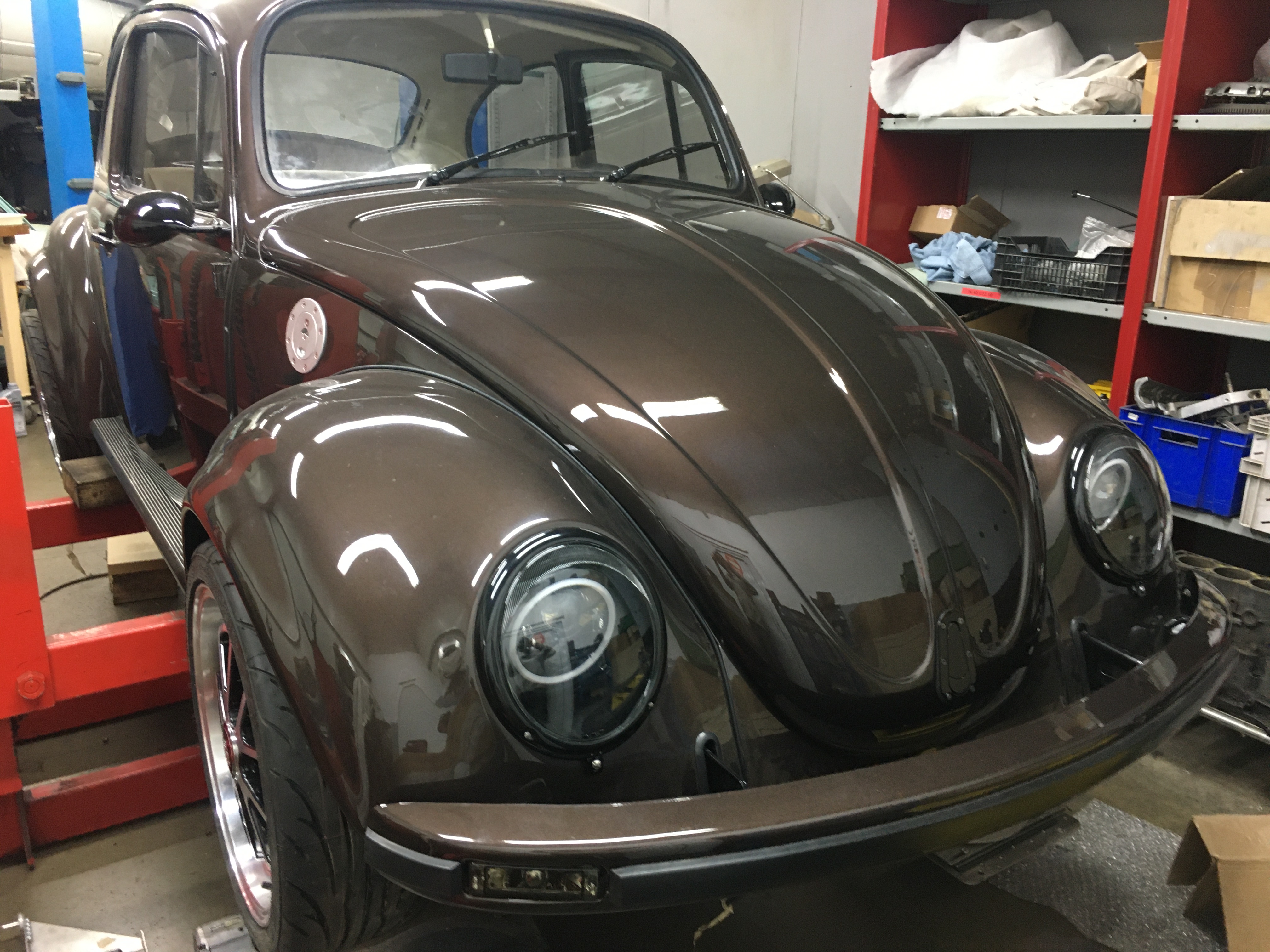

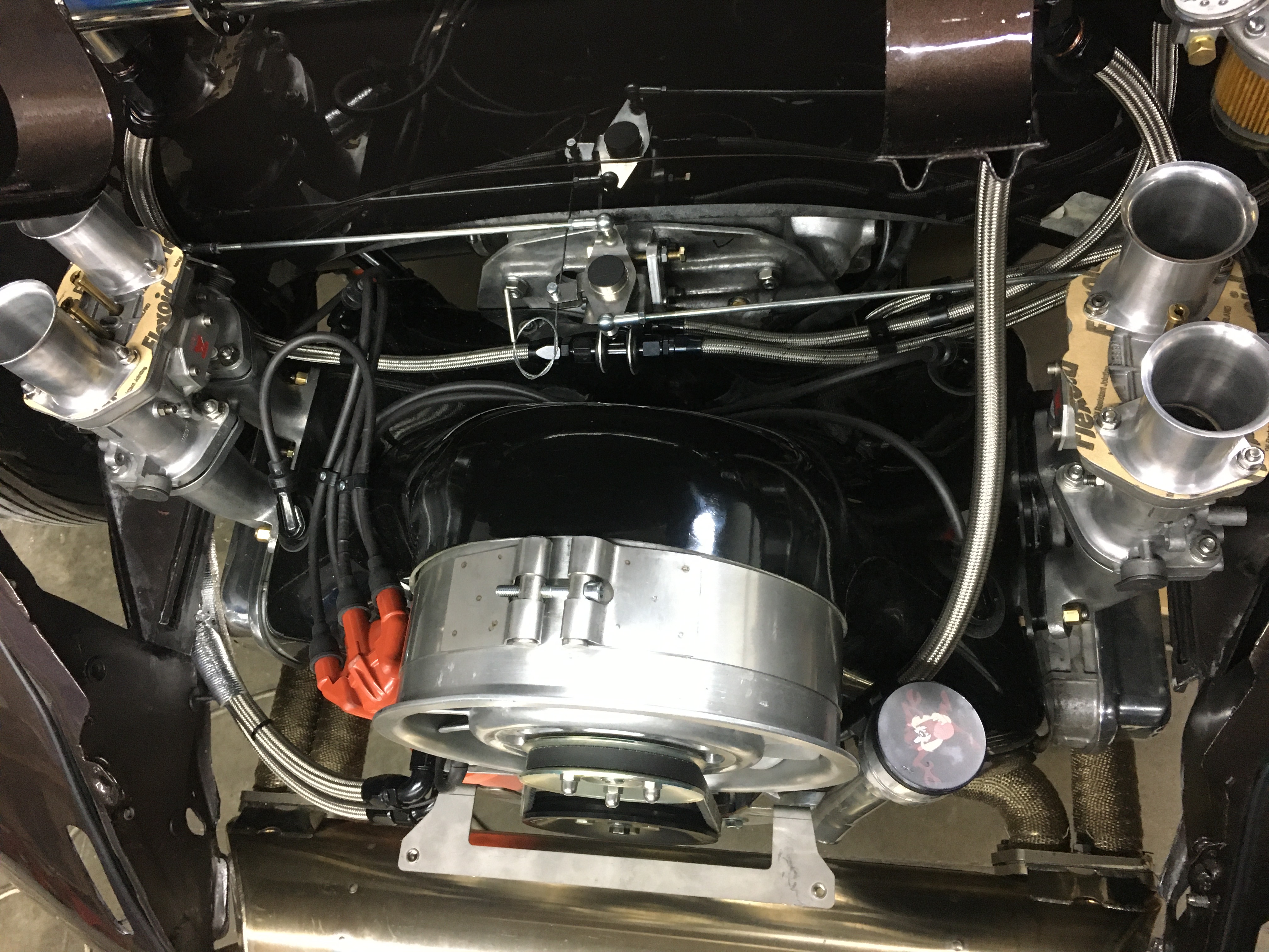

Salut à tous,
Le moteur ronronne enfin dans son compartiment ! Prochains tours de roues et les premiers réglages imminents !
Quelques photos supplémentaires.

superbe!tu touche ton reve du bout des doigt cette fois!aprés l'avoir imaginée,dessinée,la voici casi terminée!
bravo pour ta volonté et ta persévérence malgré les obstacles et les deceptions...

Message par dirty-pierrot »
Je suis admiratif de l’ordre qui règne sous le capot :thumb:
