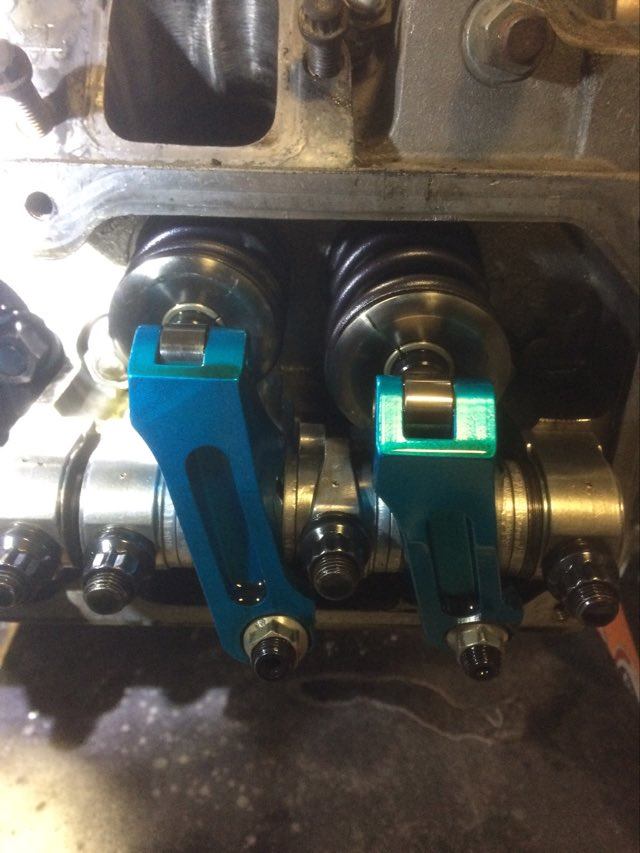

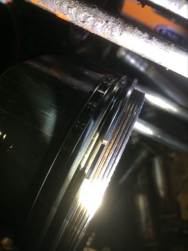

le moteur tel qu'il existait...
et le détail que j'avais oublié...
Re: Type 4 turbo 450HP
Les nouvelles sont bonnes
Vilo Scat4 percé 4 pions en 80mm
Embrayage KEP avec disc Black magic en 228
Bielles Pauter en Chevy
Kit chemises alu et pistons JE (je pense a un kit LN engineering) en 103
Culasses Pauter en 50x40mm
Culbus Pauter 1.6
Tige de culbu sans marque mais ultra légère (ressemble a du Manton)
ACC inconnu
Poulie taille droite
