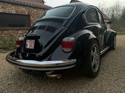

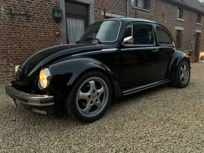

Bon, il manque des episodes a la chronologie de l'histoire mais ... voici le Scud version 1.0 :lol:
Et heureusement qu'il est en version "de base" car il me donne pas mal de fil à retordre :boire:
et son pepette...

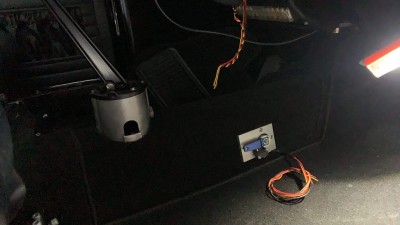

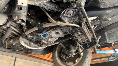

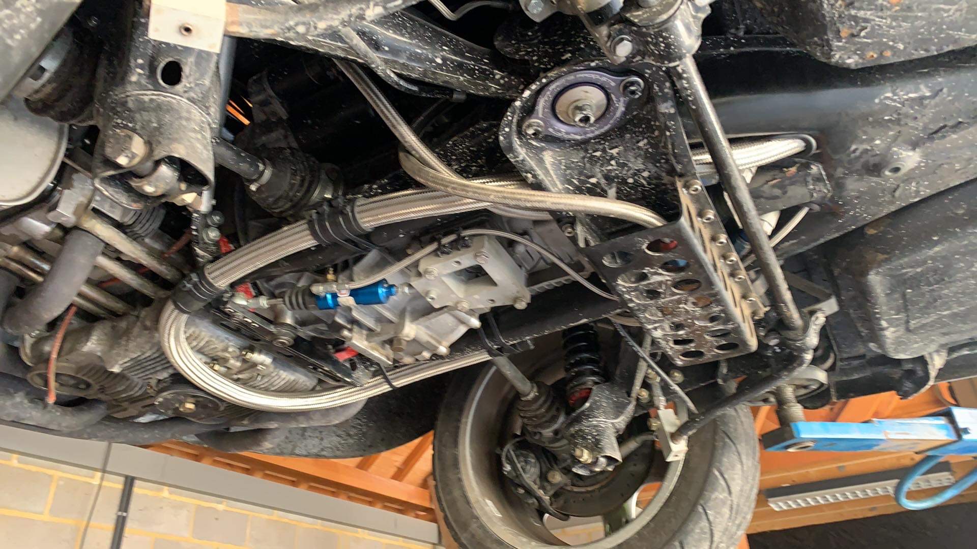

Quelques nious, je prepare sa version 2.0 🤣

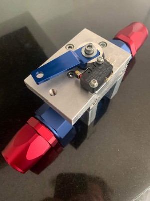

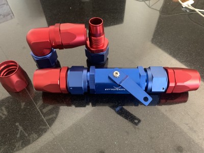

Pour le 3L T4 carter sec, la bache a huile repasse a l avant, avec un Dash 16 dans le tunel, une vanne d isolement et un switch qui empeche le demarrage sans aspi de l huile, vanne fermee.
La vanne est planquée dans le tunel, avec un systeme de clamage maison, et rallonge de la commande
Discretos apres install.
Messages : 757
Votre German : 1302 evo 4.2
Moteur : 1915
Re: Black Scud
Message par dirty-pierrot »
Tu utilises quel pompe à huile ?
