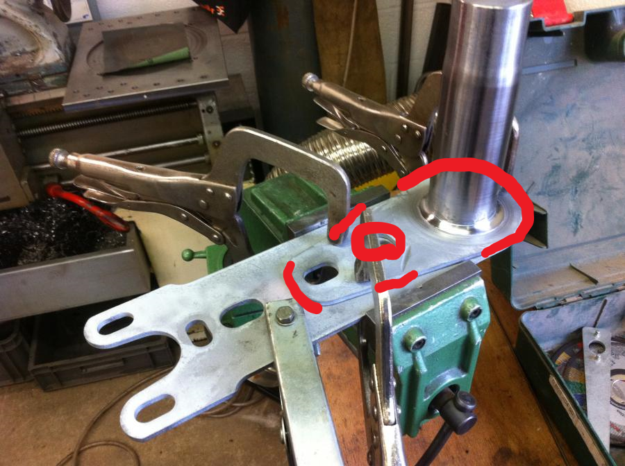

Soude bien l'etremité des deux lames ensemble, coté tube.
Et pour l'ex vis de carro, je soude egalement sur toute la periferie du grand trou.

j'ai pas de tof mais ds le trou de l'autre coté

Super nikel merci à vous.
