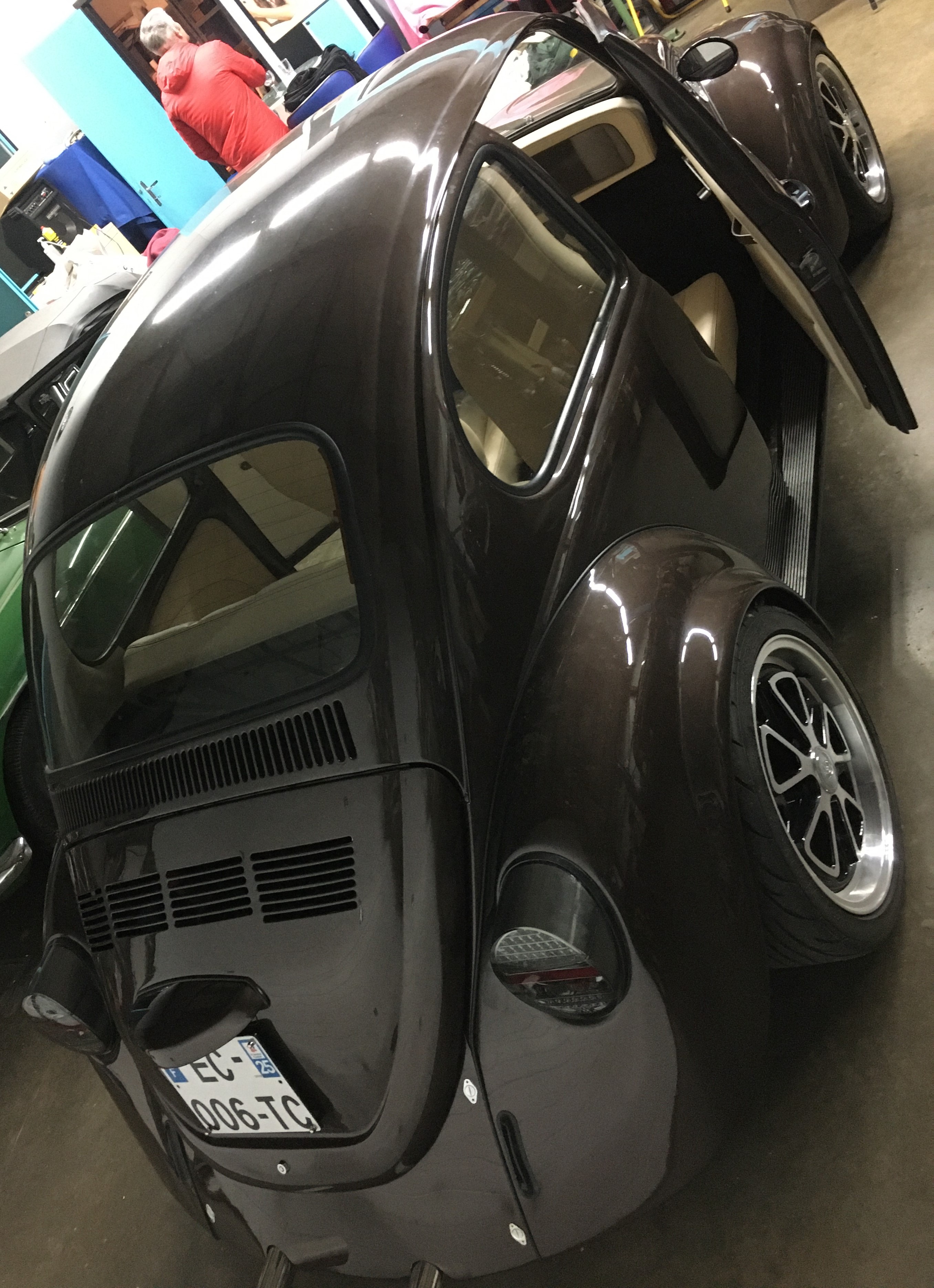

Quelques photos d’artiste !
La voiture est encore trop haute surtout à l'arrière.
Finalement, tout sera prêt pour Molsheim,… même la tenue !

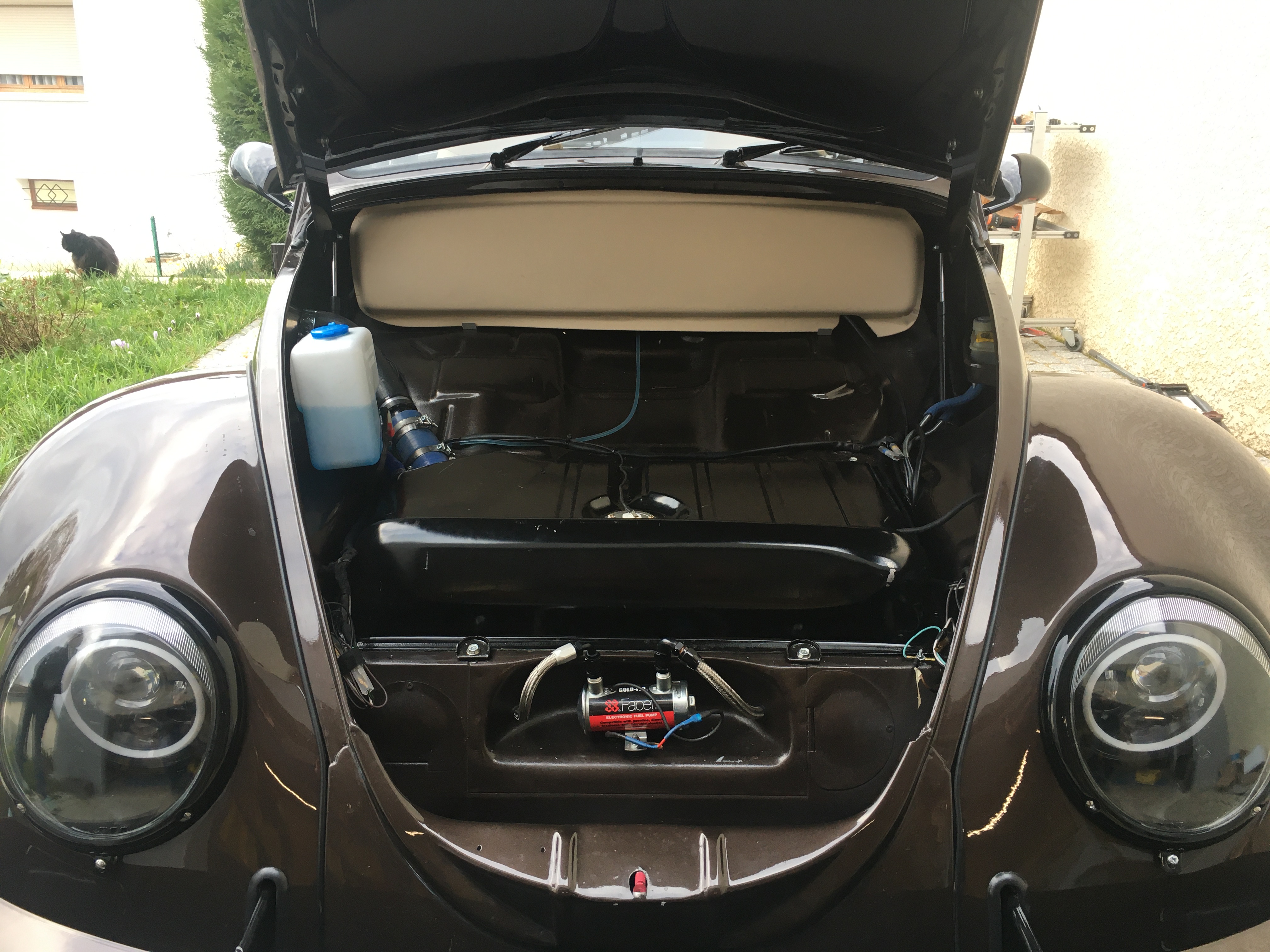

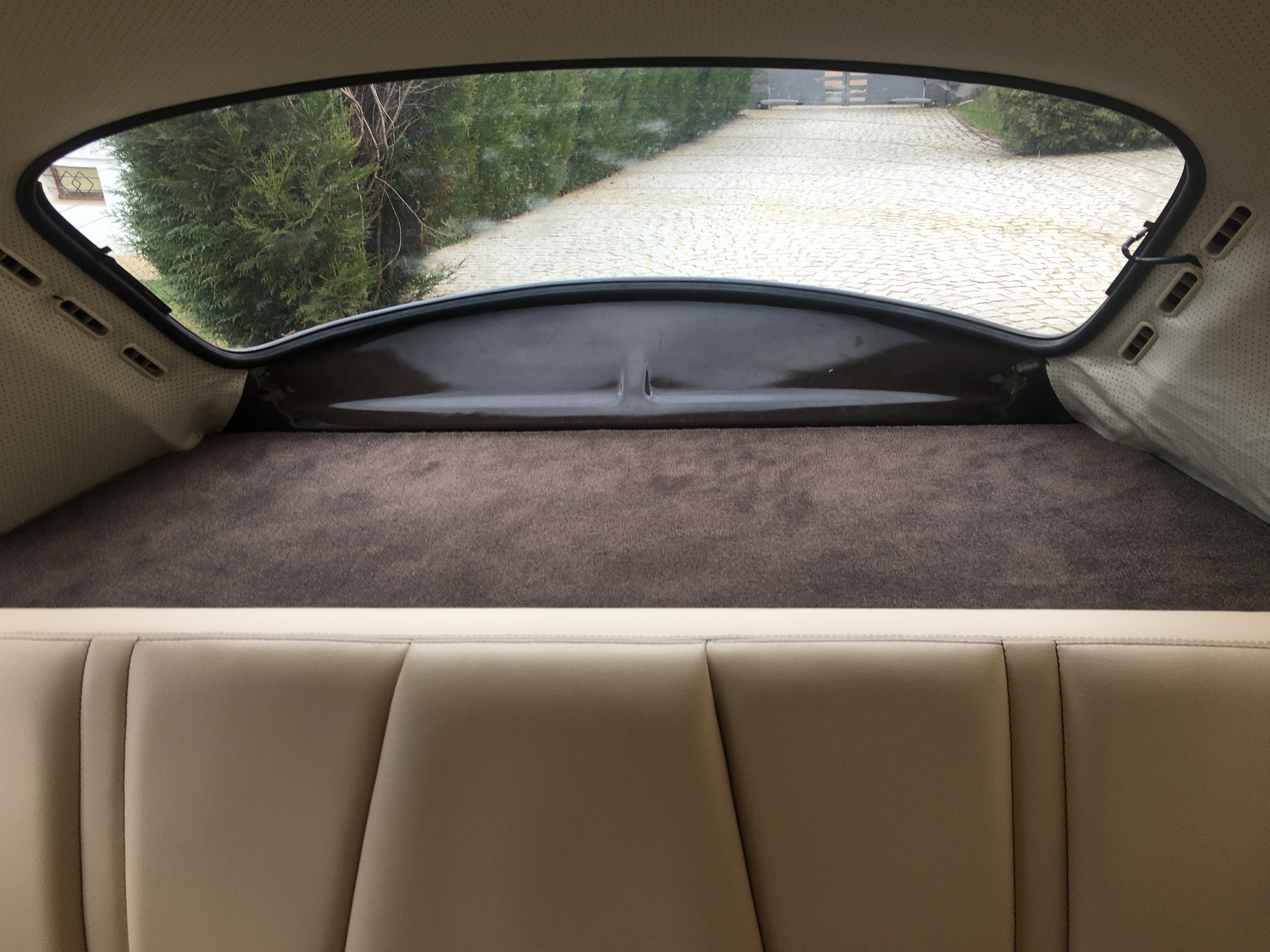

Menuiseries ces dernières semaines avec le coffrage de l’avant de la voiture et de la confection de la plage arrière. J’ai utilisé des panneaux de contreplaqué. J'ai du recommander 1 m2 de moquette pour terminer...

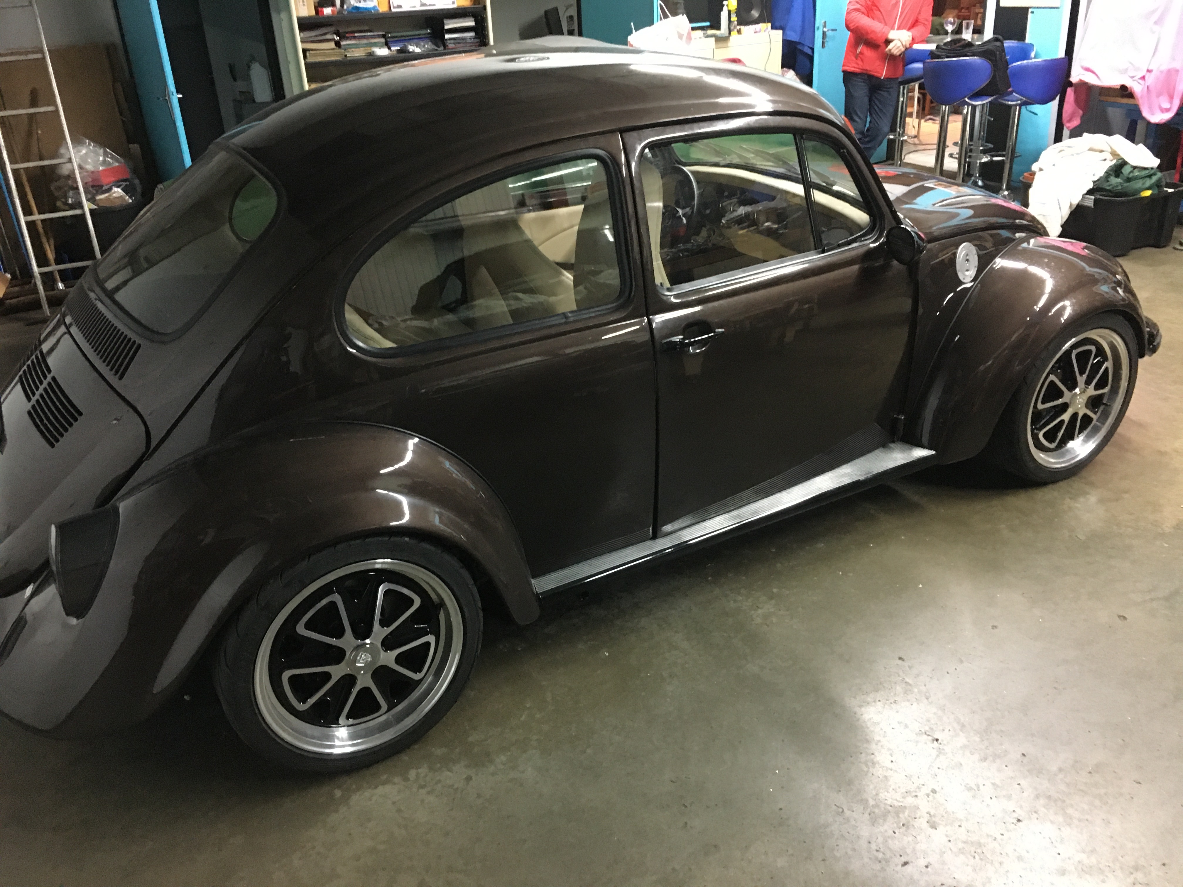

Mais le gros dossier a été les mesures, sélection puis montage des nouveaux combinés réglables de Protech. Les produits semblent vraiment de très bonne qualité (et franchement, à un prix très compétitifs).
Je partage mon dossier technique, avec les mesures que j’avais faites, que j’ai pu affiner avec mes discussions avec Protech (super sympa et efficace d’ailleurs).
Protech Shocks VF.pdf
(269.5 Kio) Téléchargé 661 fois

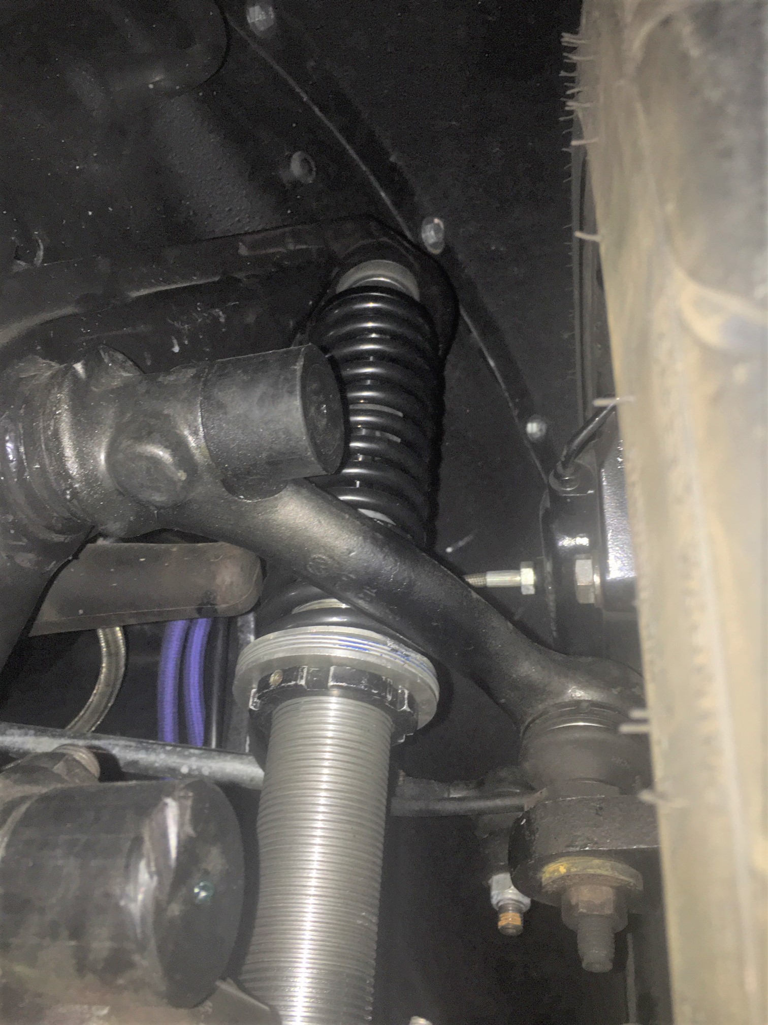

Pour le montage des amortisseurs, il m’a fallu jouer de la meuleuse pneumatique. A l’avant, le diamètre des ressorts en 1.9" impose de rogner un petit le bras supérieur de direction. Et à l’arrière, il a fallu tailler sur l’arrêt de la butée en caoutchouc pour que la coupelle de l’amortisseur puisse s’insérer.
Pour un usage routier, j’ai choisi des ressorts de tarage 150lbs et 275lbs pour l’avant et l’arrière. Les amortisseurs peuvent se régler en dureté (12 points de réglages, je me suis positionné sur la position 2 sur l’avant et 4 sur l’arrière). Je pense que c’est ok pour l’avant et pour l’arrière (il faut que je rabaisse encore un peu), la voiture amortie bien, cela reste plutôt confortable.

Très intéressant de voir les modèles avants, car ce sont ceux que je prendrais quand j'en serai là.
Par contre, tes tarages me semblent bien faibles... l'auto est si légère que ça ?
Rv-25
Messages : 76
Enregistré le : 25 mai 2016, 18:03
Re: 1200 German Style
Message par Rv-25 »
Salut Benoit,

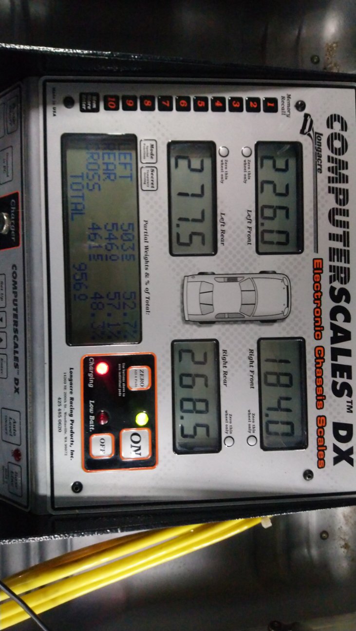

Voici la voiture pesée lorsque le conducteur est assis.
Note que nous n'avons le même usage des autos. Aussi, je suis parti du principe qu'il est possible de durcir l'amortissement avec la vis de réglage. Tu règles la hauteur, puis tu ajustes la dureté via la vis.
En revanche, je pense avoir pris un tarage peut être trop faible à l'avant. J'ai dû bcp compresser le ressort, comme tu as pu le voir sur la photo.
Il est aussi important de prendre en compte le débattement que tu souhaites. Il dépend de tes ailes (la position de la roue par rapport à ton aile), la tailles de tes jantes, ta monte, la hauteur de caisse.
Je vais continuer a tester la voiture, aussi, la faire essayer à d'autre conducteur de cox pour avoir plusieurs ressentis.
