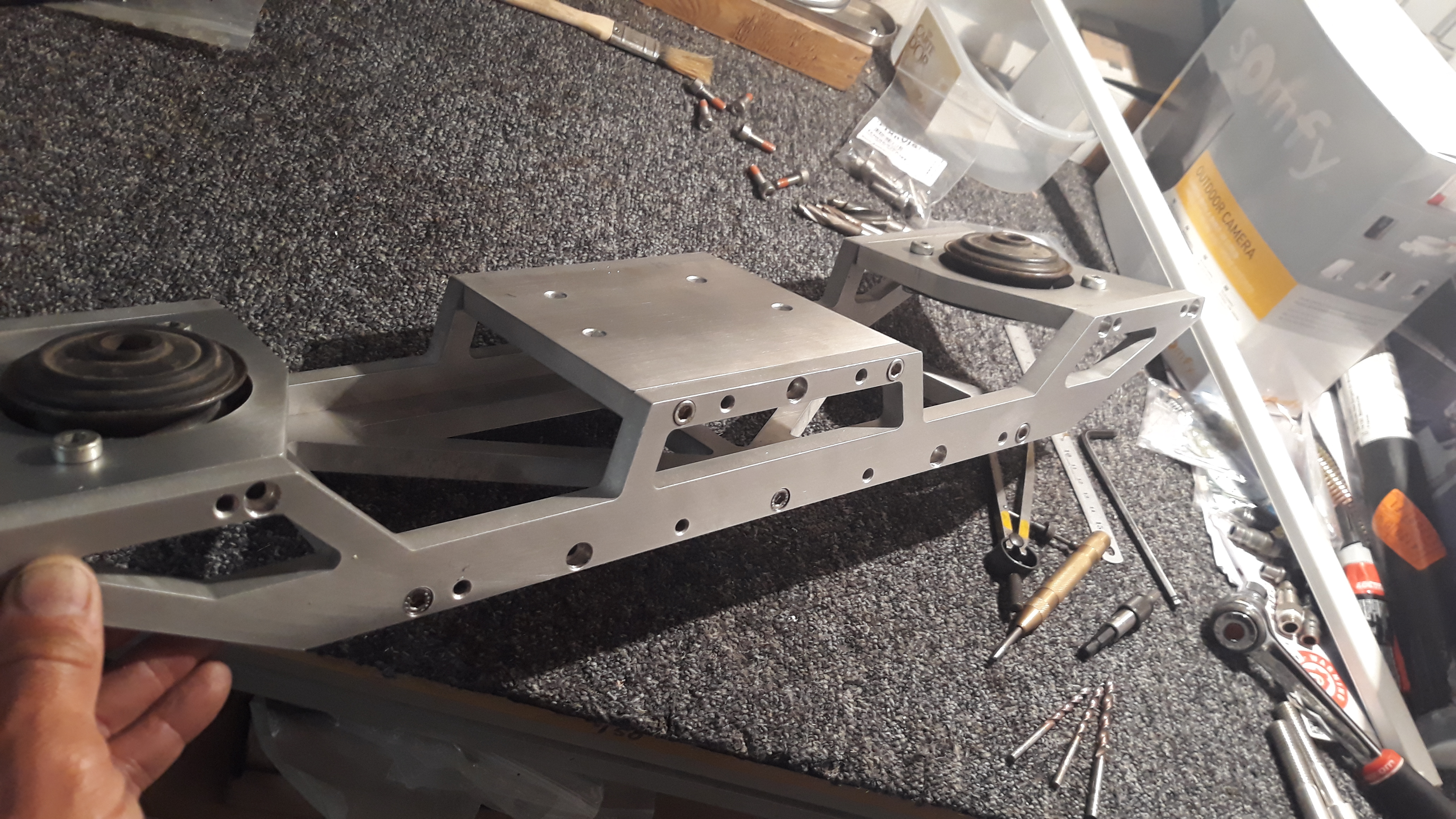

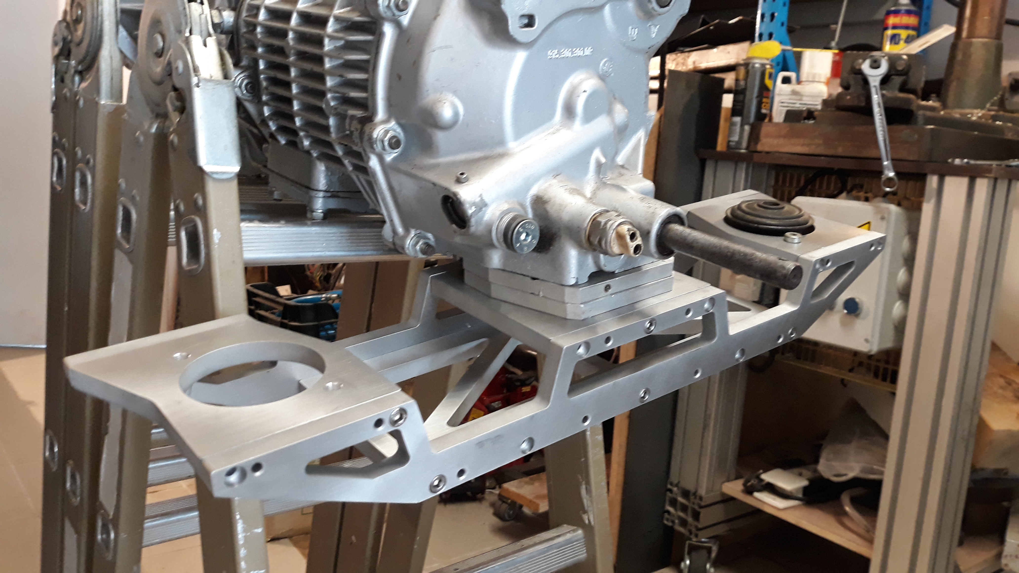

j'ai fabriqué, grâce à une découpe au jet d'eau et un coup de main de seb le fou du notch, une traverse avant pour la 915 :
Le tout était nickel dans la voiture !

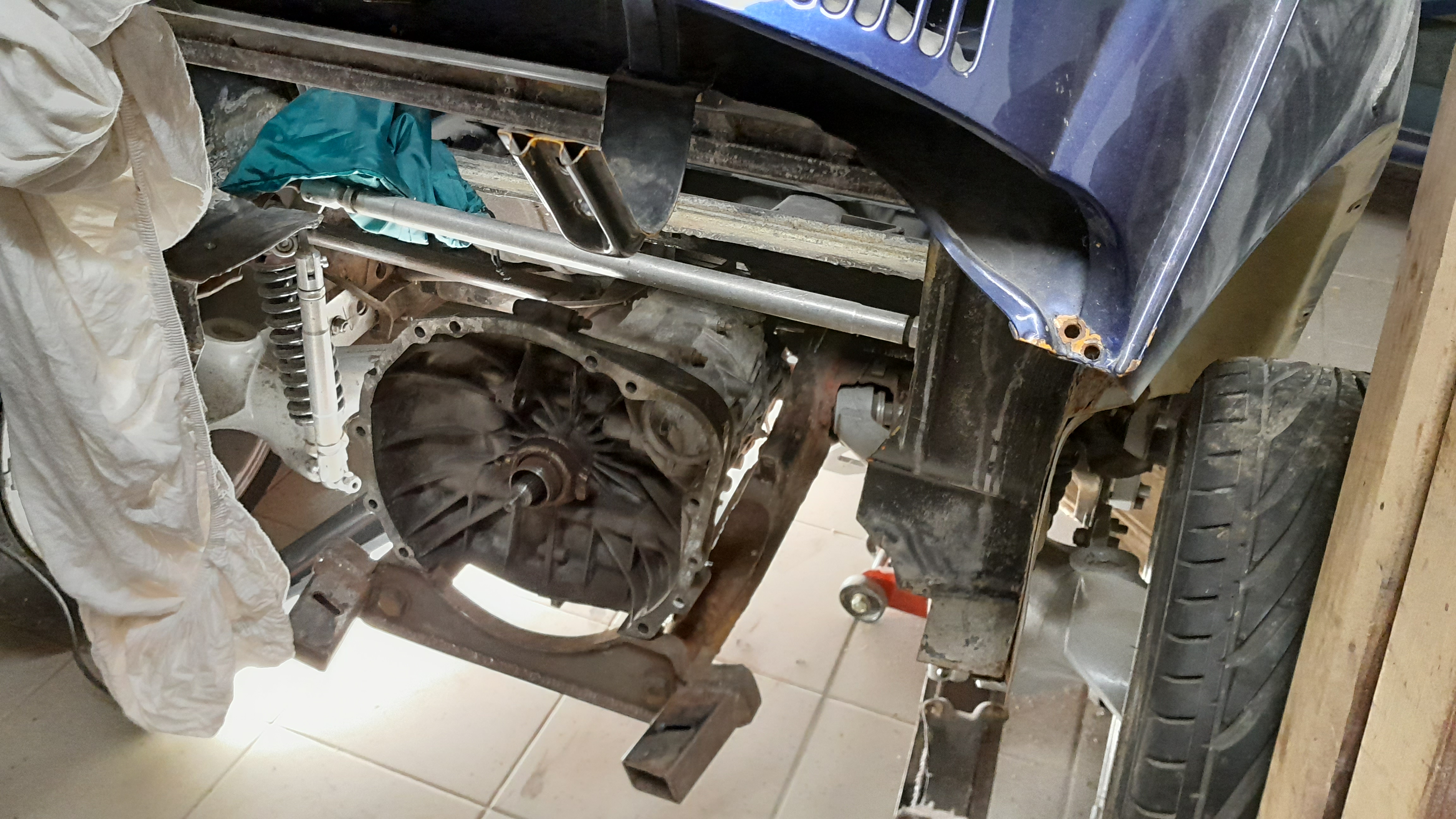

Et tout est resté comme ça sans bouger pendant plusieurs mois...

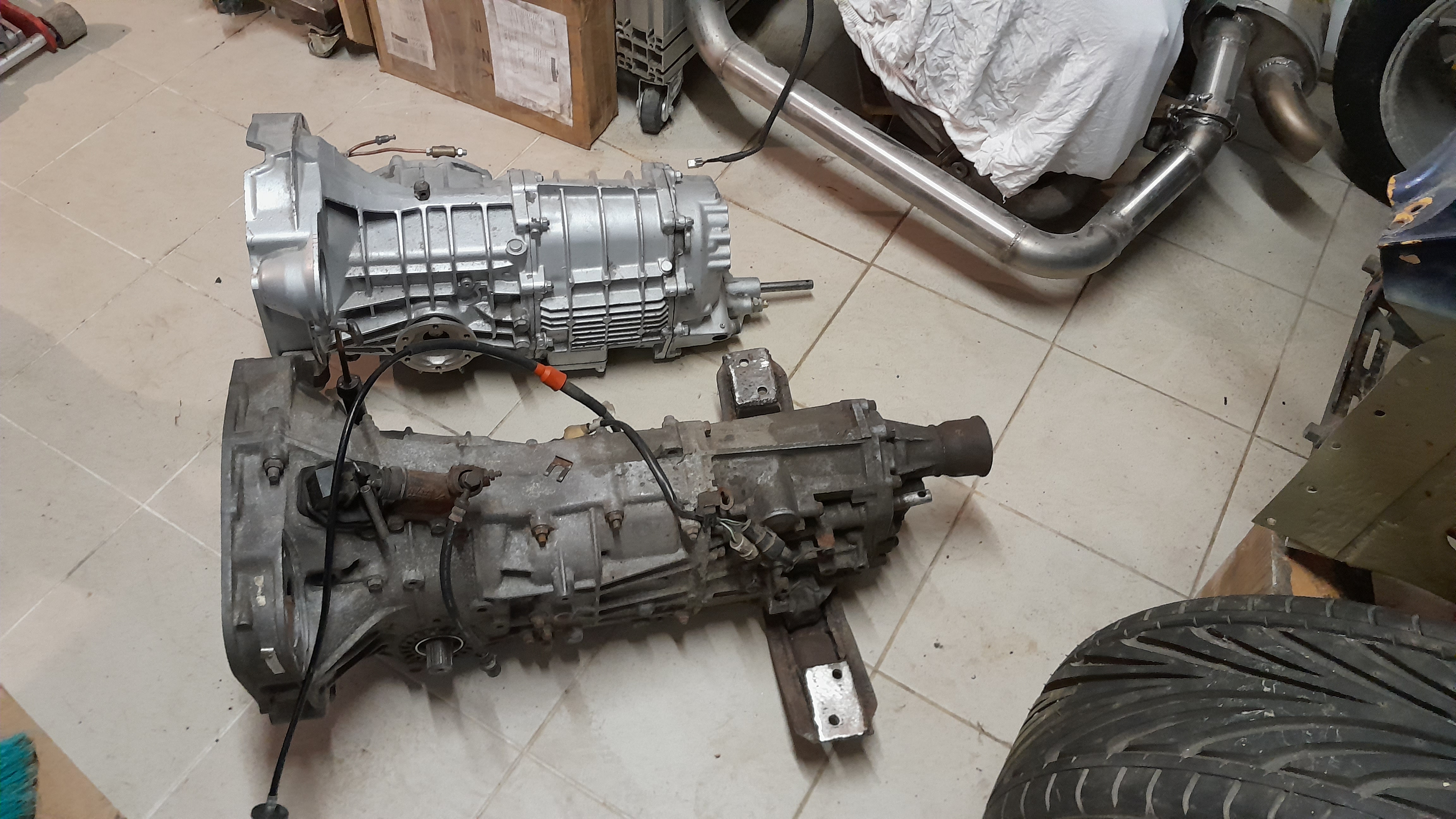

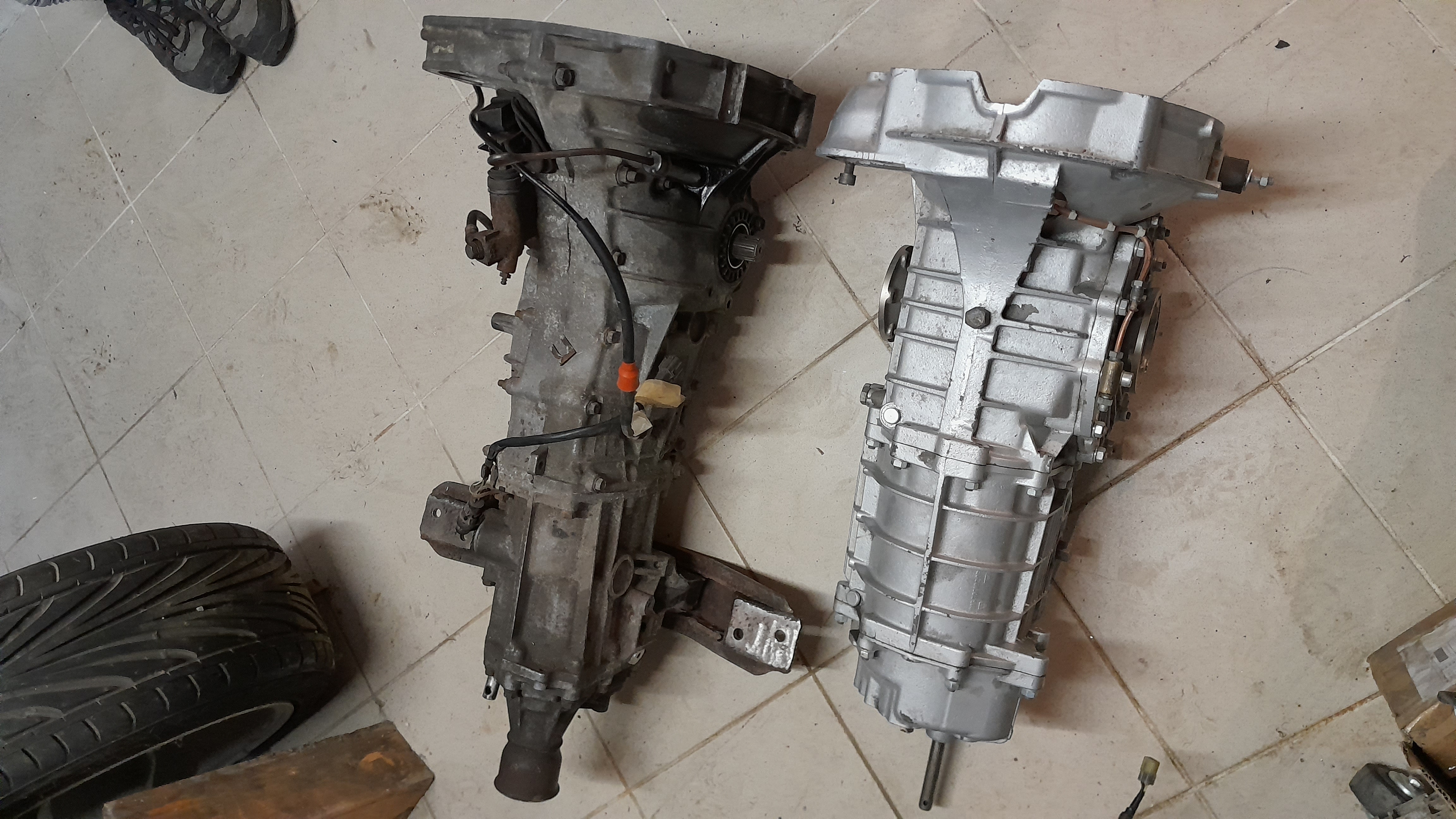

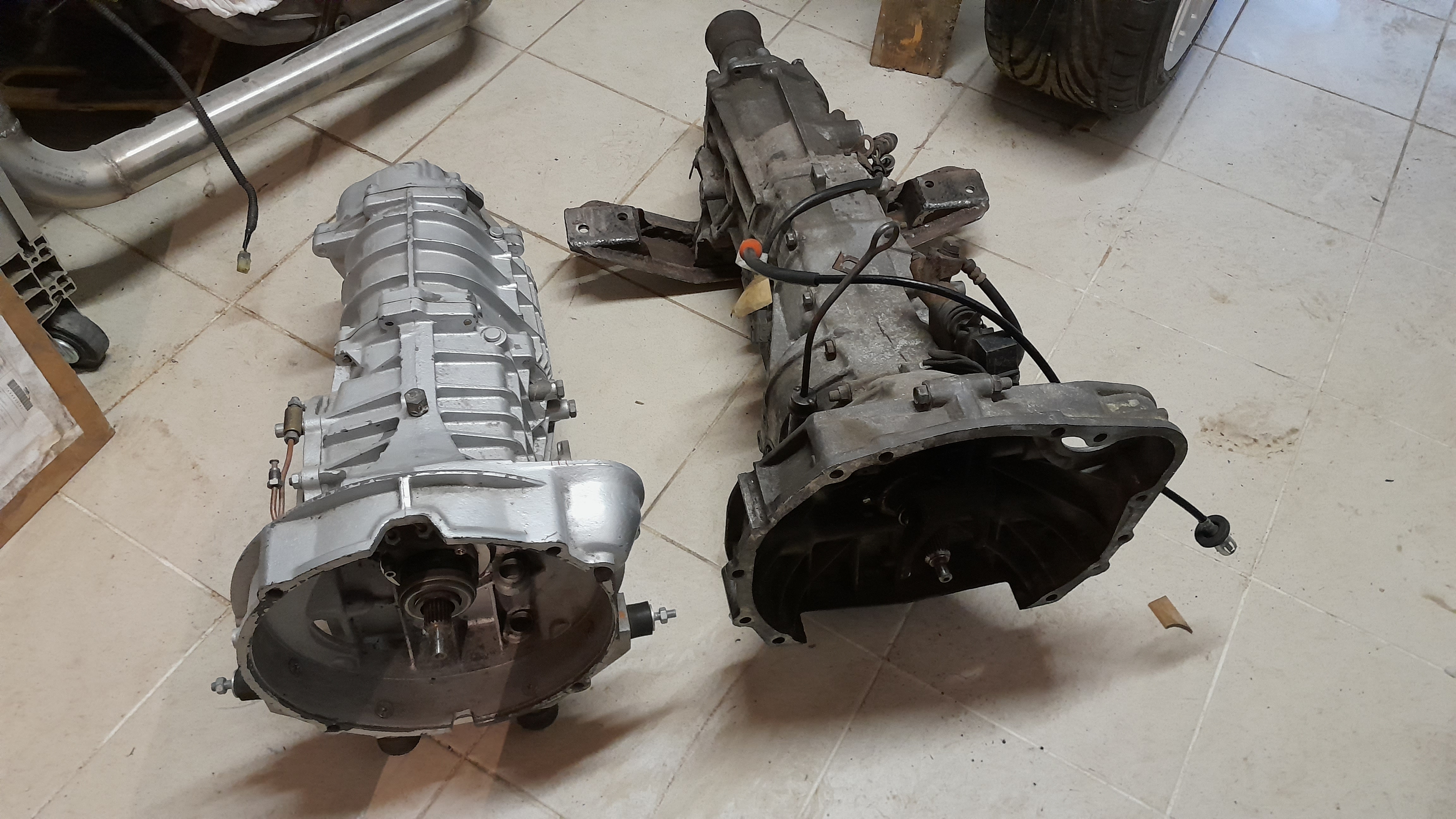

Content de ça, j'ai tout redémonté. Voici un comparatif Porsche 915/subaru 5 vitesses.
