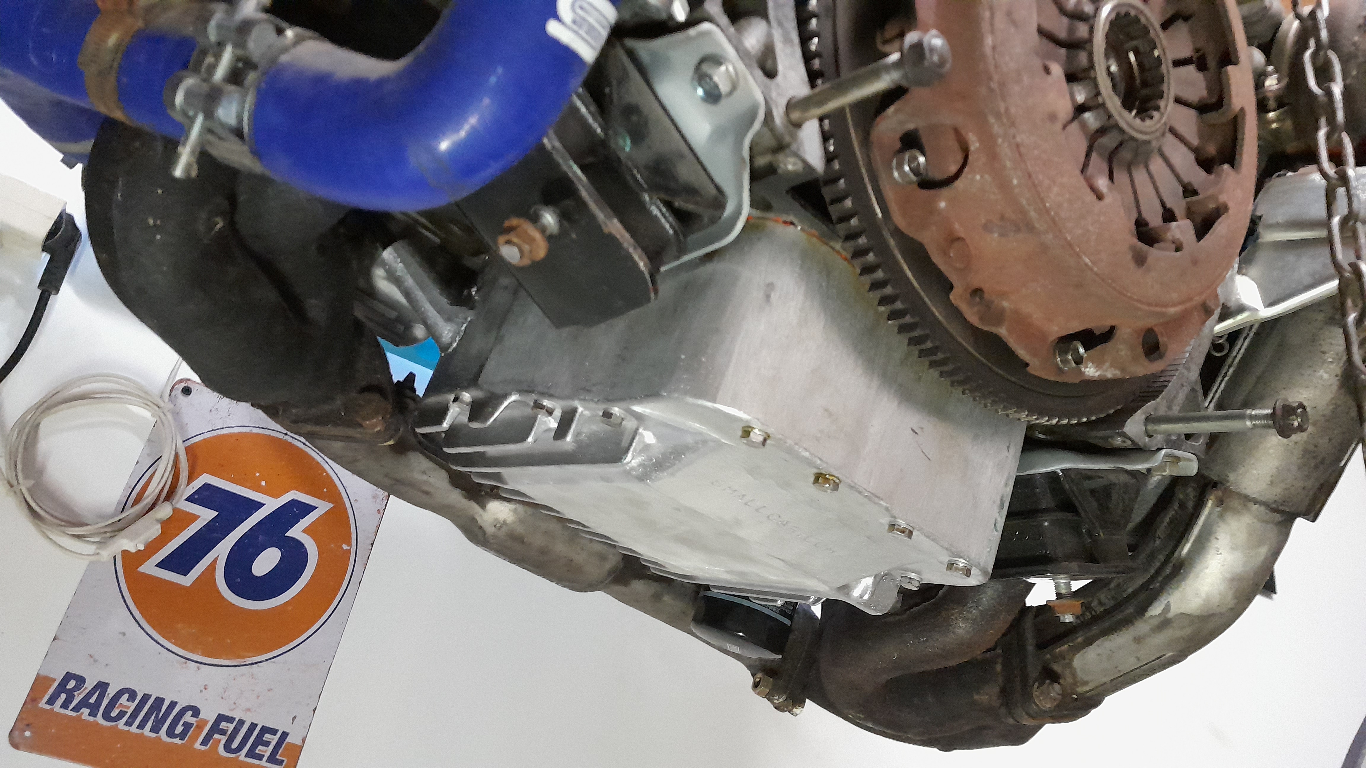

Après avoir changé le carter moteur par un smallcar

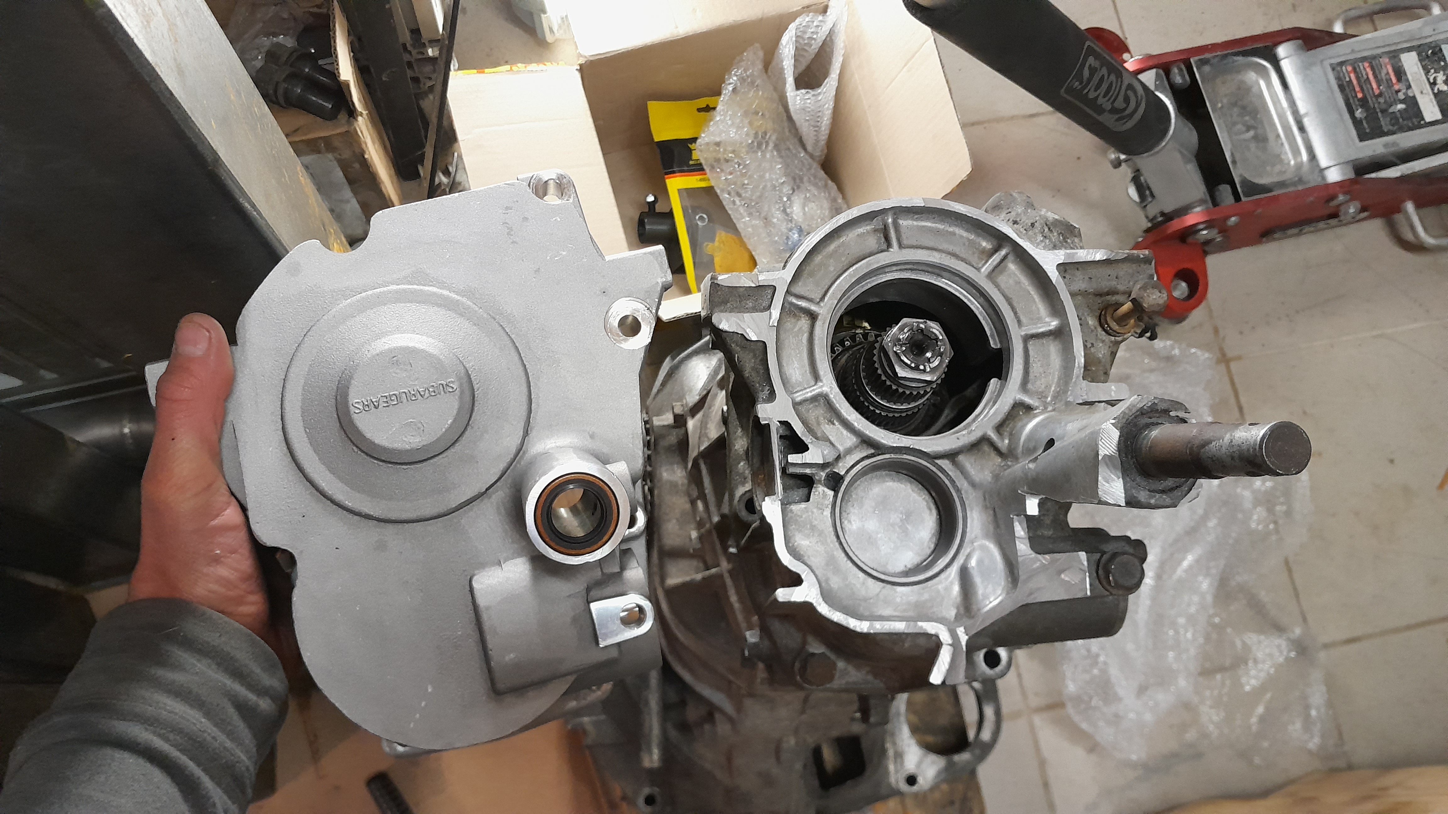

Je me suis attelé au changement de nez de boite. J'ai en effet opté pour le nez Subarugears tout fait, plus simple et mieux niveau étanchéité. La pièce est bien faite, et il y a tout pour réutiliser les pièces existantes.
Puis j'ai remis l'ensemble moteur/boite dedans, pour valider vraiment ce qu'il faudra modifier.

Elle pèse combien la boîte par curiosité ?
Messages : 6161
Prochain démontage je pèse. Mais moins lourd que la 915, je la transporte sans peine...

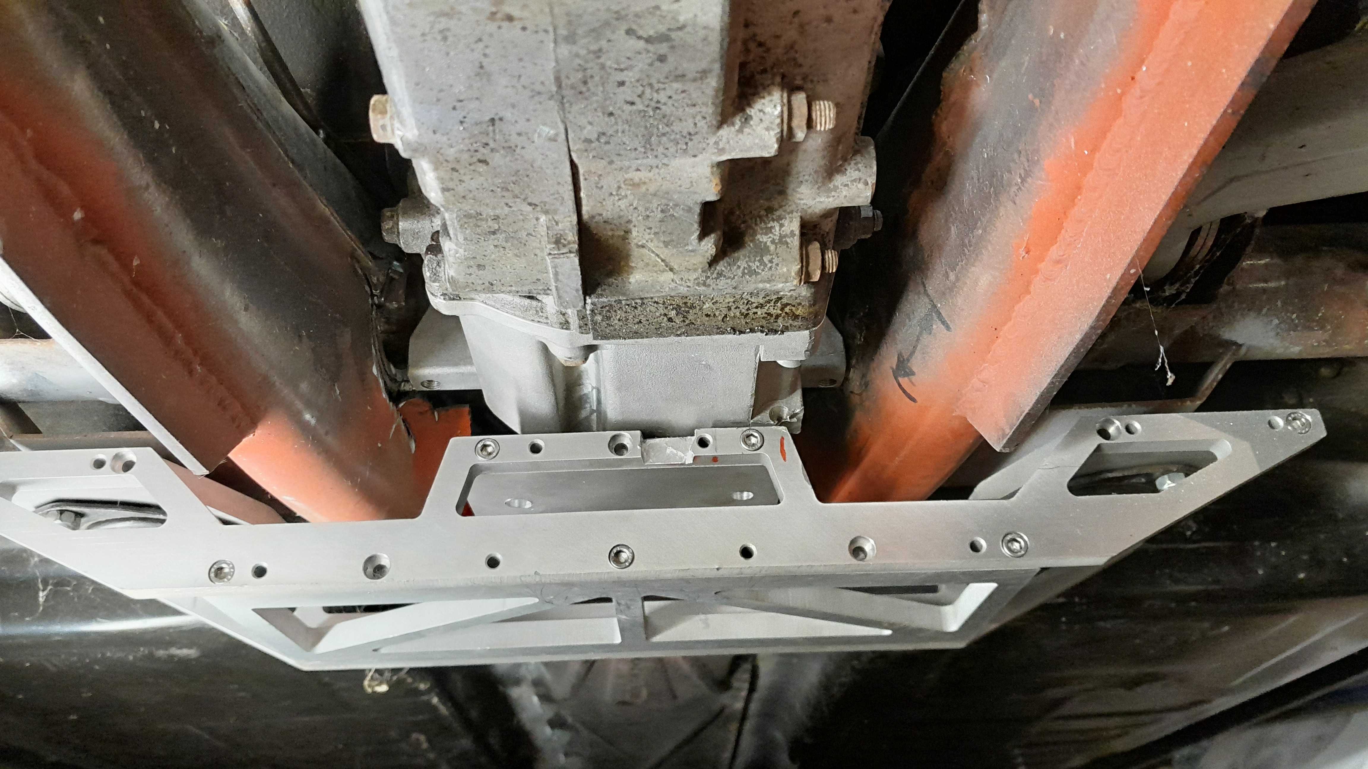

Donc, c'était encore il y a quelques jours, j'ai pris des cotes, noté les découpes à faire, et conçu les pièces à fabriquer pour réutiliser la traverse avant.
J'en ai profité pour valider le montage de la tringlerie. Je garde le levier 915, car le schéma est identique. la tringlerie est complété d'un coupleur subarugears, que j'ai modifié pour monter avec réglage sur la tringle Porsche.
Les 6 vitesses passent nickel :cheers:

Il est top le décapsuleur subarugears, on voit qu'ils consomment beaucoup de bières en Australie ! Papa noël t'a gâté cette année :thumb:
Messages : 6161
A la base, c'est surtout pour dévisser la pièce maintenant les roulements... mais bonne idée de décapsuler avec!!

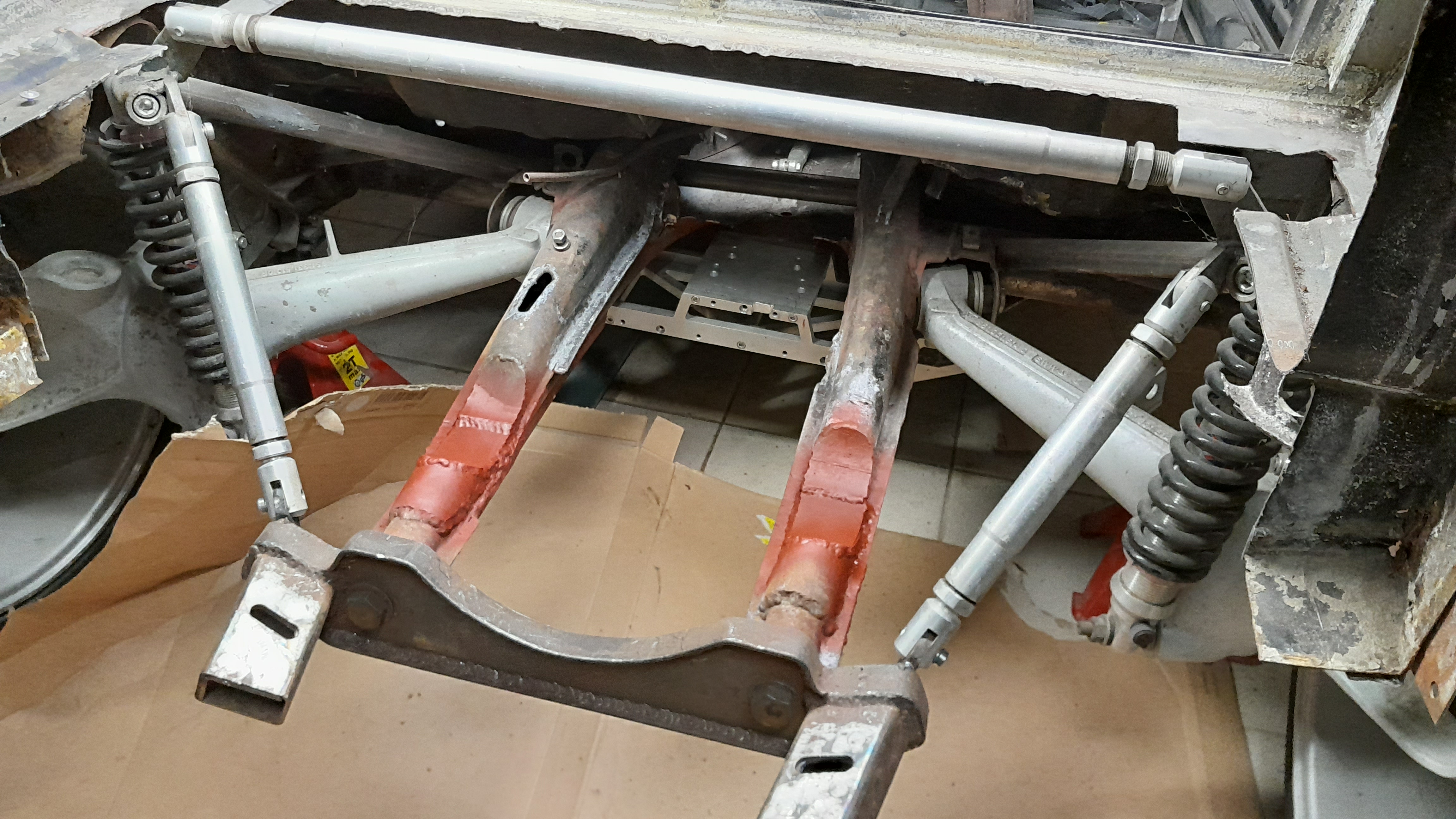

Après avoir pris les bonnes mesures, marqué les découpes, l'ensemble moteur/boite est ressorti.
Soudure des renforts de triptyque, et modif des cornes :
Fabrication des 2 pièces qui me permettront de réutiliser la traverse :
Modif du nez Subarugears, meulage, fraisage et perçage/taraudage à ma sauce. Puis montage de mes pièces, ajustement, et ré-assemblage de l'ensemble.
Et j'ai tout renvoyé dedans...
