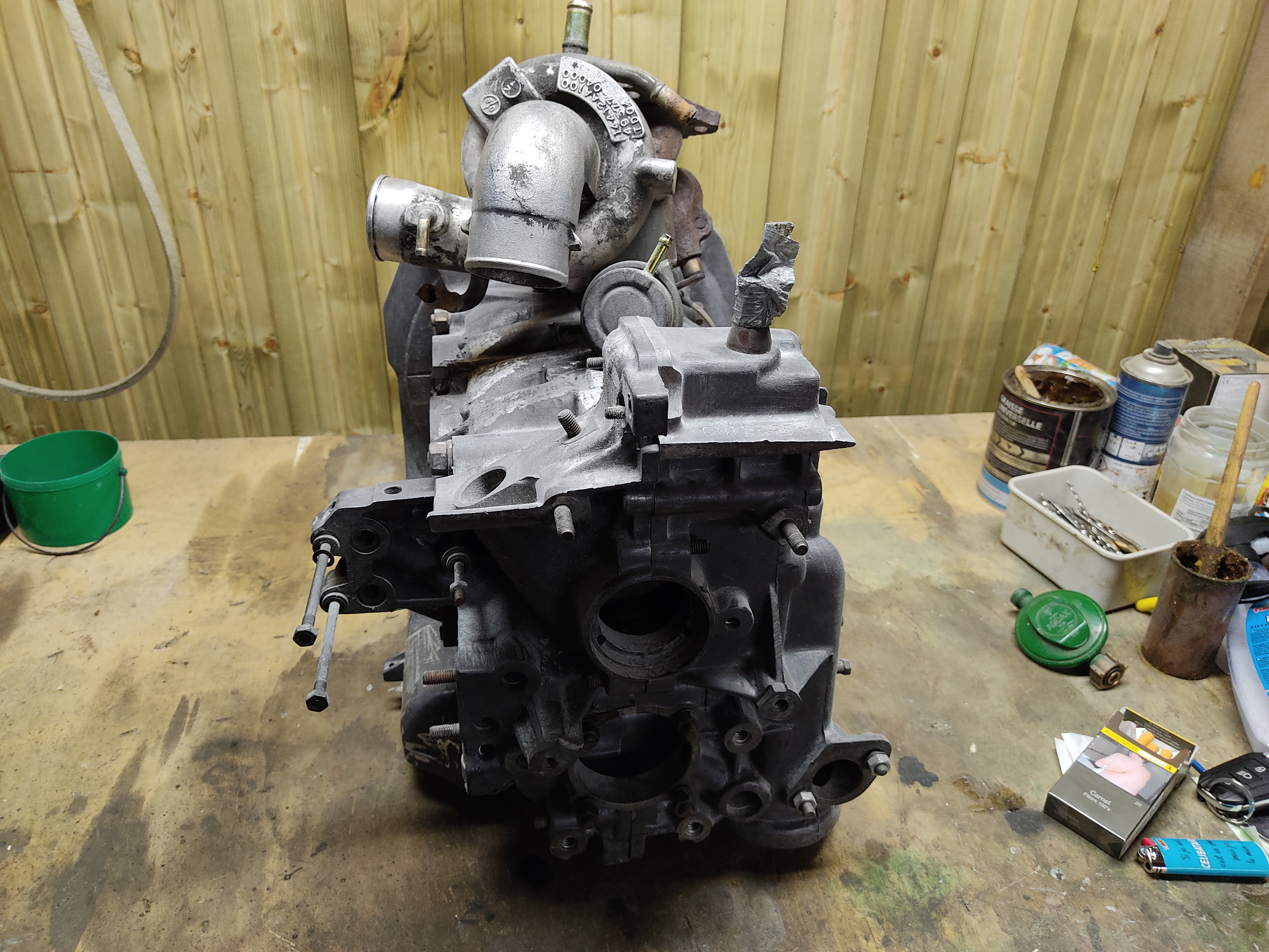

Vu que tout le monde met son petit projet a jour c est a mon tour.
Voilà demerdez vous avec ça :D

2366cc ou 2413cc ?

ElPax a écrit :2366cc ou 2413cc ?
moi je sais :biggrin:
Re: White lady
Ça dépendra du volume des chambres :D

white lady a écrit : 16 août 2022, 21:55 Ça dépendra du volume des chambres :D
2366cc => pistons de 103mm (ce que as choisi après lecture des posts suivant)
2413cc => pistons en 104mm
Le volume des chambres n’entre pas en compte sur ce coup là Pierre.
Tout à fait .....

ElPax a écrit : 17 août 2022, 09:50
Bon white lady, je décode :lol:
En gros il te dit retourne chez ta mère faire du composite :shock: :shock: :lol: :lol: :lol:
Re: White lady
Oui j' ai vu j ai fait le calcul après coup. :oops:
Après on peut parler de cylindrée brute et nette, oui je me rattrape comme je peux.
