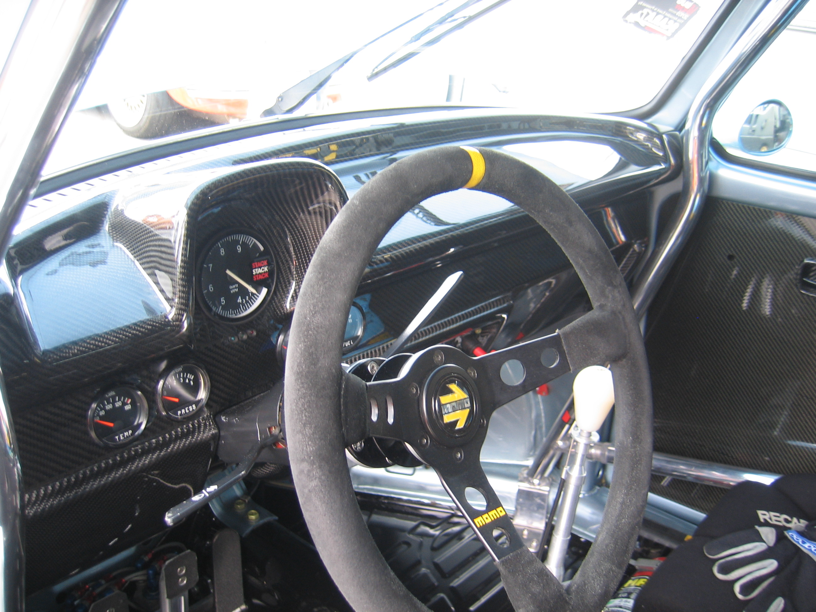

Il rend bien ce couvre tableau de bord. Le fait que la pièce d'origine était rugueuse n'a pas posé de problème finalement. Tu as pas de tableau de bord pour essayer?
Messages : 2353
Re: Composite
Superflo a écrit : 26 juil. 2022, 08:01 Il rend bien ce couvre tableau de bord. Le fait que la pièce d'origine était rugueuse n'a pas posé de problème finalement. Tu as pas de tableau de bord pour essayer?
Non pas de soucis avec le fait que ça soit rugueux. Les couche de glaçage viennent combler tout les interstices. Ce que j appelle glaçage c est le fait de déposer de la résine pure sur la pièce, un peu comme un vernis mais en plus épais, ça viens donc lisser tout ça.
Non j ai pas de 1303 a porté de main pour essayer.

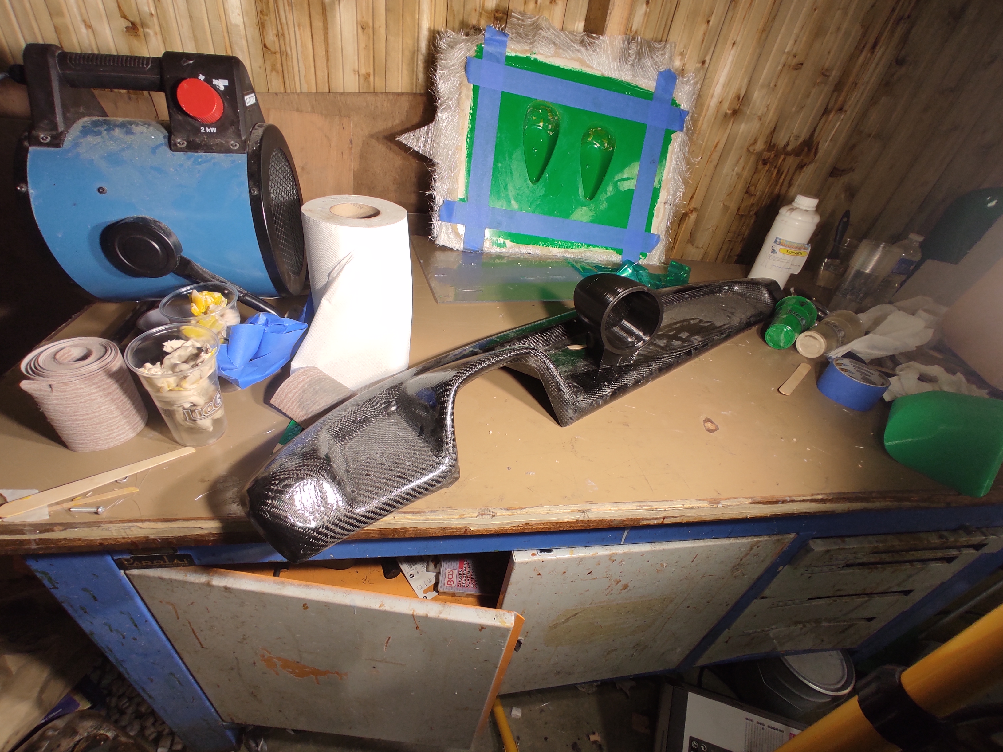

Nouveau petit moule.
Pose gelcoat moule
Stratif du mat
Et fin de poly

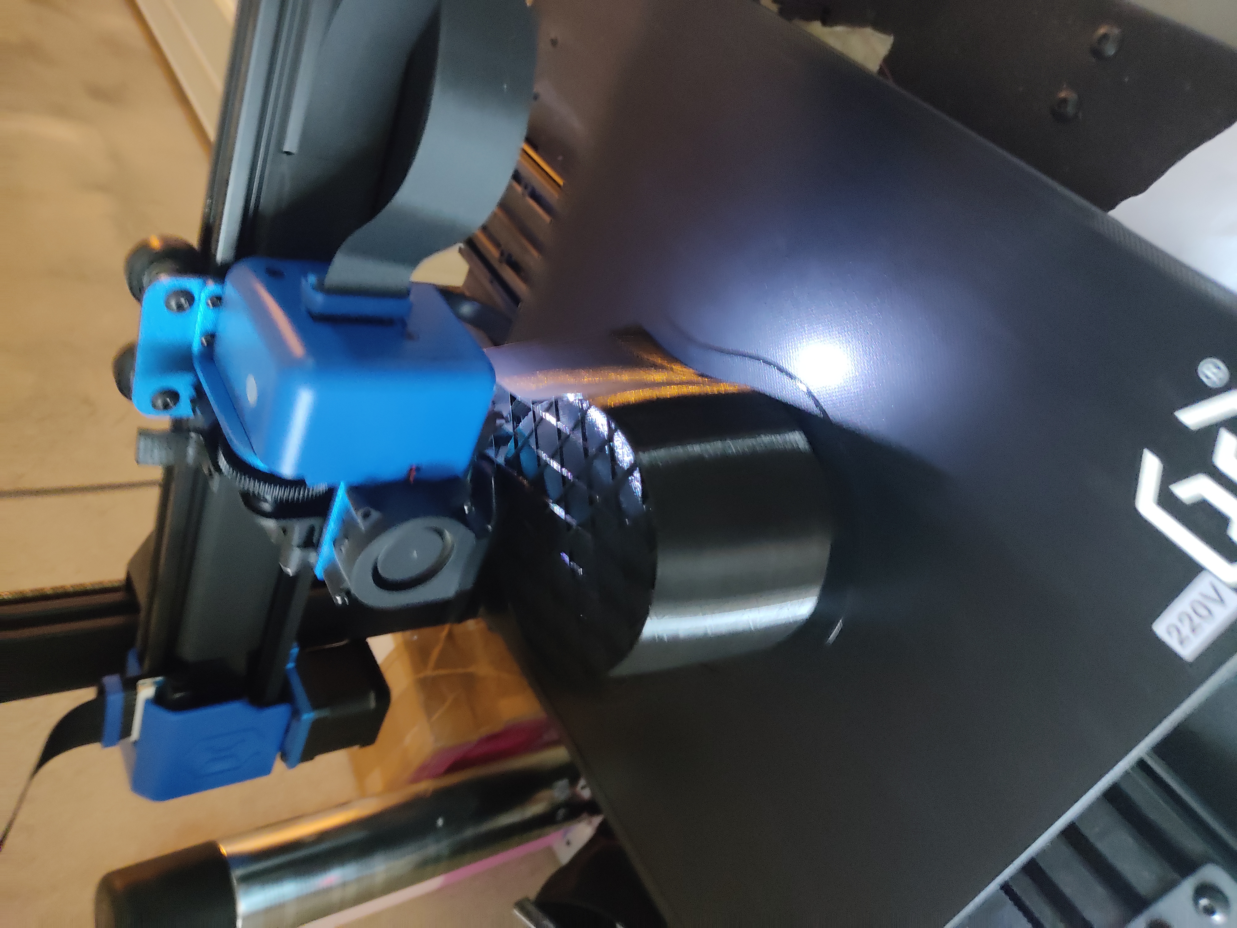

Re: Composite
Proto de cache compteur 1303
Et en cours d impression 3d pour valider la forme
