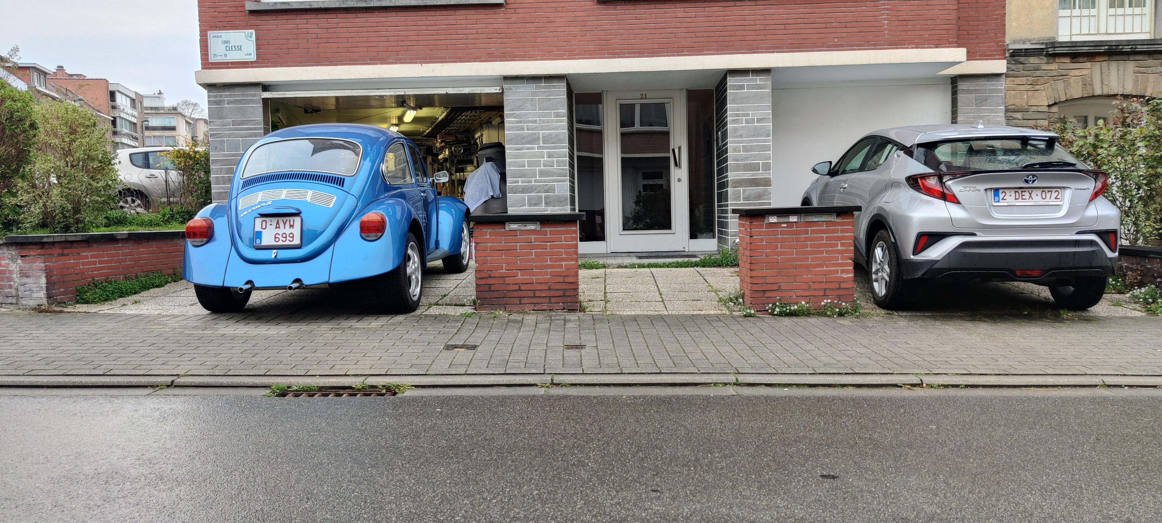

CT en ordre depuis cet après-midi, prête à être immatriculée et assurée

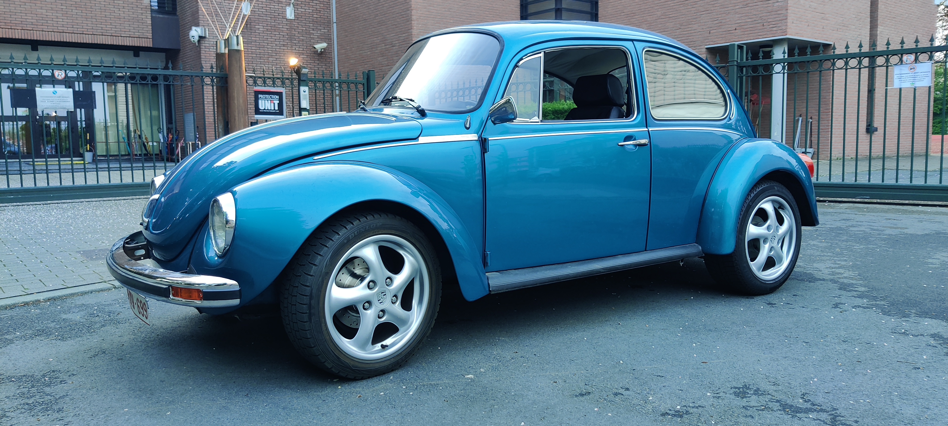

1303S BigFoot CapNord
Petit délire de ma part ( oui encore un
), ma 1303S BigFoot CapNord, aux antipodes du GL

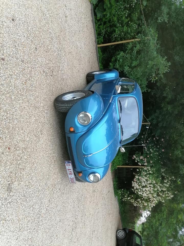

Allez, je vous dois des explications
Cette 1303s a été acquise par l'ancien proprio il y a 3 ans pour un projet de raid au Cap Nord, d'où les monstrueuses roues sans doute.
Le projet est tombé à l'eau. Mais il avait installé un chauffage à essence webasto et ses énormes roues.
Bizarrement, les ressorts à l'avant sont rouges, ne sont-ce pas des ressort courts ? Et les ailes ? Vous avez vu la largueur des ailes ? A l'origine elle est équipée de ces jantes-là Une acquisition sympa en somme, une 1303s avec toit ouvrant, saine, 3 jeux de jantes, des ailes larges, un intérieur revu

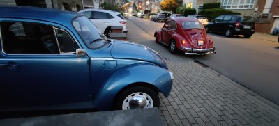

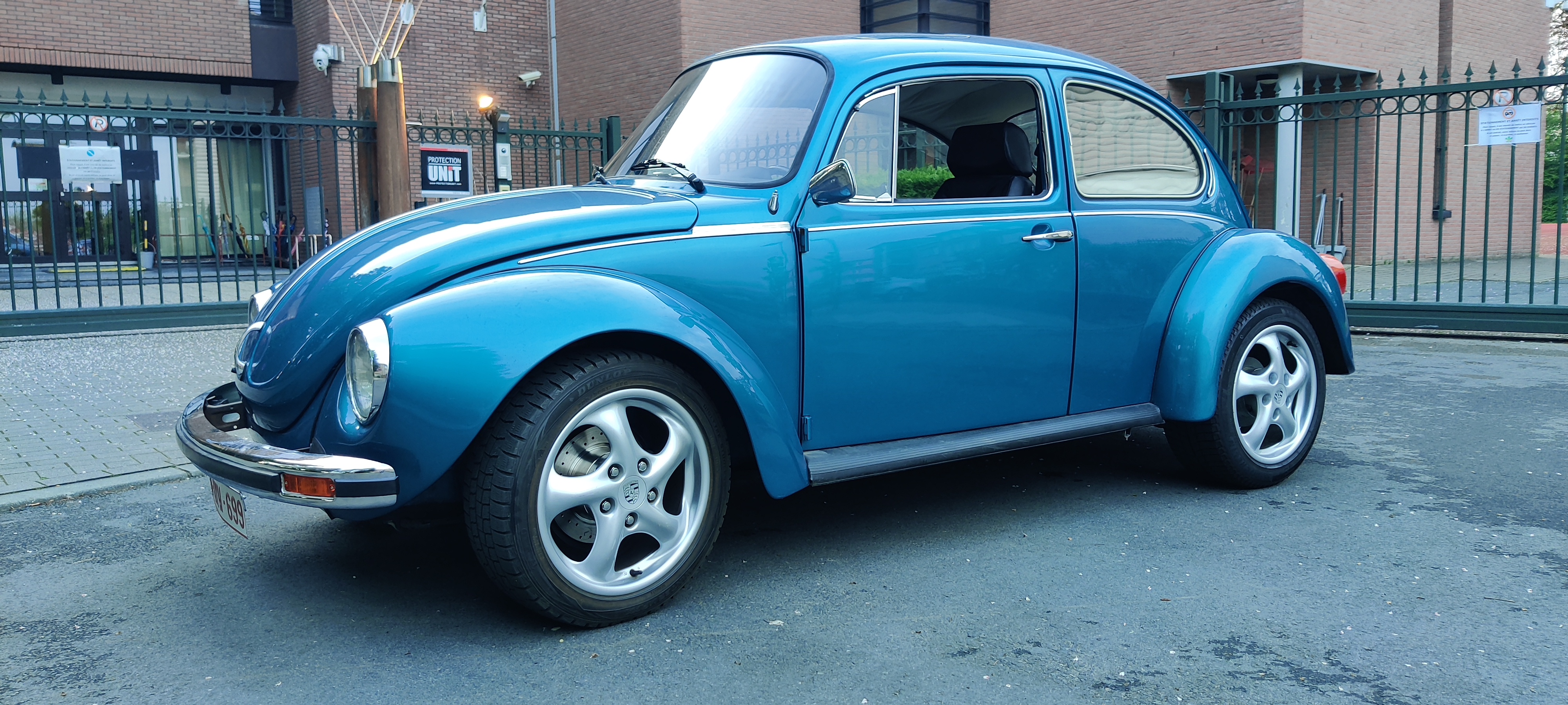

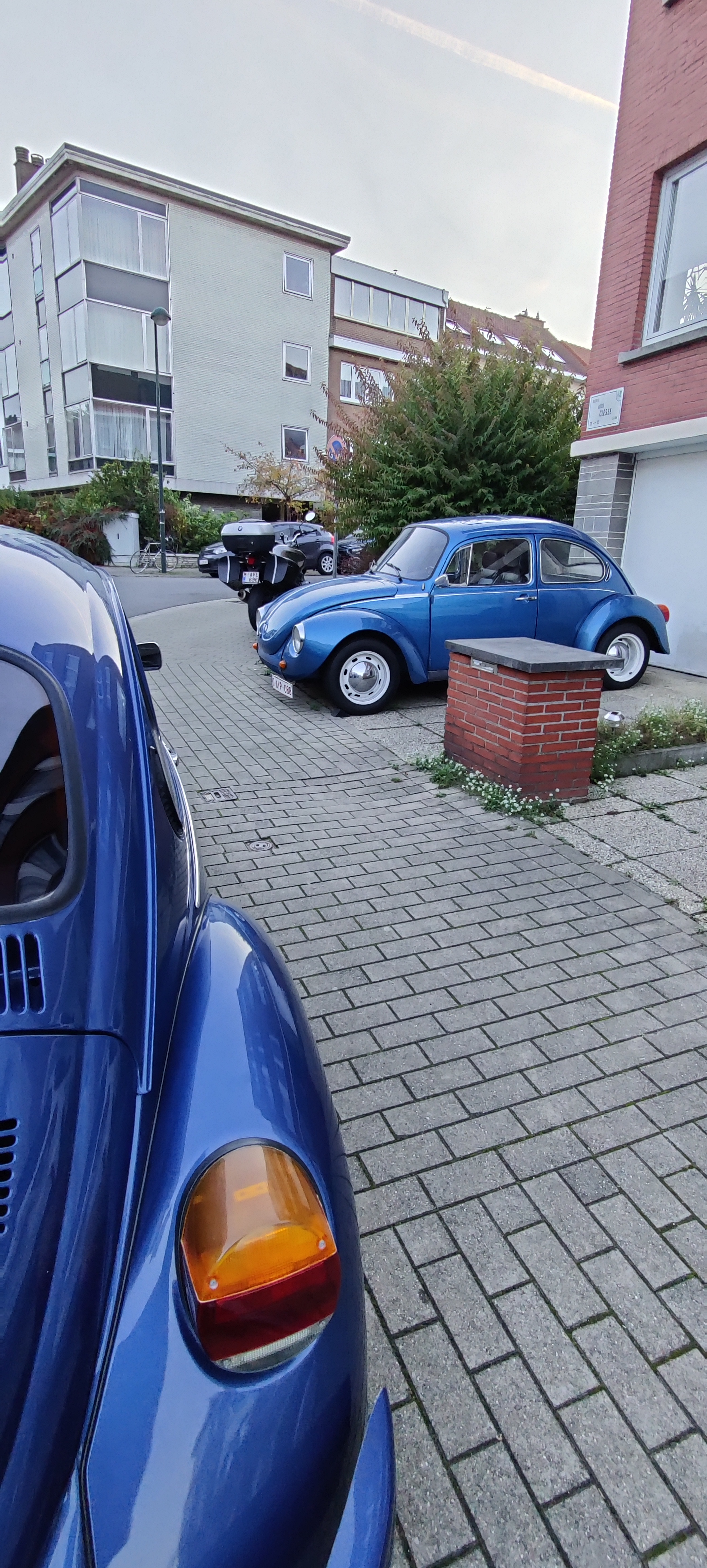

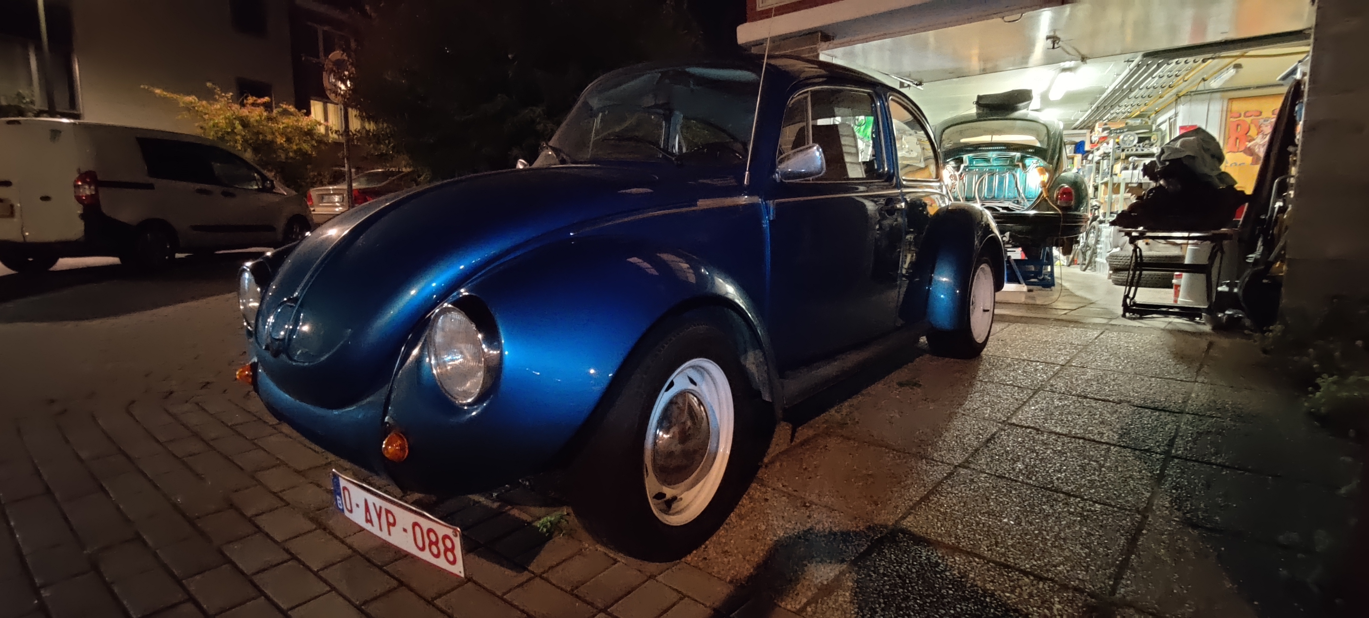

Là elle est en configuration GL
Les jantes qui remplissent à peine les ailes

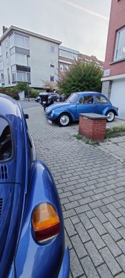

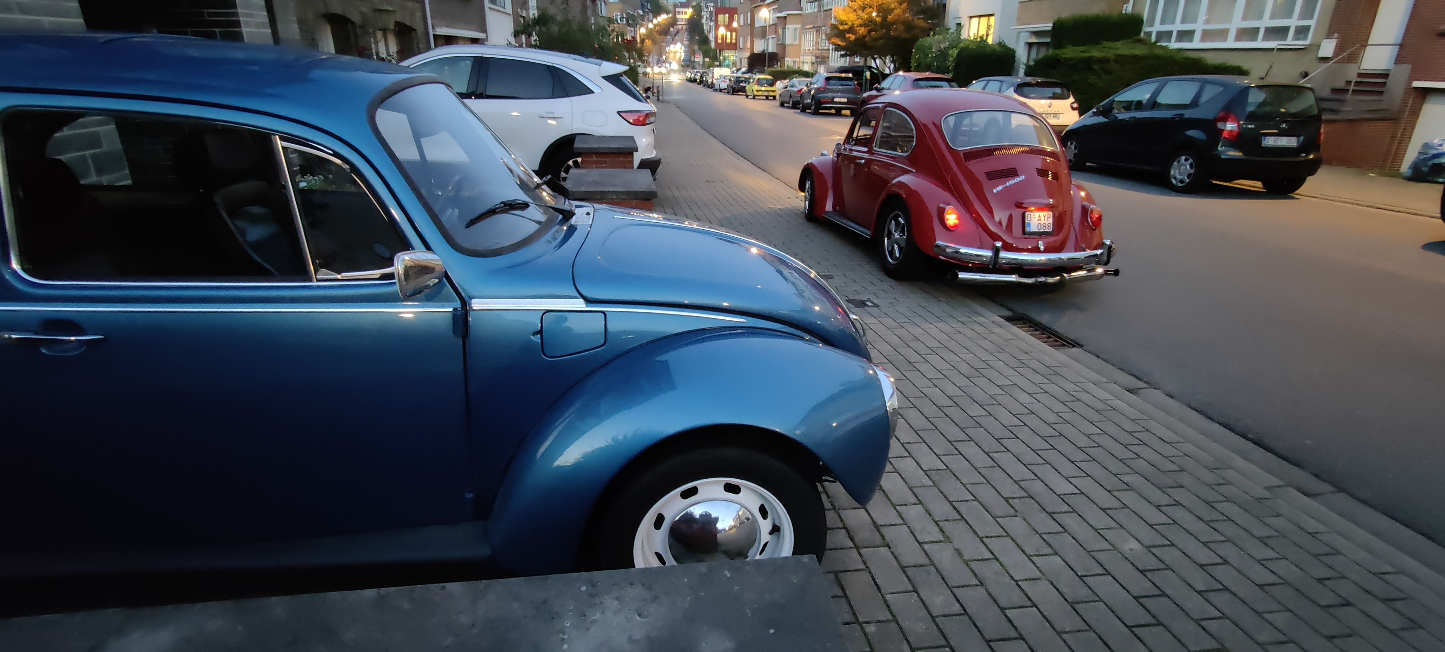

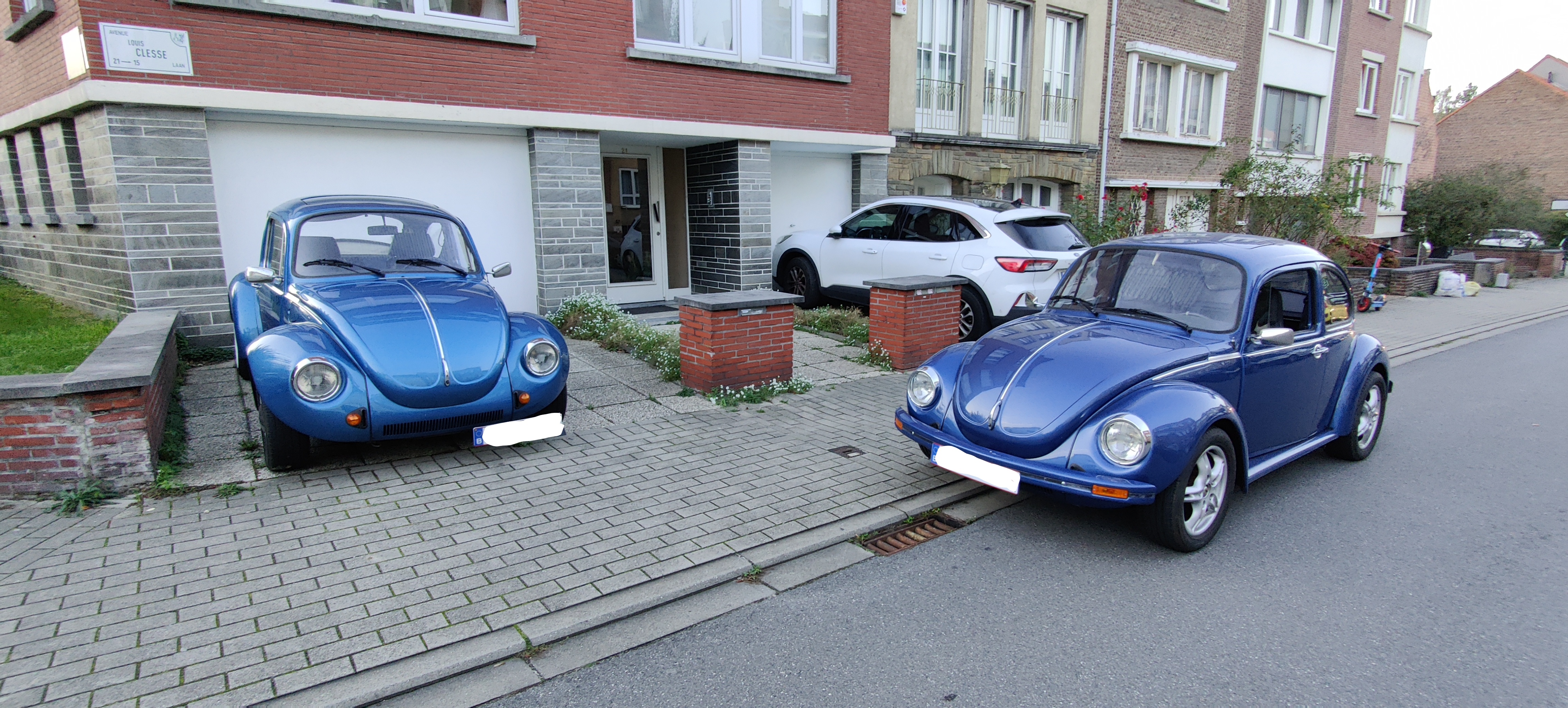

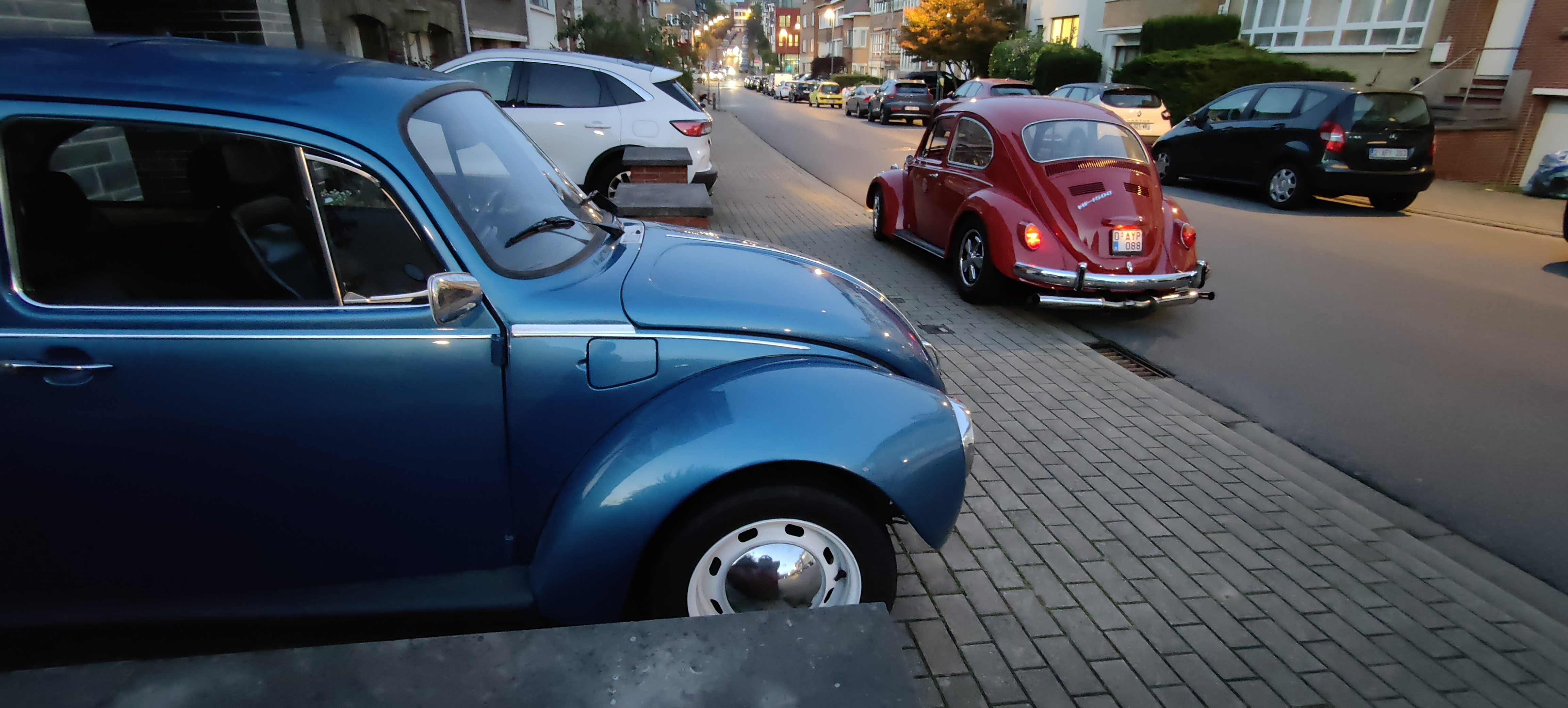

Garée en attendant son immatriculation
Yolo, derrière, se fait du mouron

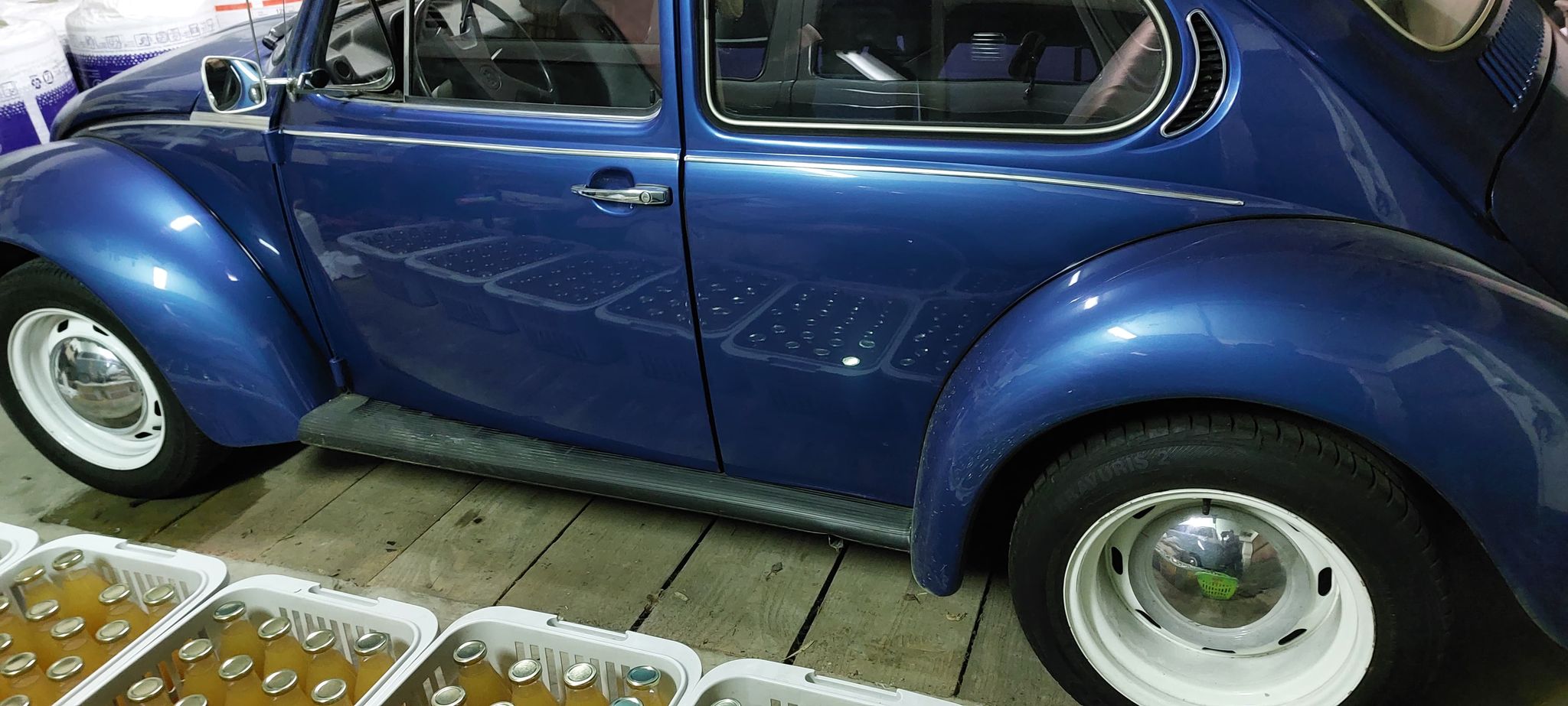

Vendues !!! ... les jantes aux gros pneus

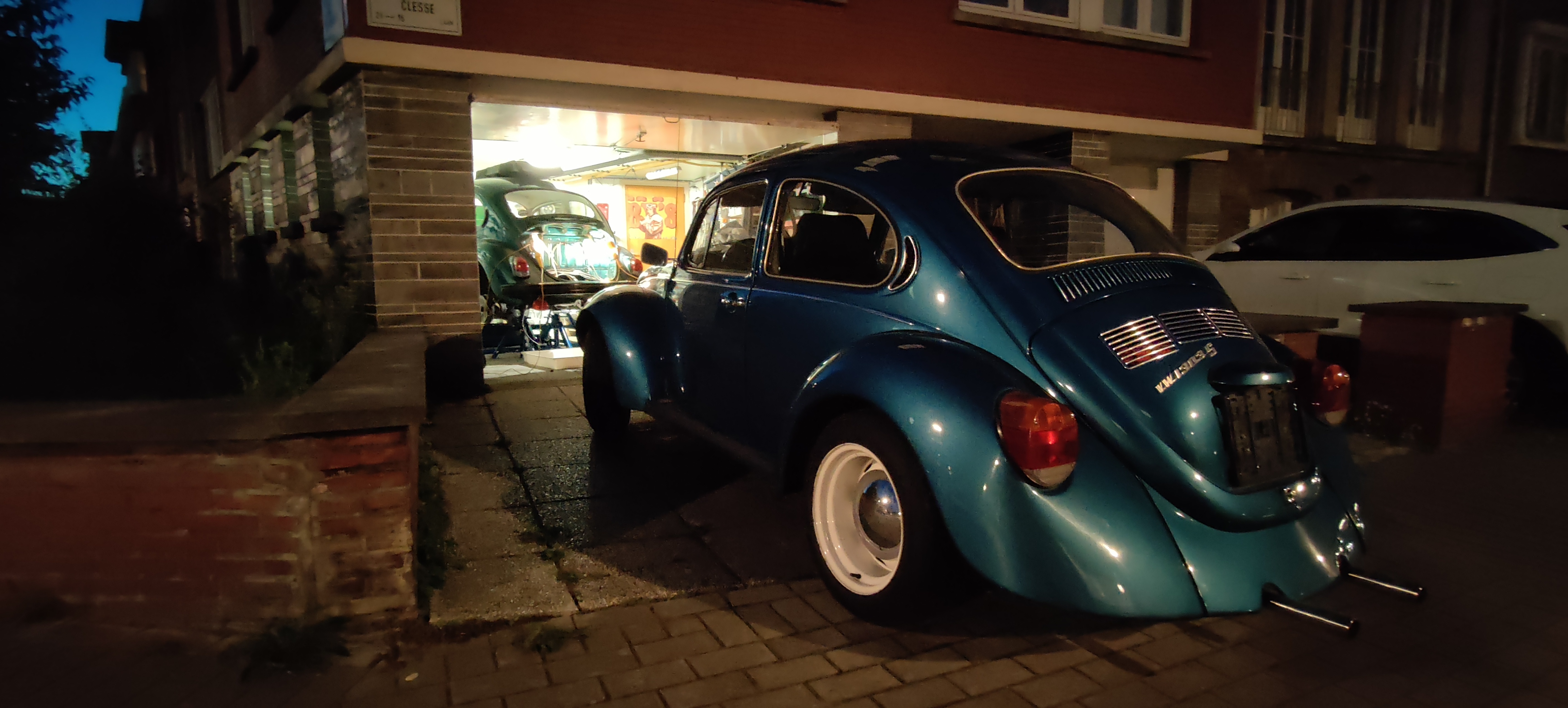

hier soir , petits délires

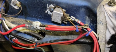

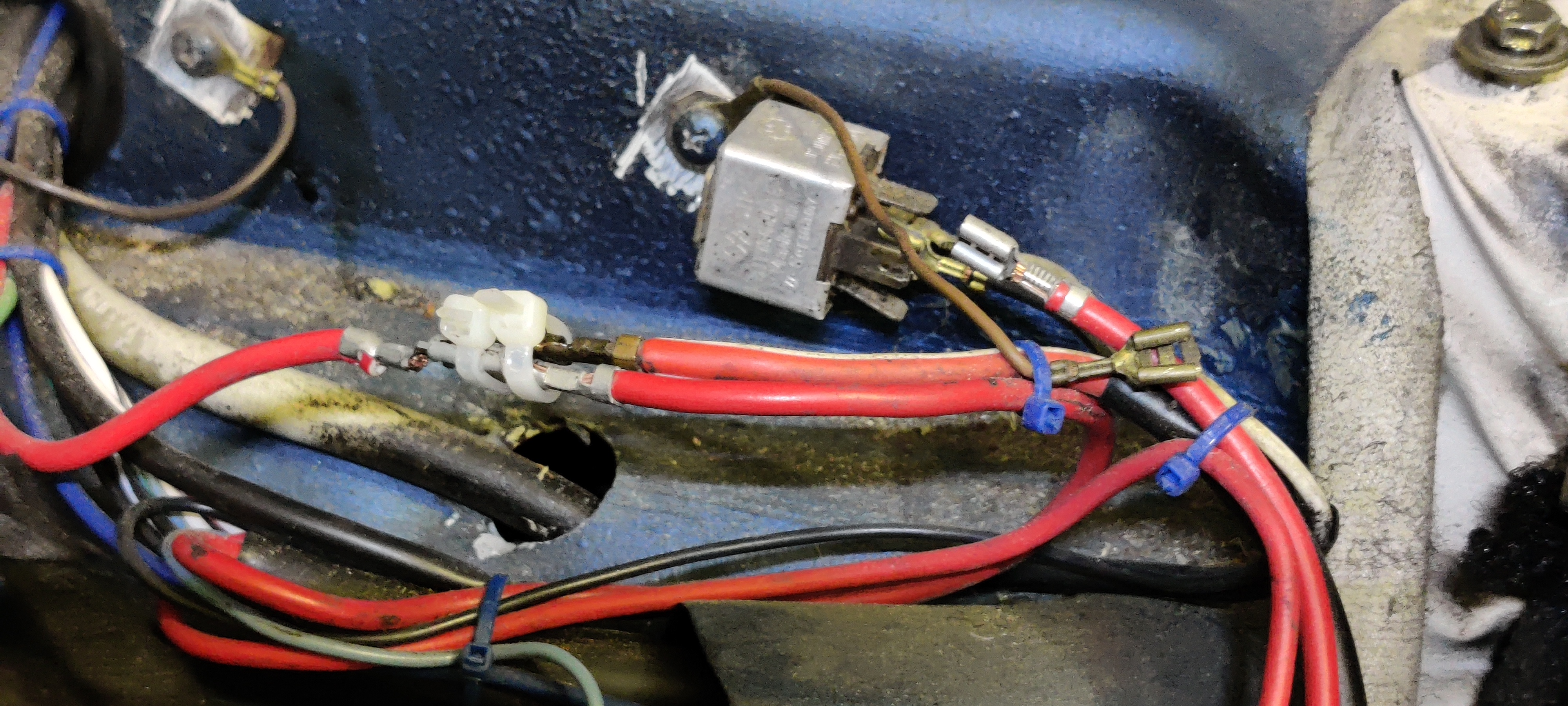

une conversion dynamo/alternateur très pro
Je voulais faire profiter les honorables membres de ce forum de ça
- Messages : 2696
Re: 1303S BigFoot CapNord
Il y de une note artistique je trouve.
Bon il ne faut pas prendre des bosses trop fortes car ça peut faire quelque chose d'artifices...

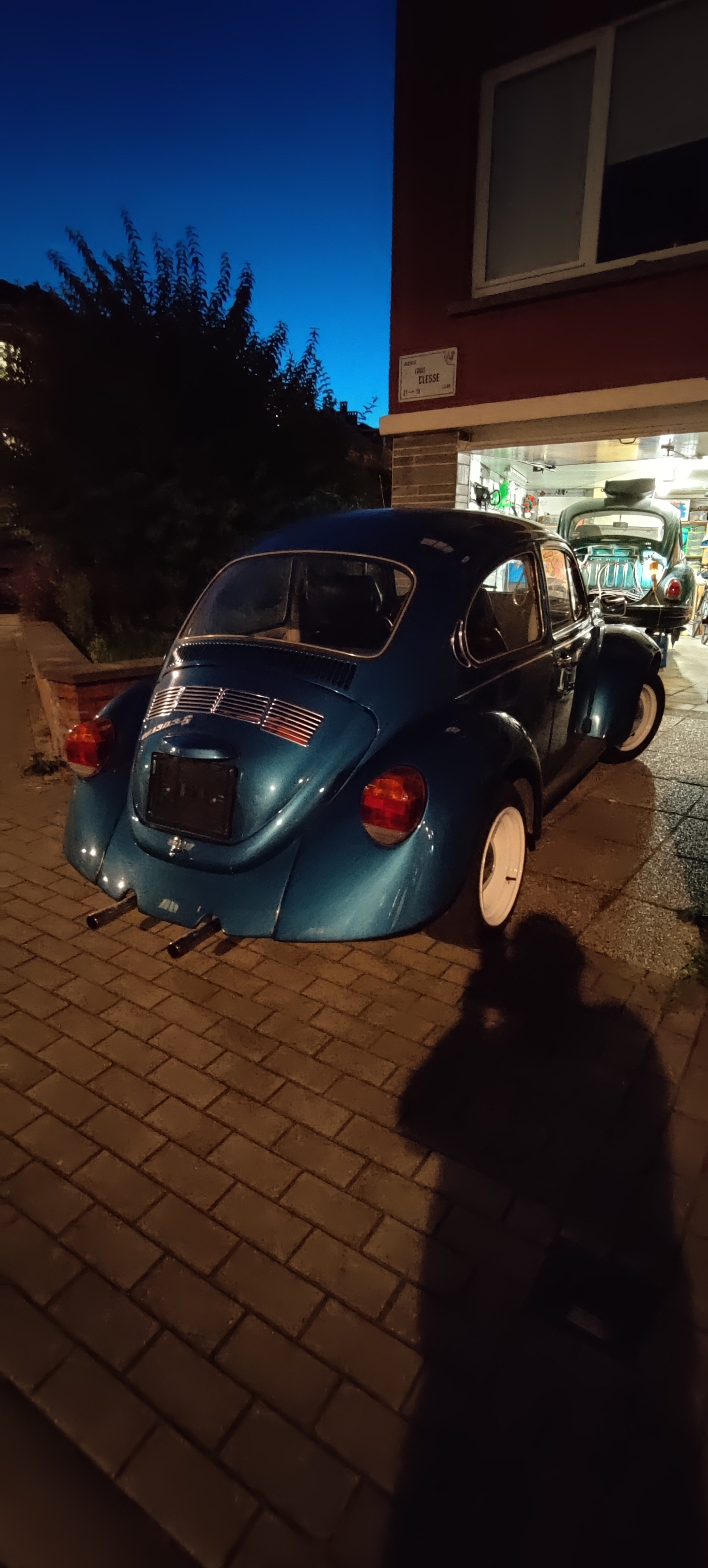

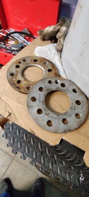

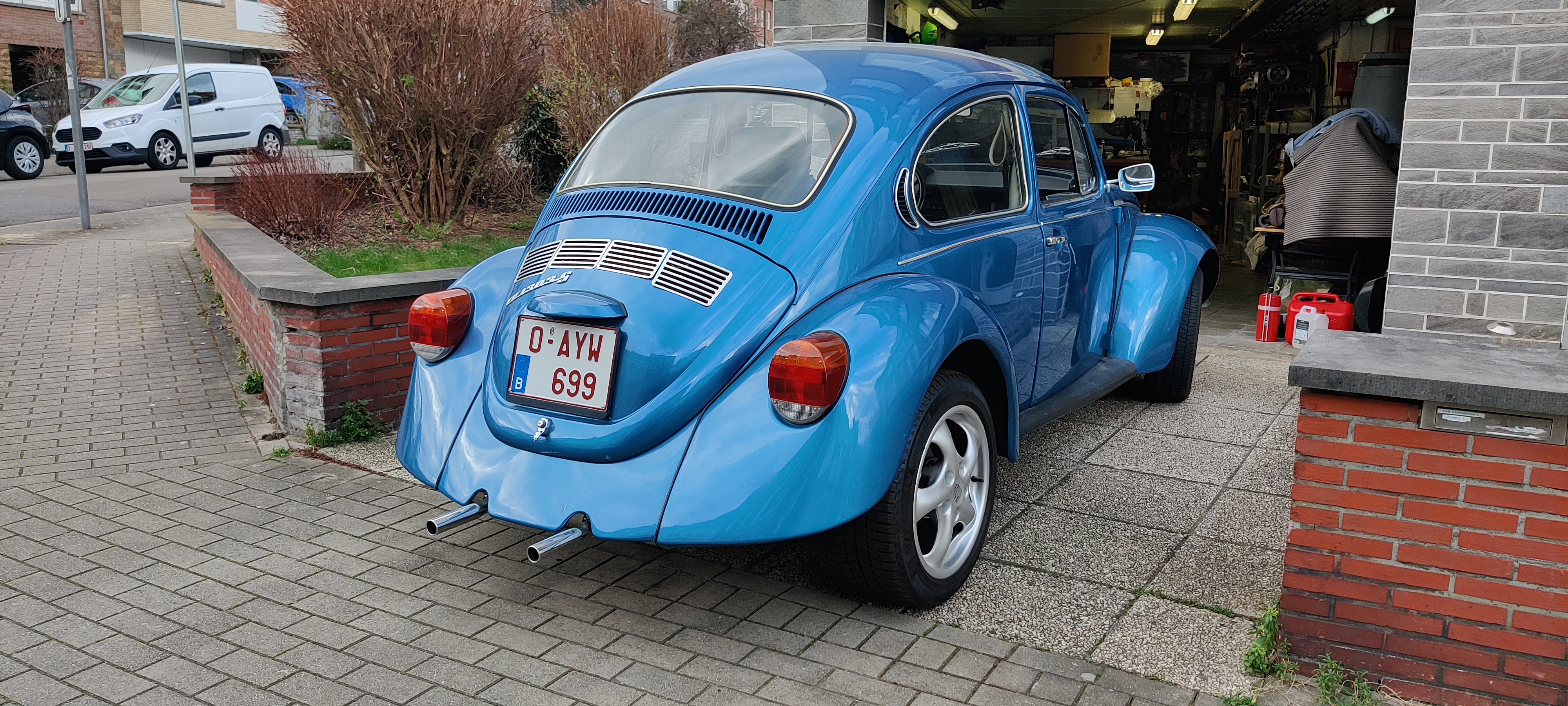

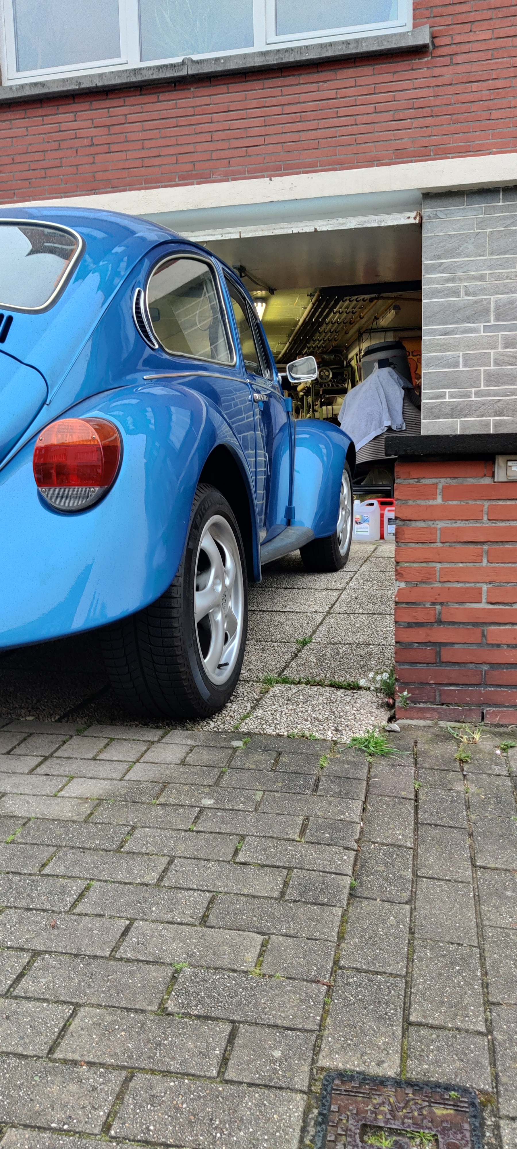

Des belles godasses à l'arrière ...

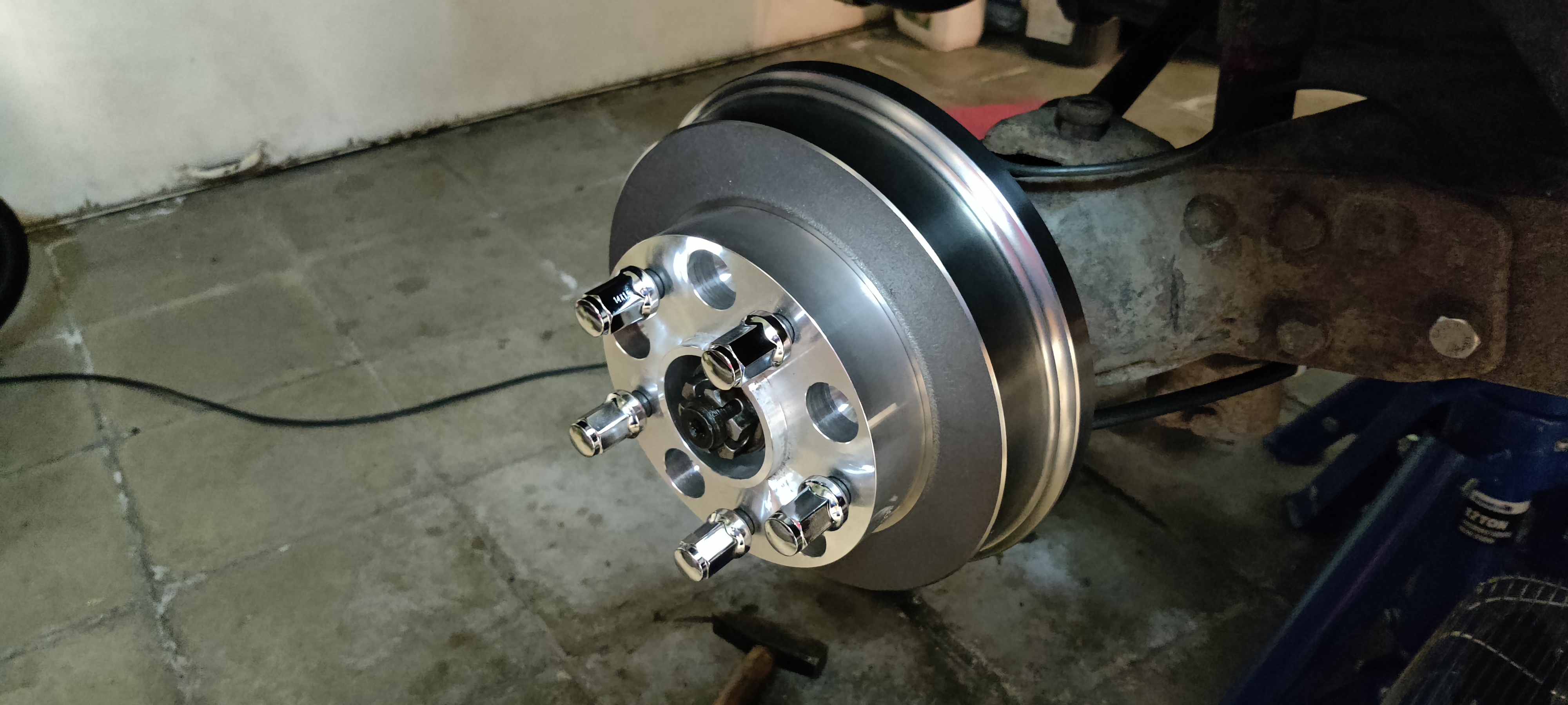

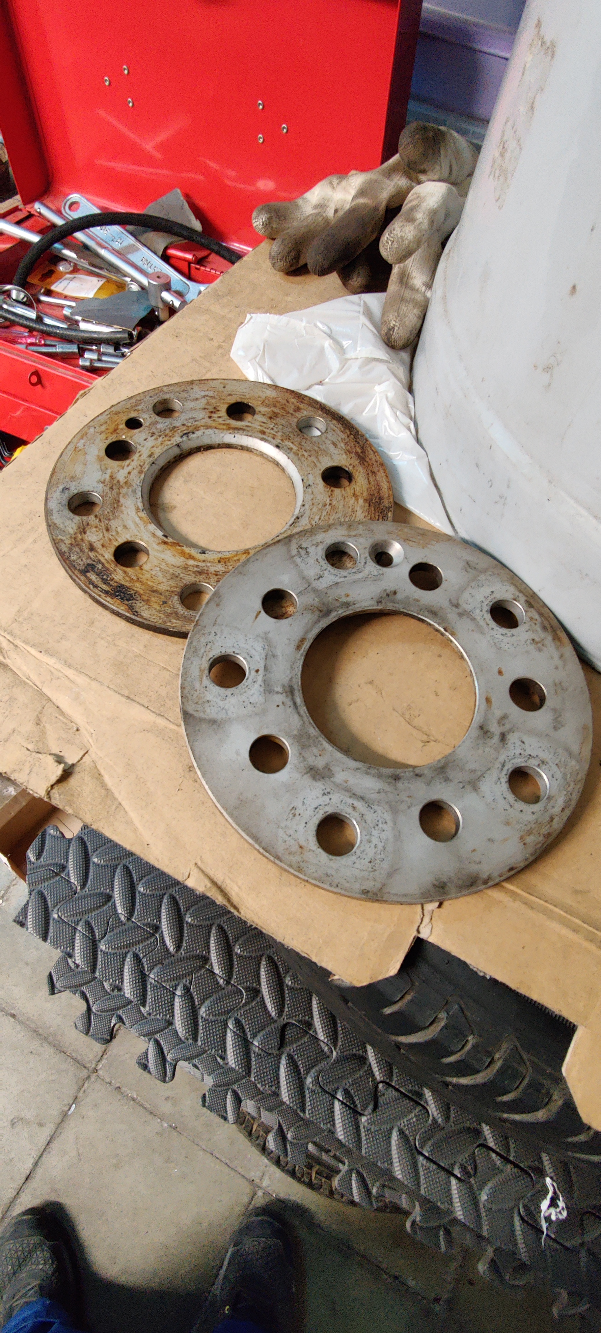

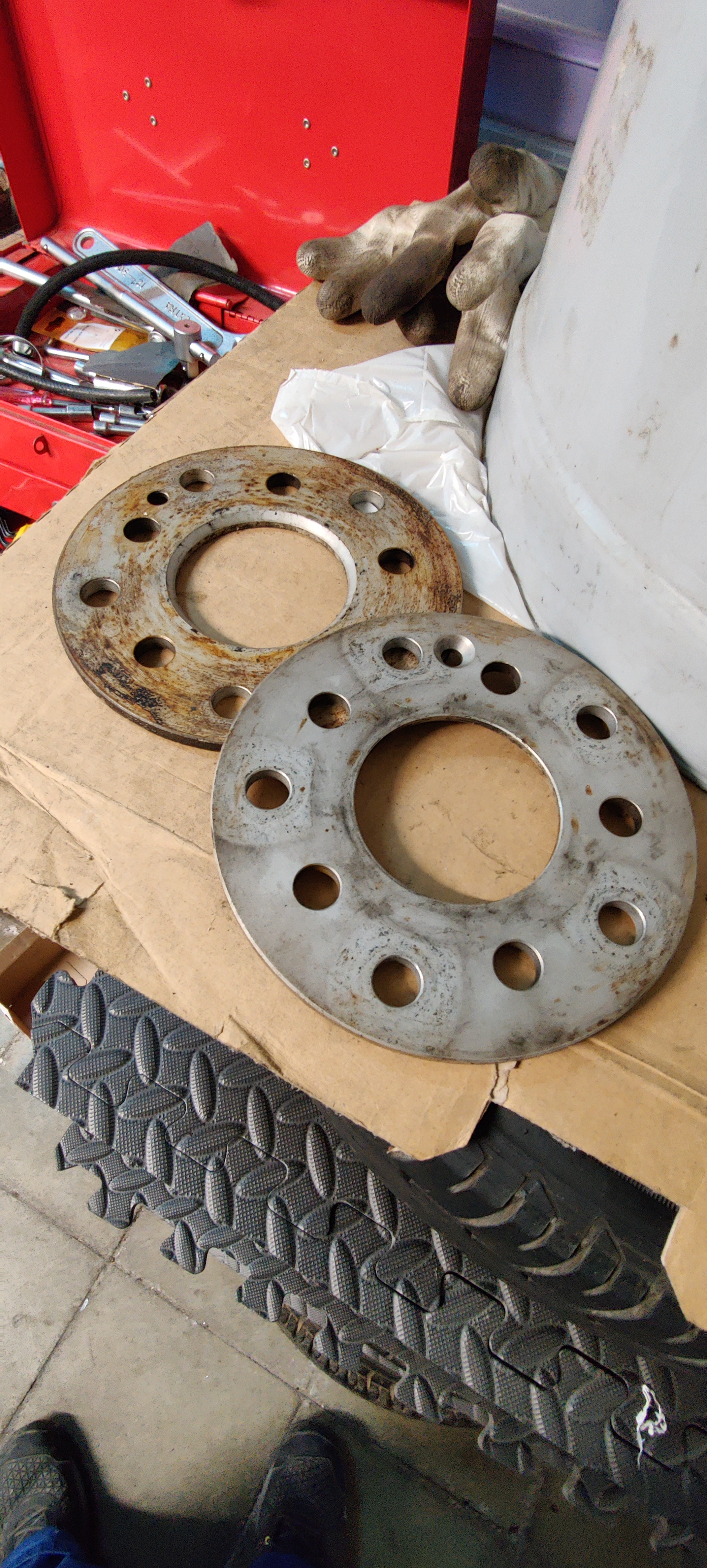

Et problème ... malgré l'ajout de cales de 35mm, les roues touchaient sur les cornes de châssis, j'avais en réserve une paire de cales de 8mm, j'ai empilé les cales, je n'aime pas trop ça mais la longueur des boulons et des goujons ne posent pas de problème.
Petit galop d'essai, vérification, ma roue arrière droite frotte sur la corne de châssis, pas le côté gauche ...
J'ai grignoté la corne, je chercherai la cause de tout ceci quand elle passera en bras 944, en espérant qu'il ne s'agisse pas d'un problème de châssis tordu, accidenté, que sais-je
Ah oui, ce sera aussi l'occasion de la dropper un peu

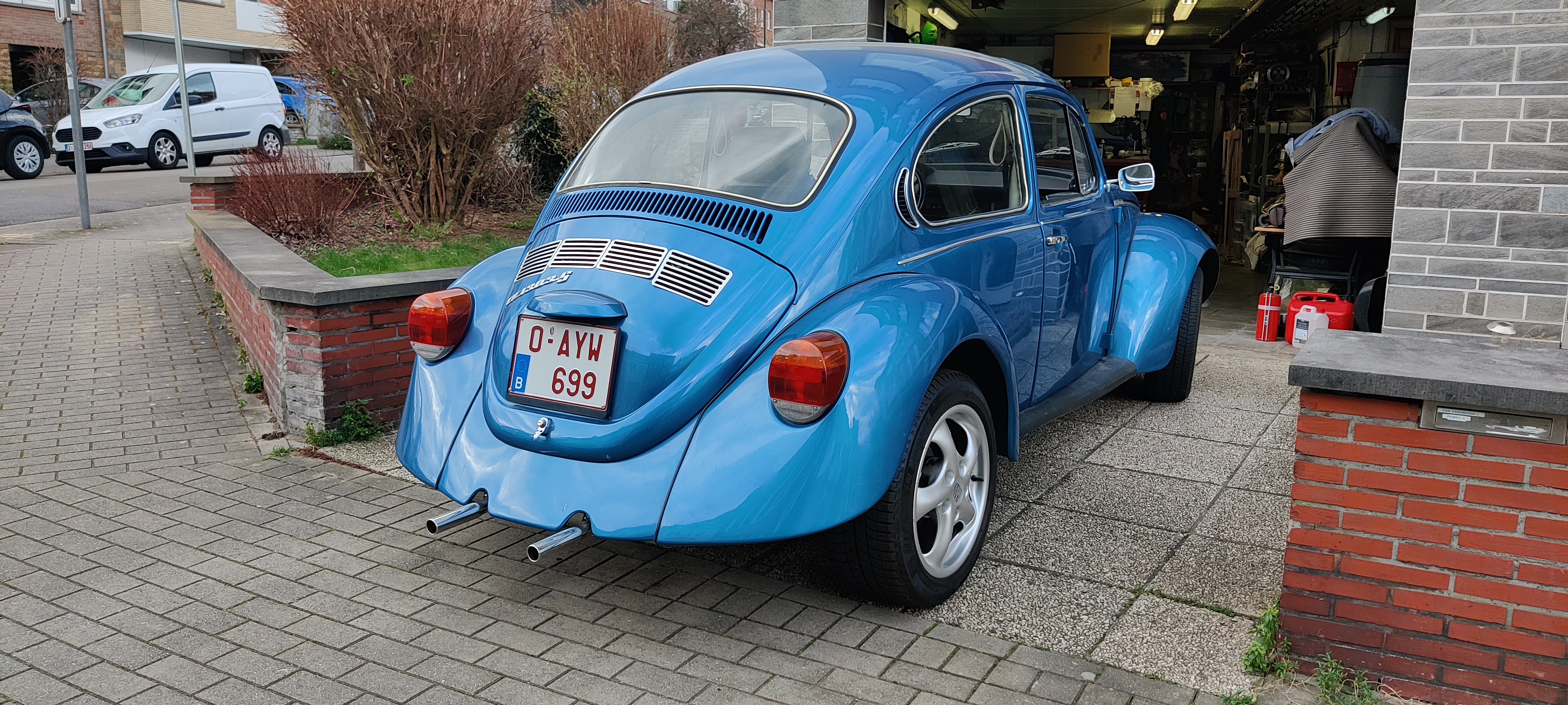

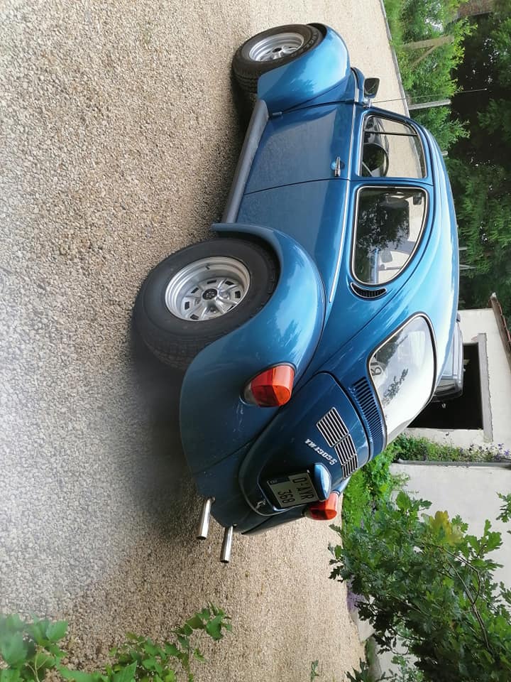

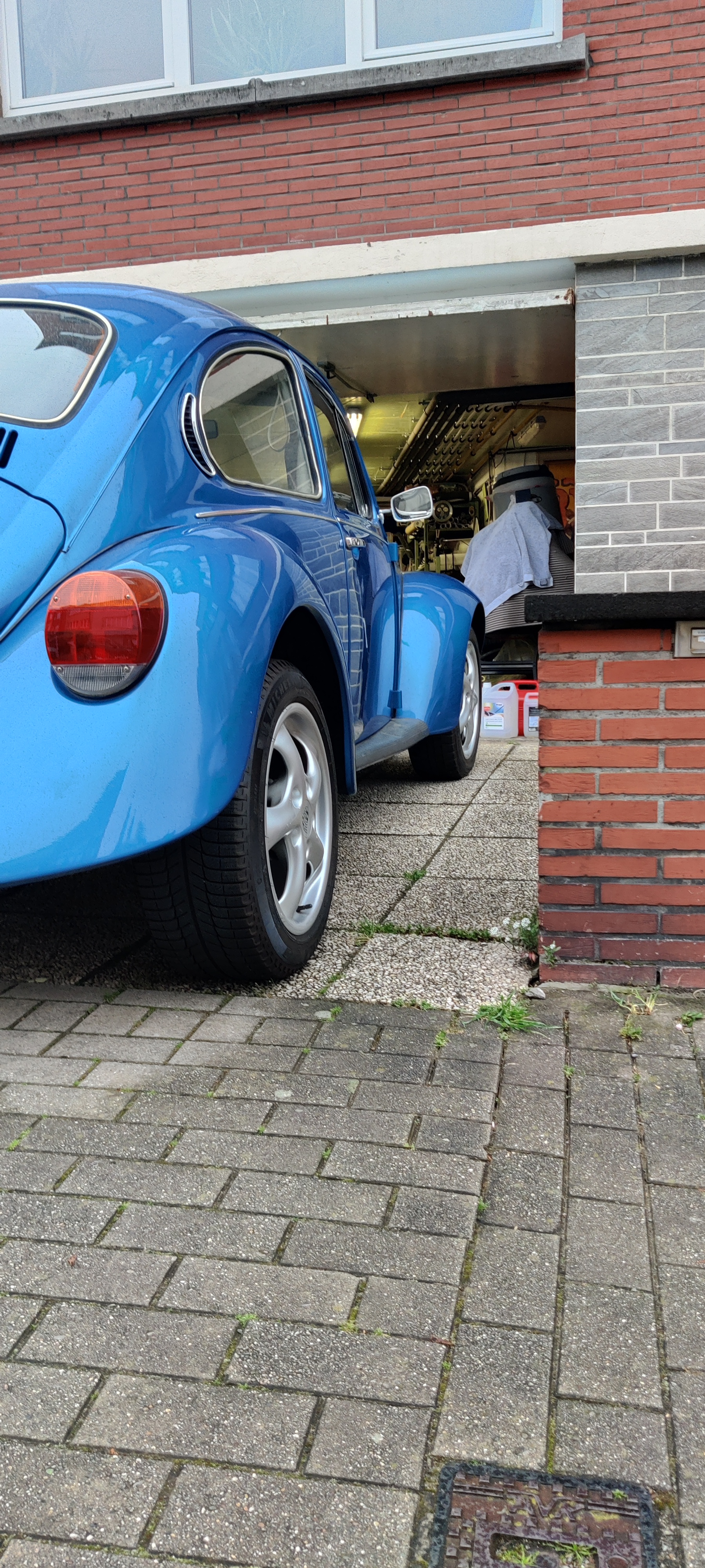

Version 01 des trains roulants clôturé ... disques et tambours 5x130, jantes Boxster avec élargisseurs ... mais ...
Elle est large et surtout beaucoup trop haute
, ce qui ne la rend pas sexy du cul
Version 02 en vue, d'autant plus qu'elle va recevoir un moulin "qui va bien", un upgrade total sera à mon avis indispensable ... combinés filetés à l'avant avec des gros freins, bras arrière de 944 avec forcément des freins à disque ... du taf en perspective
