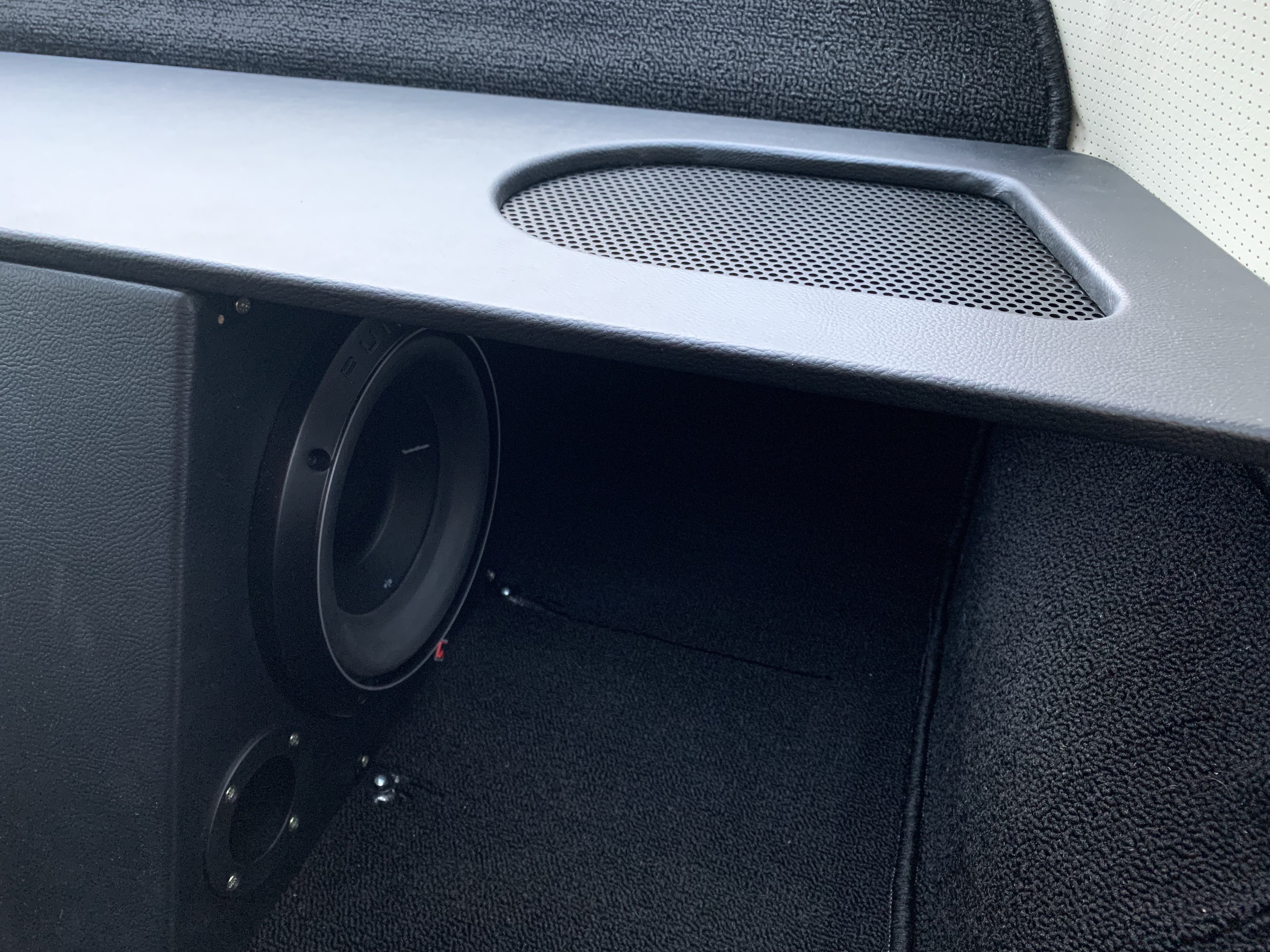

des news ! :cheers:
ma 1302 est bientôt finie à 100% !
tout l'intérieur est fini..... sellerie, moquette, musique....
la partie arrière avec le petit caisson caché,
il y a une ouverture dans la plage arrière avec une grille peinte en noir mate (pour laisser passer le son)
une fois la banquette rabattue, on peut voir le petit caisson
le coffre avec le petit ampli et les filtres pour les HP avant :
l'autoradio Alpine, avec éclairage..... orange ! :mrgreen:
vue extérieur, la coque est bien poussiéreuse !!

:thumb: l'intérieur est vraiment propre, du travail de pro... l'extérieur aussi, il manque quoi pour que ce soit fini a part les plaques d'immatriculation ?
