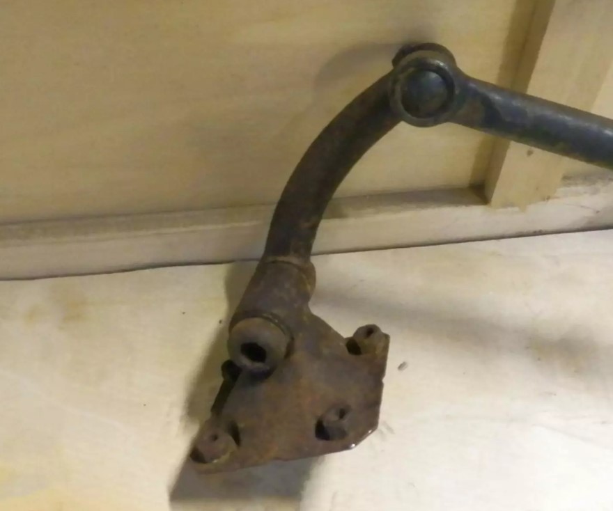

Re: 1303 Cab 74 german
Peut être du jeu dans le renvoie de direction, sur le contre aile droite. Il y avait un schéma pour faire remplacer les Silent bloc par des roulements. Mais il y a de l'usinage a faire.

Oui, c'est dangerous qui avait fait cet excellent tuto.
A priori je n'ai pas de jeu dans mon renvoi, mais je vais envisager la modif quand même, dangerous dit que le silentbloc a l'intérieur crée du frottement qui alourdit la direction.
Le renvoi ?
