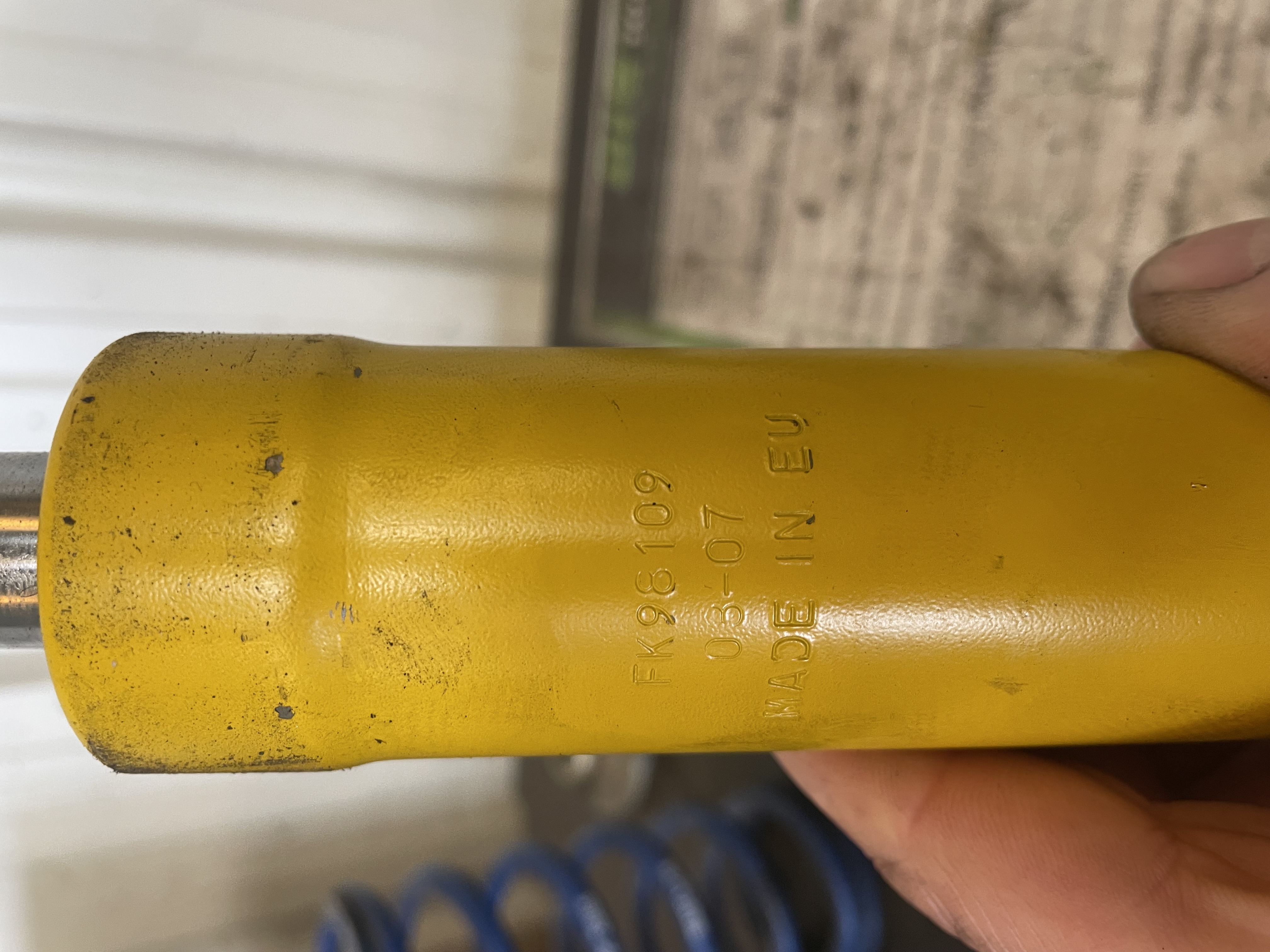

Je viens de démonter mes combines FK j’ai une fuite sur un des amortisseurs!Je vais contacter R-tec pour des ressort en 30N/mm et éventuellement des amortisseurs.J’ai trouvé une référence Fk 98109,savez vous si il existe des alternatives dans d’autre marques?J’ai rien trouvé sur le net pour l’instant.

J’ai eu les tarifs aujourd’hui pour les ressorts en 30N/mm.79€Ht l’unité sans les frais de port.Pour les amortisseurs c’est du sur mesure donc beaucoup trop chère,si je trouve deux amortisseurs à un prix raisonnable je commanderais les ressorts chez eux.
