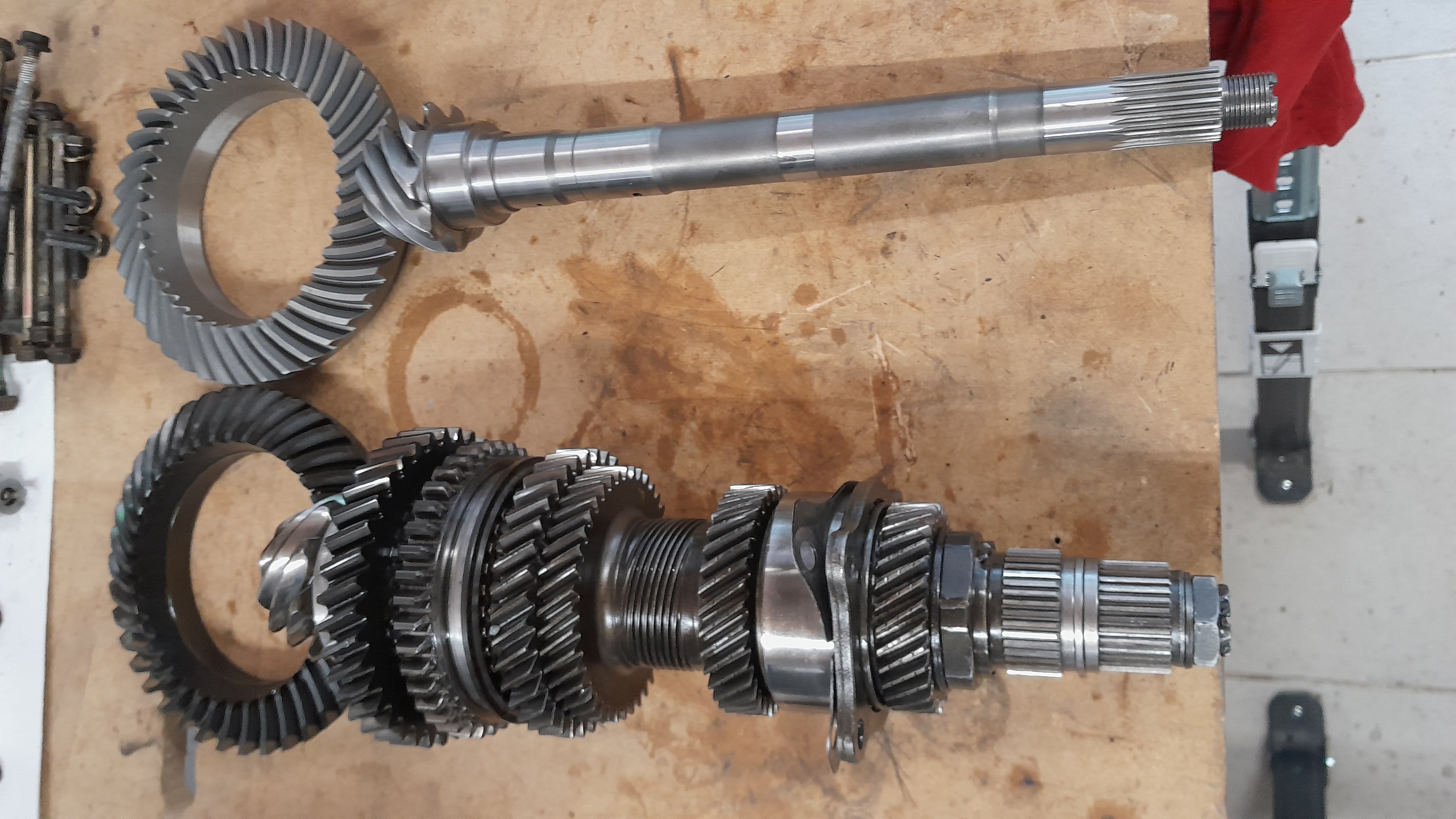

Ça bouge! Toute la préparation de ces 15 derniers jours est concentrée sur les pièces qui seront remontées au retour du châssis.
J'essaye de préparer au max... Train avant en cours de beauté Et surtout, j'ai attaqué ce soir un gros morceau ! Et là je me dit... si j'achetais l'huile pour la boîte? Mais... laquelle??
- Messages : 2660
Une Split case
Souvent chez subaru, c'est de la sae 80w90 pour boîte de vitesses et entre 7,8L et 9,4L
- Messages : 6133
Merci pour l'info. C'est énorme cette contenance...

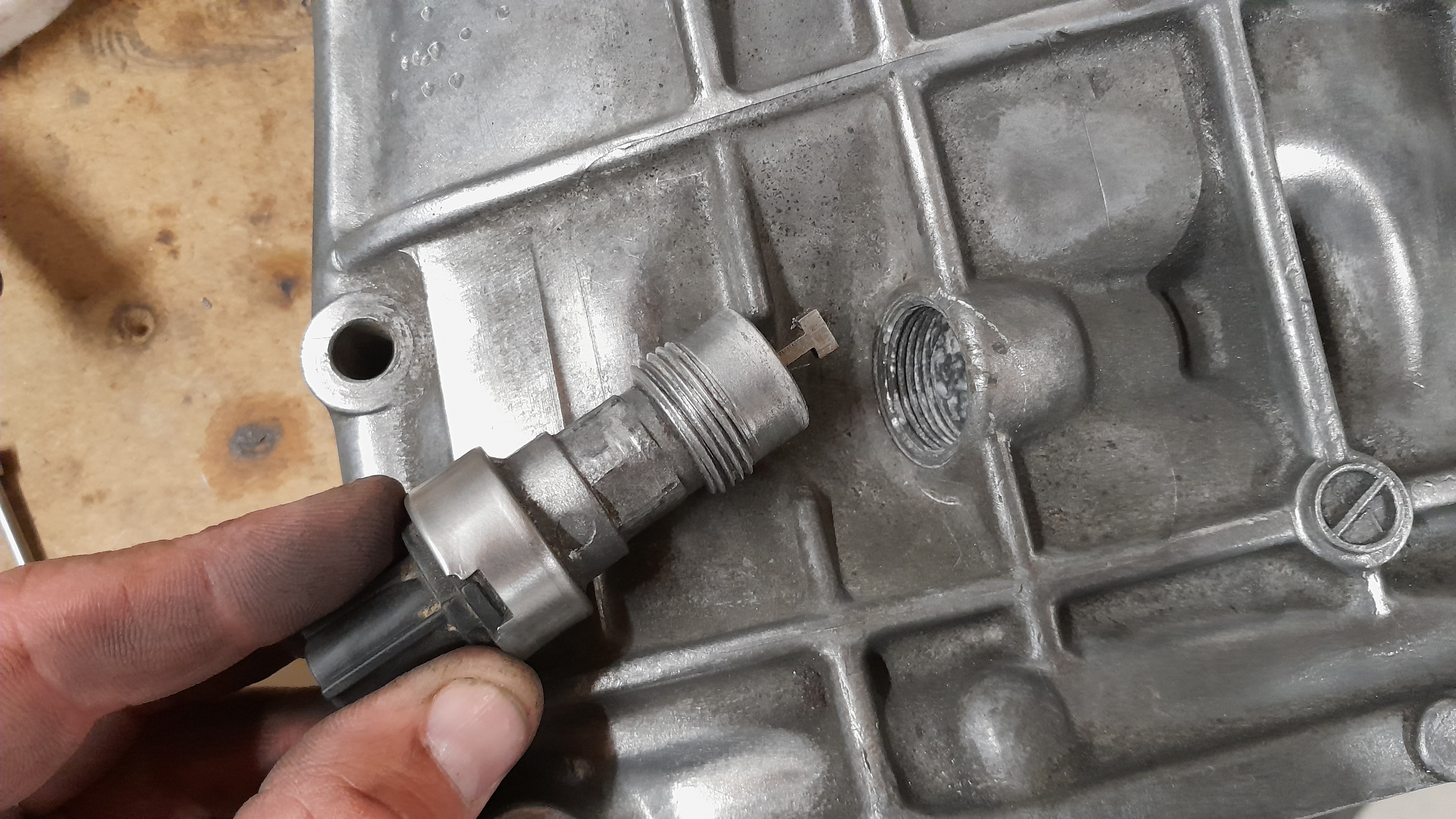

Aujourd'hui, contrôle, nettoyage, et 1h30 de dremel pour dégager le filetage en bakélite cassé du capteur de vitesse. Fallait être fin pour ne pas le détériorer. Et pour la suite...

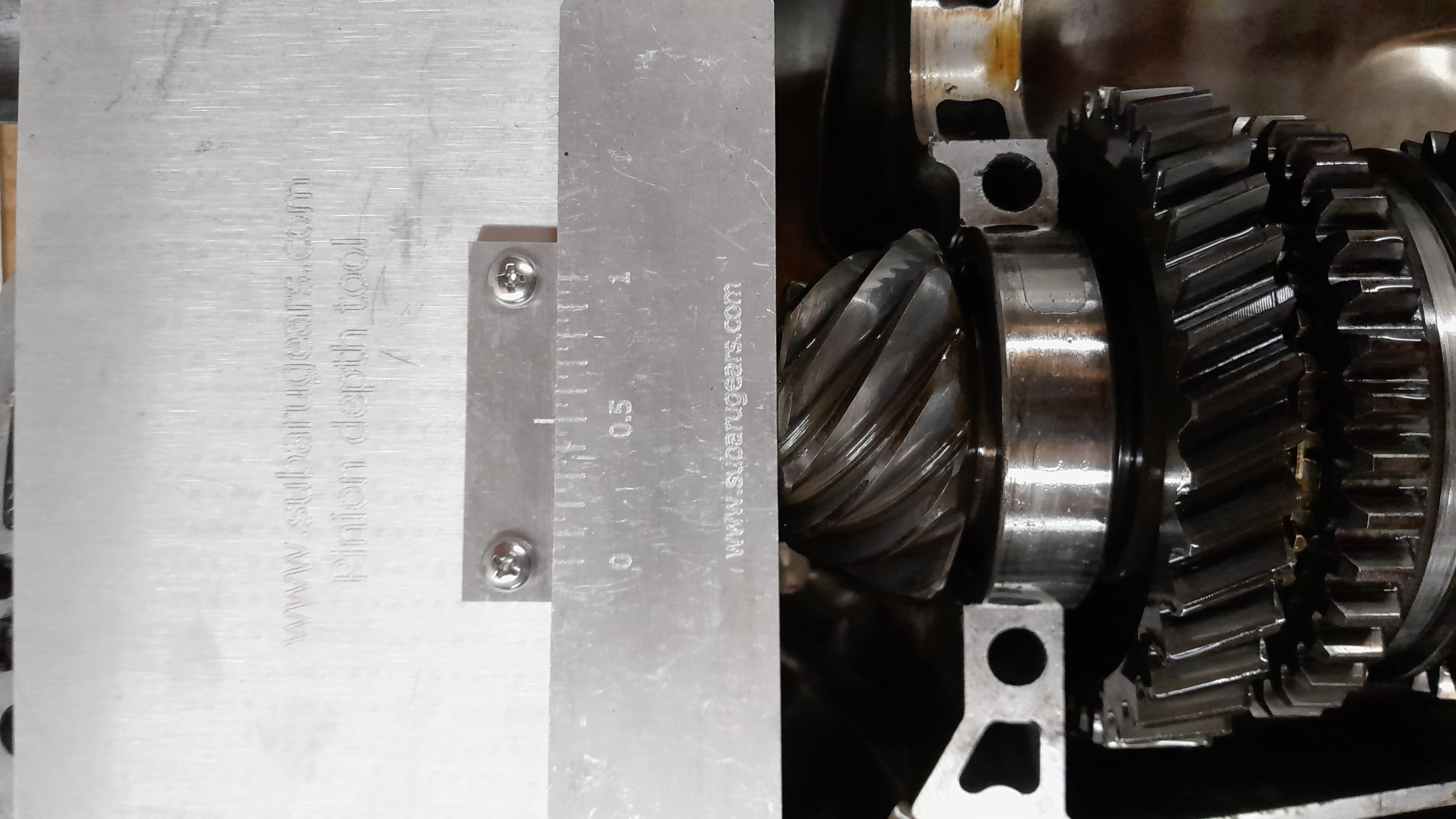

- Messages : 6133
Ce soir, meulage des arrêtes pour retourner le diff.
Reste à fignoler pour que ce soit lisse...

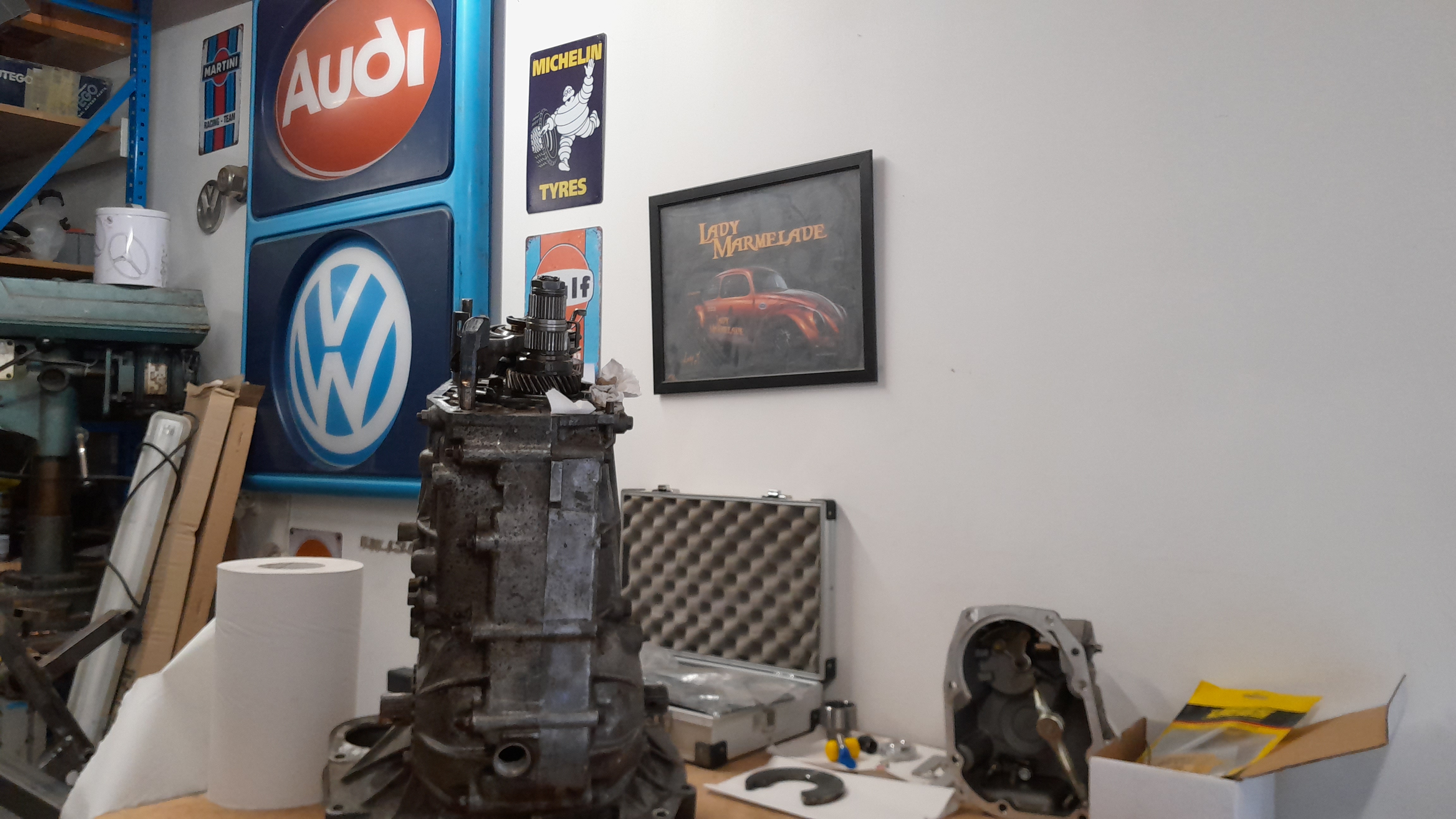

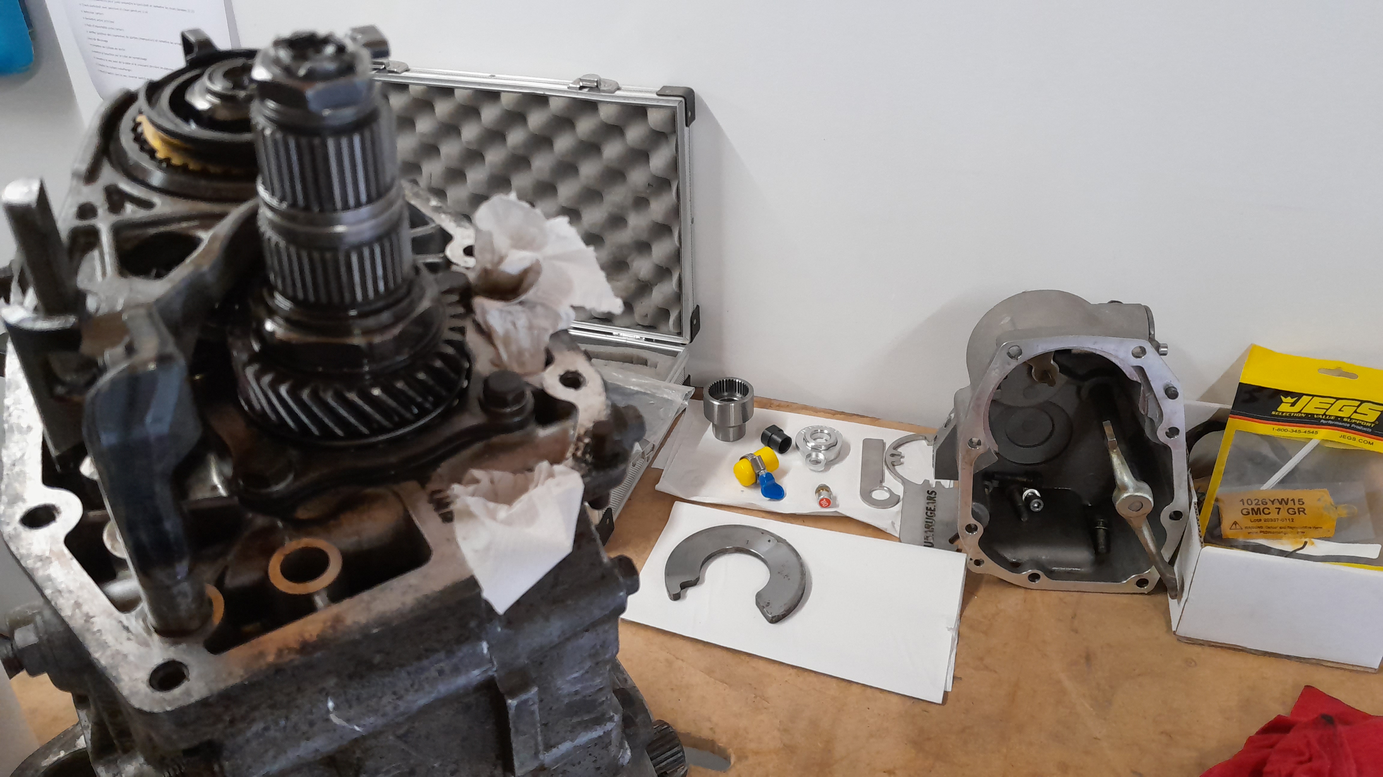

- Messages : 6133
T'es obsédé du poids
C'est pour ton summer body?
Je la pèserai dès qu'elle sera remontée et complète.
Pour l'adapter dans la cox, il faut :
- un moteur sub
- le kit couple conique inversé/tulipes de sortie de boite
- le nez recoupé/ressoudé ou le nez subarugears
- un support de nez
- un "spool" c'est à dire une pièce qui supprime le renvoi vers les 4 roues motrices
- un adaptateur de tringlerie
A noter que la boite n'est pas fixée derrière comme une cox ou une porsche, c'est le moteur qui est fixé sur silentblocs
- un moteur sub
- un support de nez
