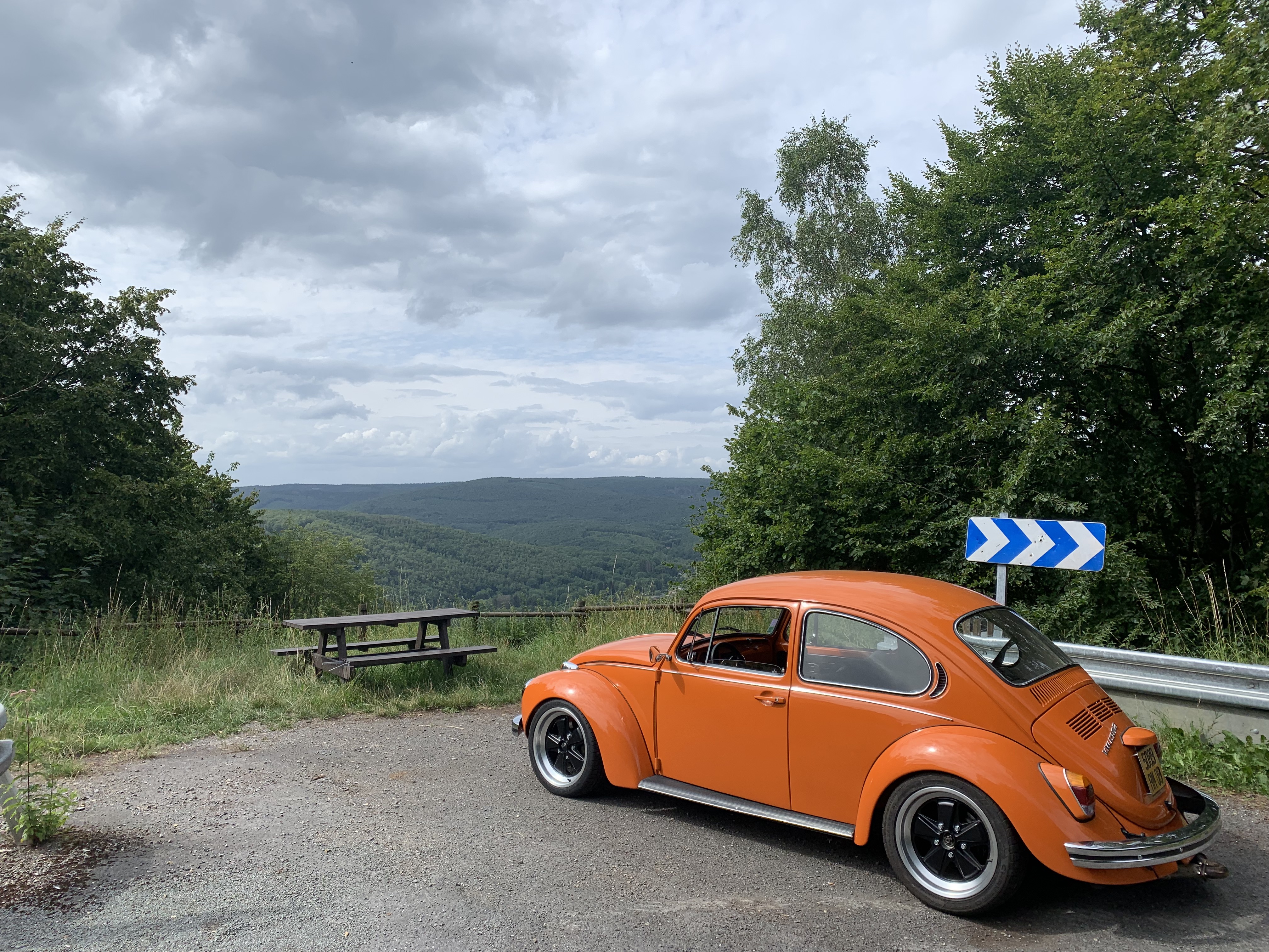

Superflo a écrit : ↑15 juin 2023, 09:00 Top le look, manque plus que les écrous aluminium anodisés noir.
Je suis en montage avec vis…. 😁

Superbe comme ça!👍
très bon choix les jantes. super combo :thumb:

Vraiment chouette ta citrouille ! :thumb:
J'ai une question concernant tes jantes. Je compte commander le même set pour ma 67 et je me demandais à l'arrière si du 9 pouces passerait sous les ailes en+2 ou si il vaudrait mieux partir sur du 8 pouces ?
Merci d'avance pour ta réponse,anthony.
2litres6type4 a écrit : ↑05 juil. 2023, 15:34 Salut
Merci ! 🙂
Pour moi, le 9x17 ET15 peut passer dans les ailes en +2
Je suis en 7x17 ET23, avec une cale de 20mm, ça passe sans soucis (c’est même un peu trop rentré dans ailes) …

:cheers: merci pour tes précieuses informations ,c'est cool!
Vraiment top ce site de comparaison, je ne connaissais pas :thumb:
Bon bah j'ai plus qu'à commander maintenant :mrgreen:
