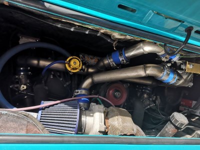

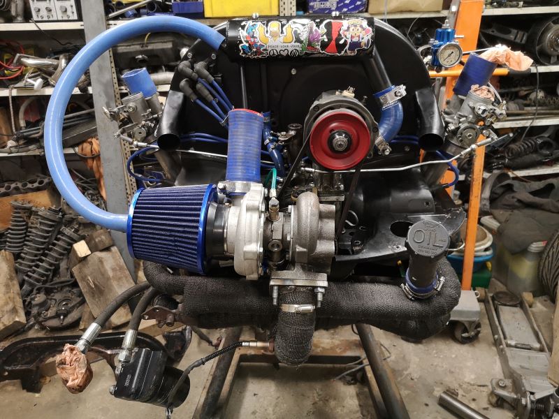

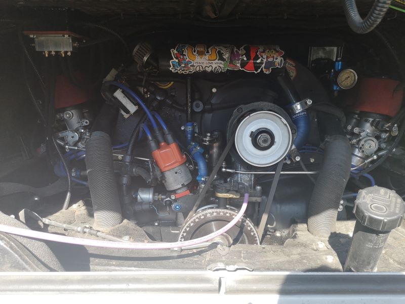

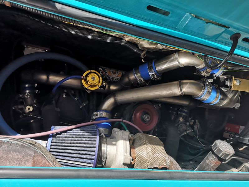

Quelques milliers de kilomètres d'essai, fiabilisation plus tard, il est l'heure, je me dis que je vais lui souffler dans les bronches.

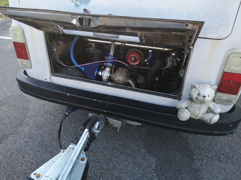

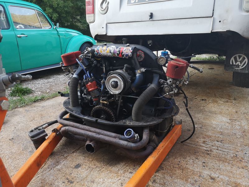

Il est temps de sortir le moteur pour reprendre le boulot. Au menu, sont supprime l'allumeur et on monte ce maudit turbo.
Le montage reste provisoire (provisoire! j'ai fais 30000 bornes comme ça...), un collecteur d'échappement à vomi, un collecteur d'admission qui n'a aucun respect des fluides, bref, ça reste un montage test pour comprendre et étudier.

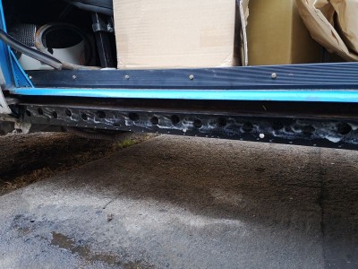

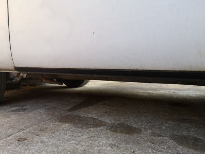

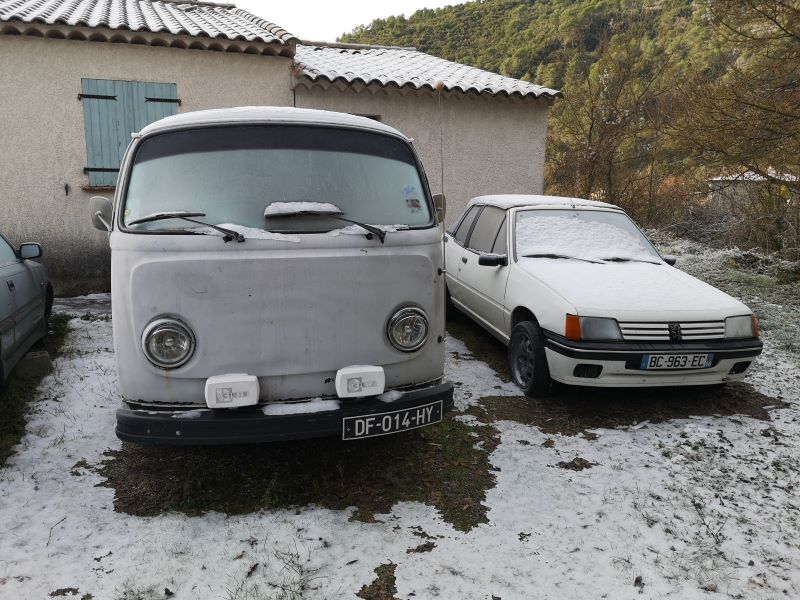

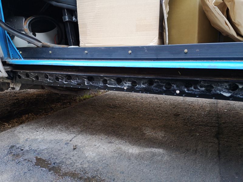

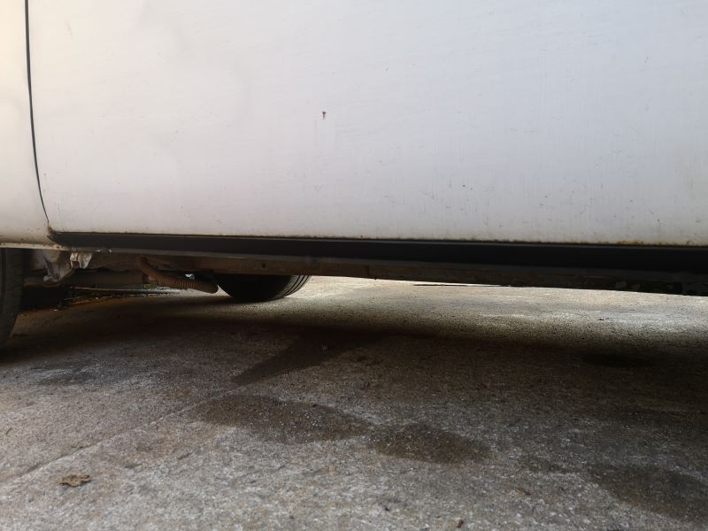

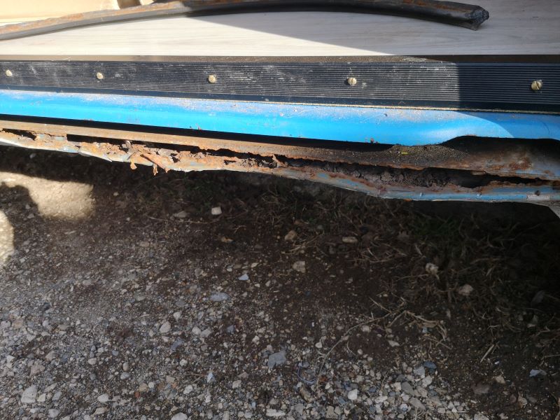

Sauf qu'entre temps, les lois sur le contrôle technique changent, la corro perfo n'est plus tolérée, je n'ai plus de bas de caisse, je dépasse le CT
et une bonne année plus tard, adieu carte grise.

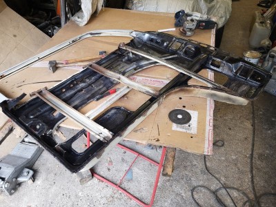

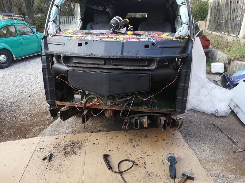

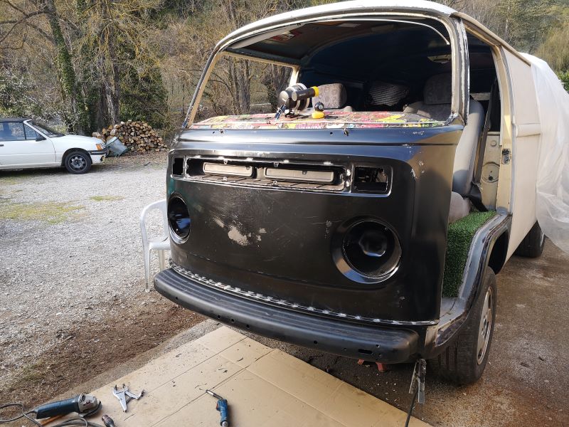

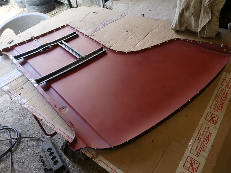

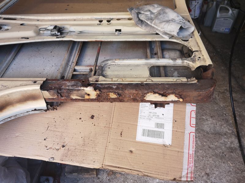

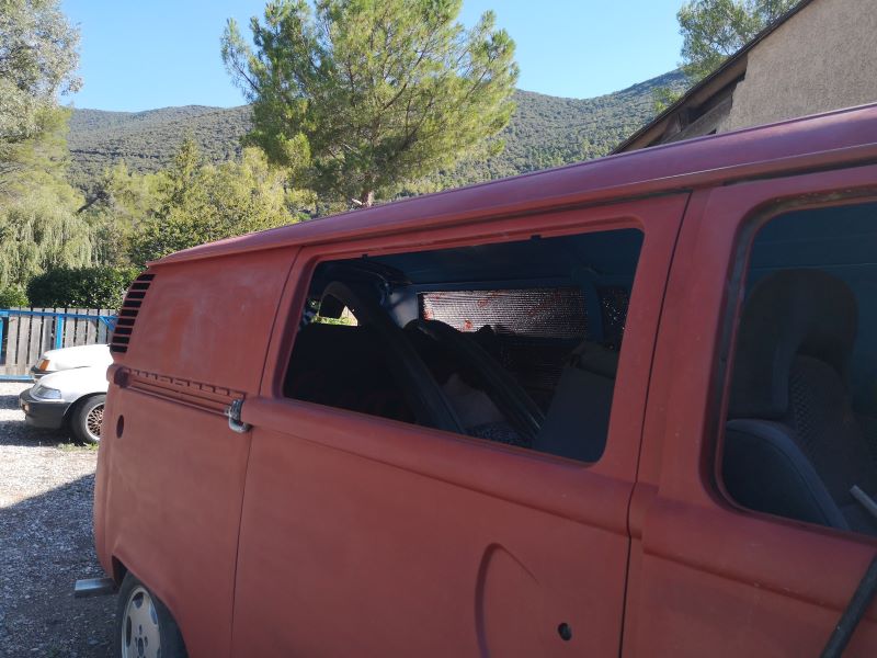

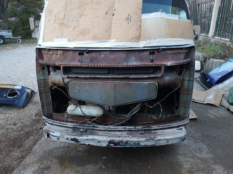

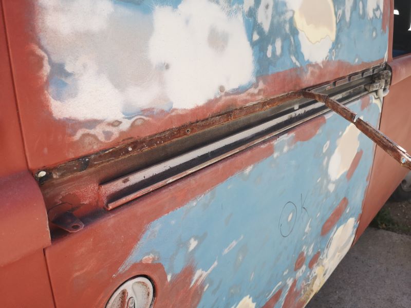

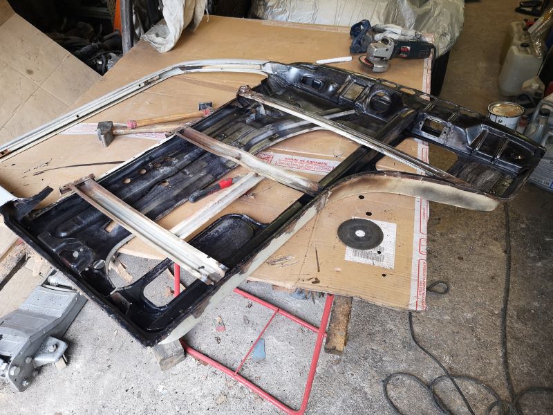

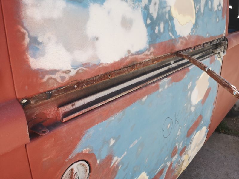

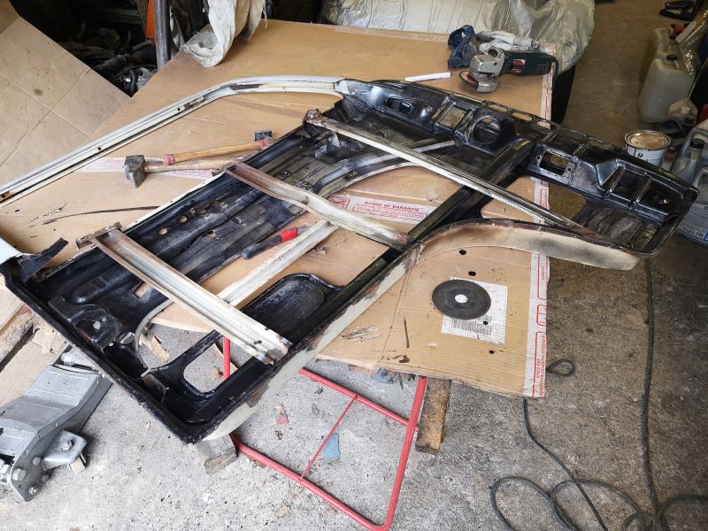

Il est trop pourri, il temps de le restaurer, j'ai mis un an et demi, pour refaire ma carrosserie, mes planchers et tout le Bazard,
voici quelques photos, mais ce n'est rien par rapport à tout ce que j'ai remis dessus (pas "changé", "remis").

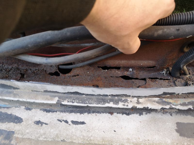

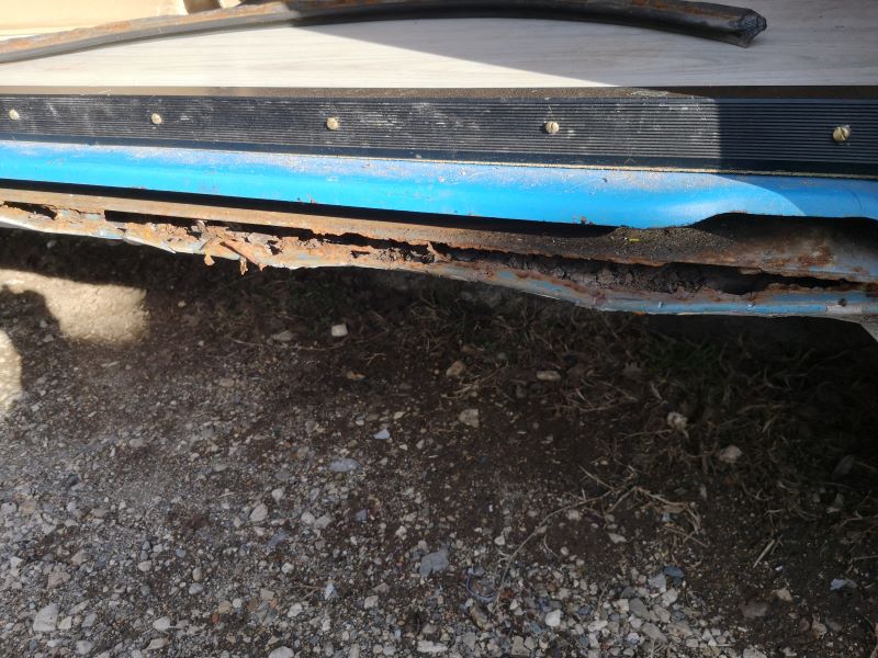

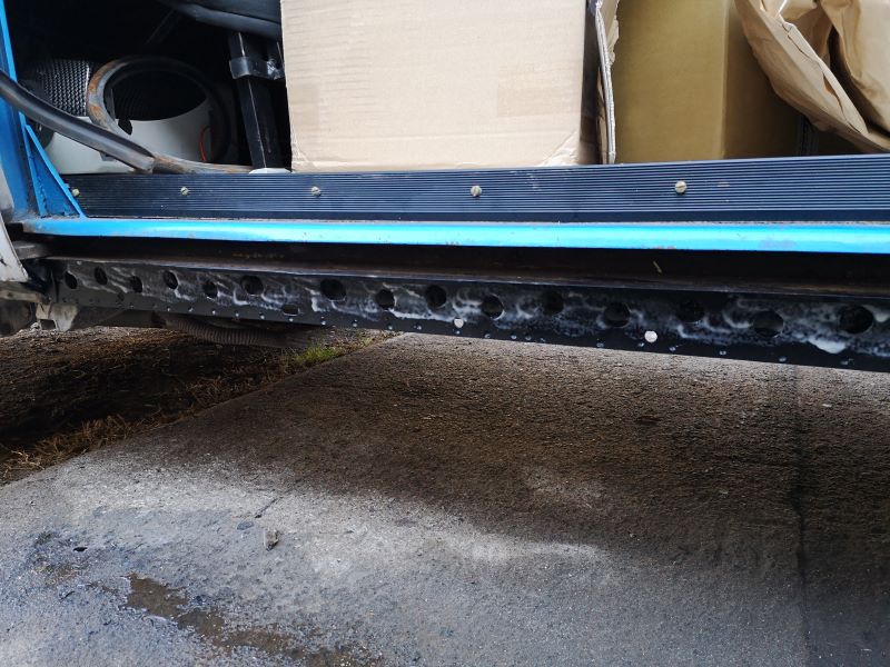

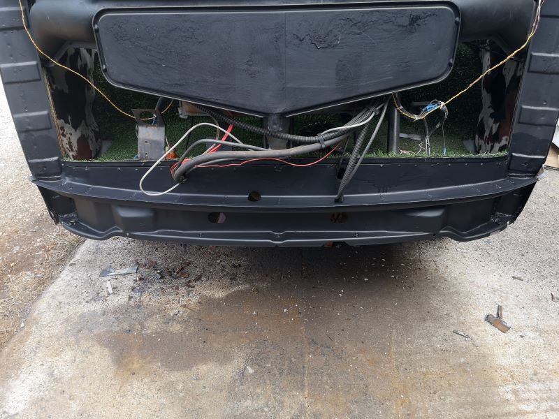

Les longerons étaient inexistant le bas à batterie s'est trouvé être une tôle en alu posé sur un trou béant, la travers arrière était dévastée.
Bref, un gruyère aurait eu plus de matière.

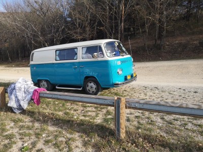

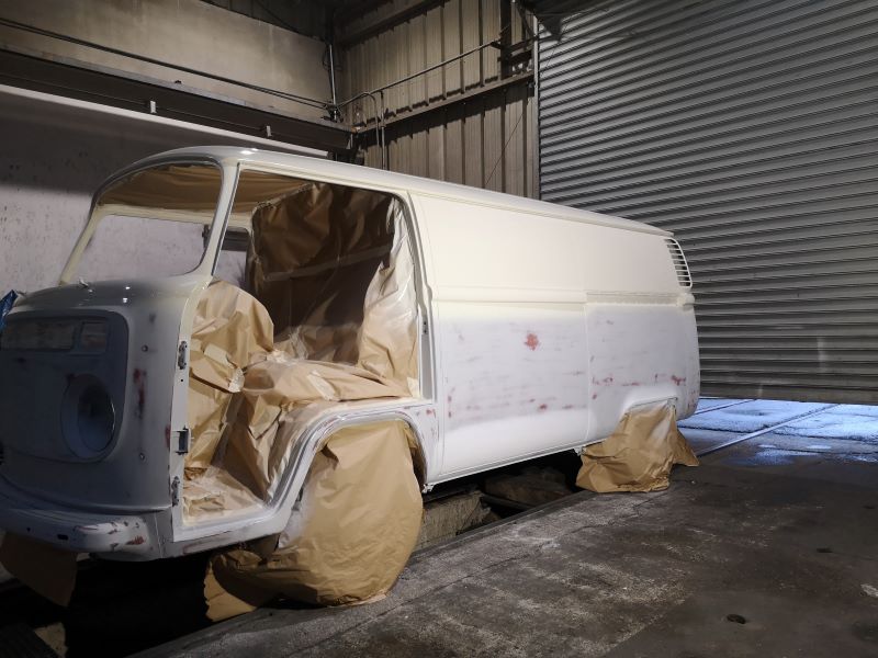

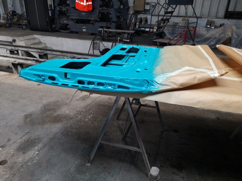

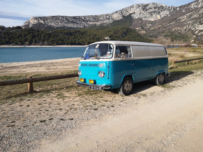

Et enfin la peinture en bi-ton.

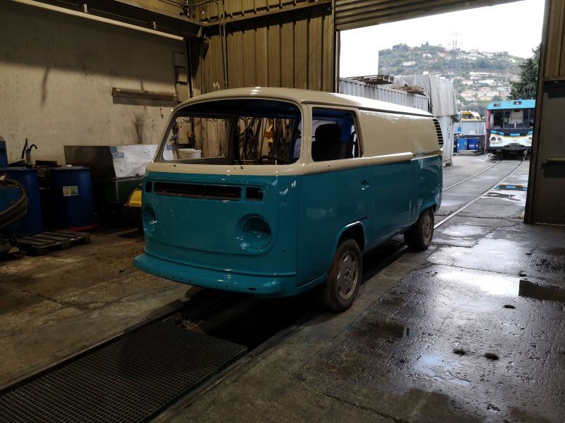

En finalité ça n'a rien d'un german effectivement, mais j'ai pensé que ça vous plairait.
Aujourd'hui, je lui ai monté en plus un échangeur car sur les long trajets quand je trace, la temp d'air
à tendance à monter. en même temps ça sonnait comme une évidence.
Aujourd'hui il a plus de 40000 bornes, je l'utilise assez souvent et n'ai aucun souci de fiabilité.
Néanmoins je sens qu'il commence à s'essouffler et pense à le passer en 1835. Je récolte actuellement les pièces dont je vais avoir besoin.

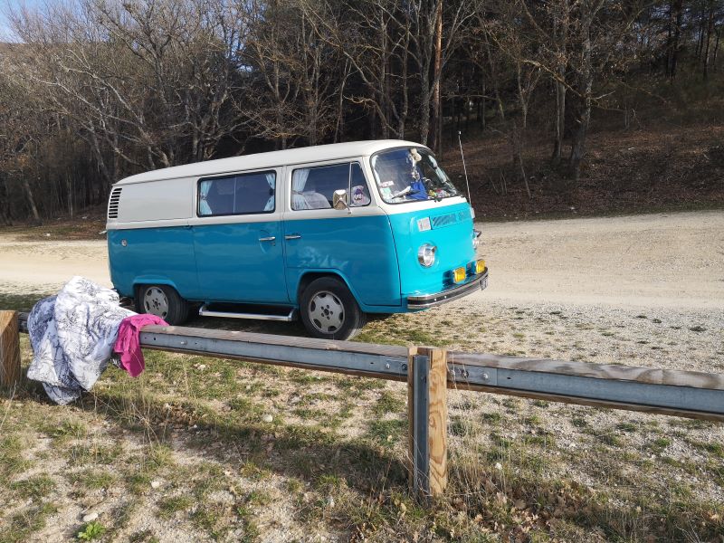

Quelques photos une fois fini et des balades qu'on a pu faire avec.

Intéressant tout ça, tu es parti sur quel type de turbo?

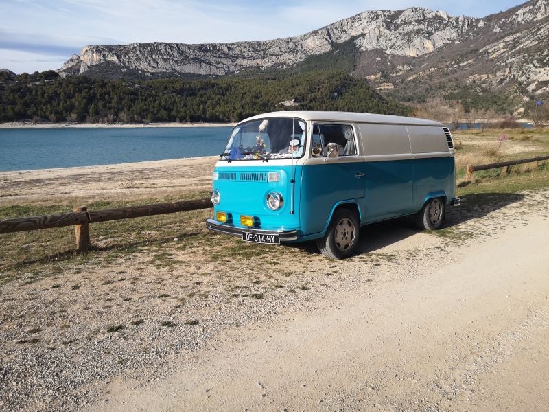

photos sur le pont du Lac de St Cassien ?

Alors, de base c'est un t3 chinois. J'ai prisça car ils ont beaucoup de jeu de base et acceptent plus facilement la 20w50.
Tu prends un garrett neuf, vu le régime, si c'est un turbo sur palier il y a trop de chance de casser le film d'huile,
ca tourne trop vite.
Alors une bouse chinoise à 140 boules, je m'en fou de le flinguer. Toujours est-il qu'il fonctionne toujours aussi bien.
Après je ne souffle pas fort, il charge à partir de 2500, il a sa P max à 3000 (650 grammes) jusqu'à 6000 sans souci.
Pour la puissance, je ne sais pas, je pense avoir 120 130ch à peu prêt. On va dire que je tire 1.8 tonnes à 90 sur l'autoroute
sans trop me poser de question.
Pour la photo, nan c'est à sainte croix.
Lol et pour le test, c'est une manie... le "provisoire à long terme", en mode "ouai c'est bon ça marche". Désolé...
