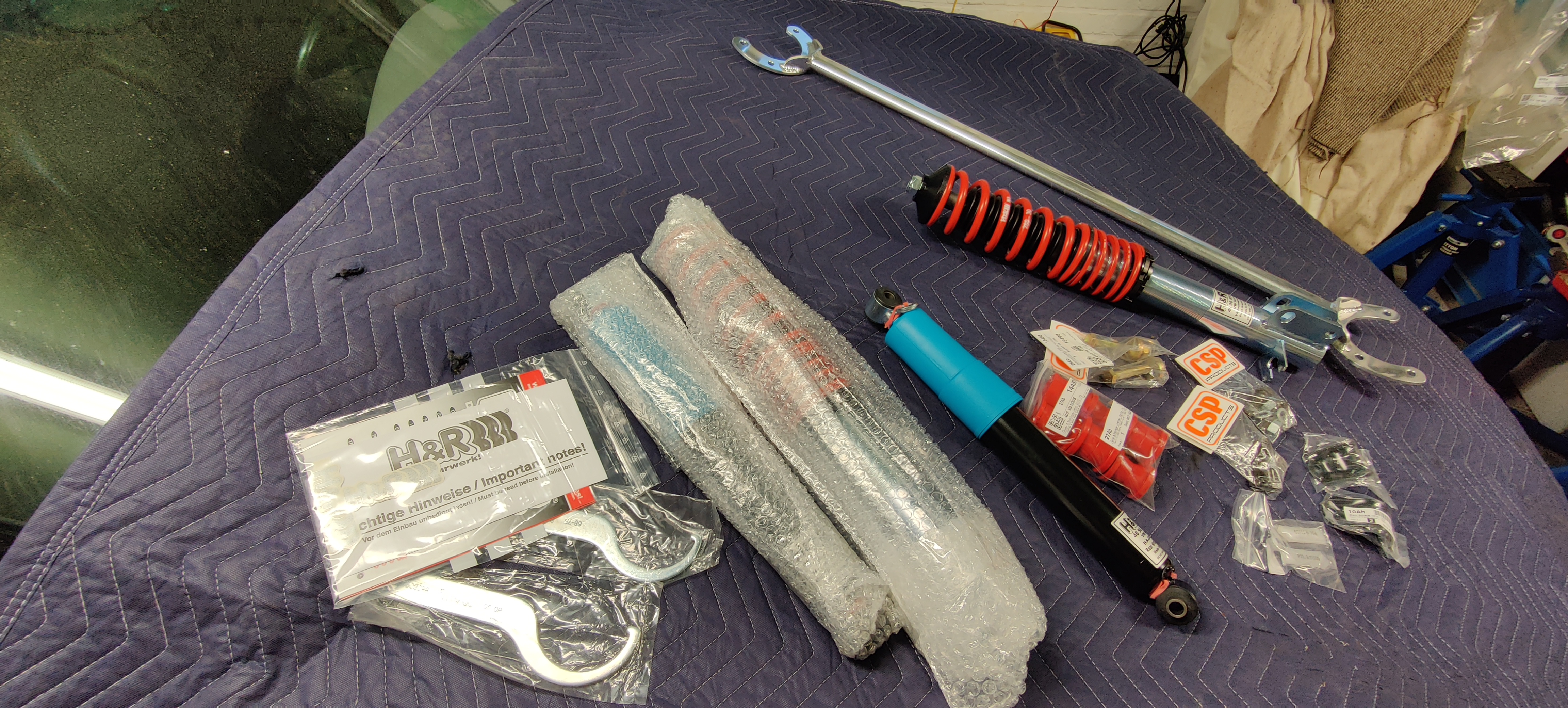

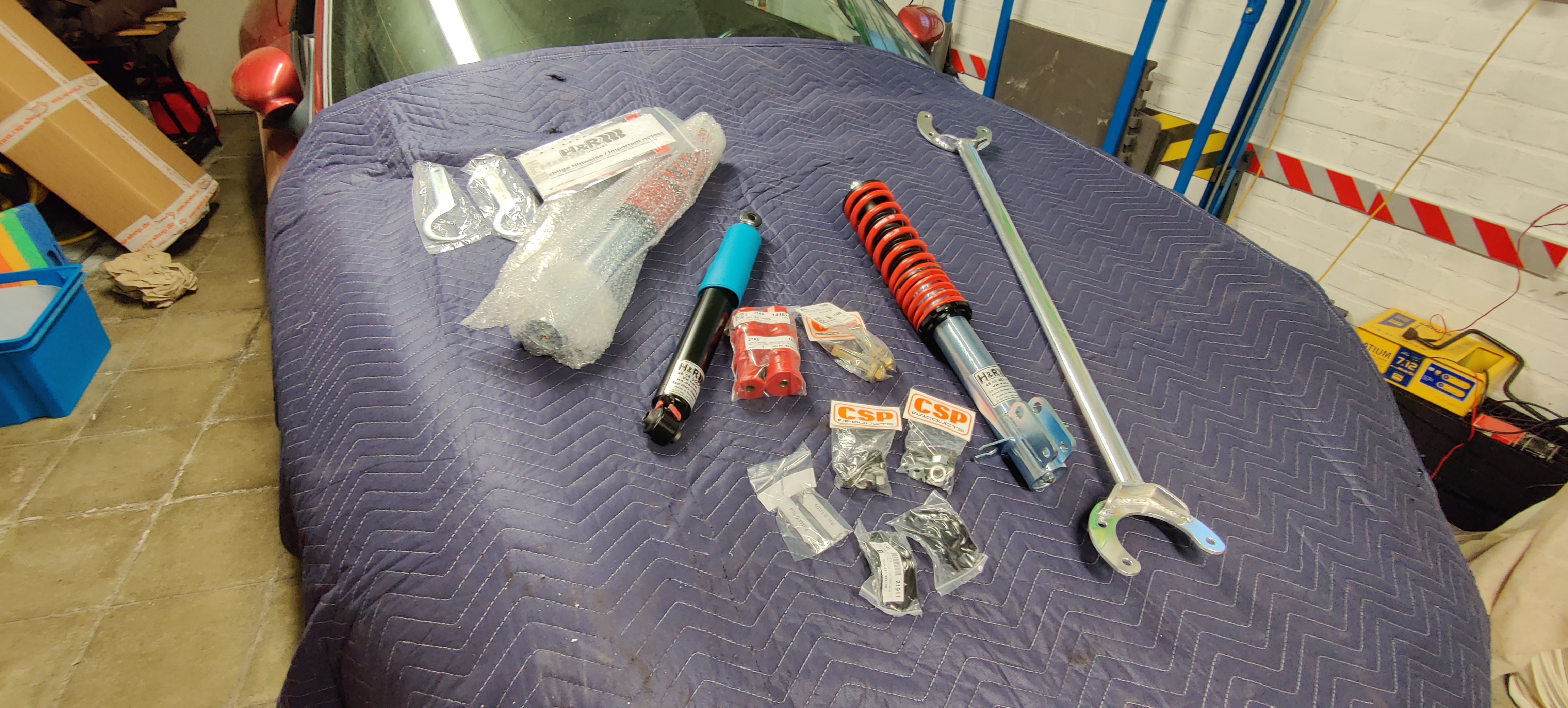

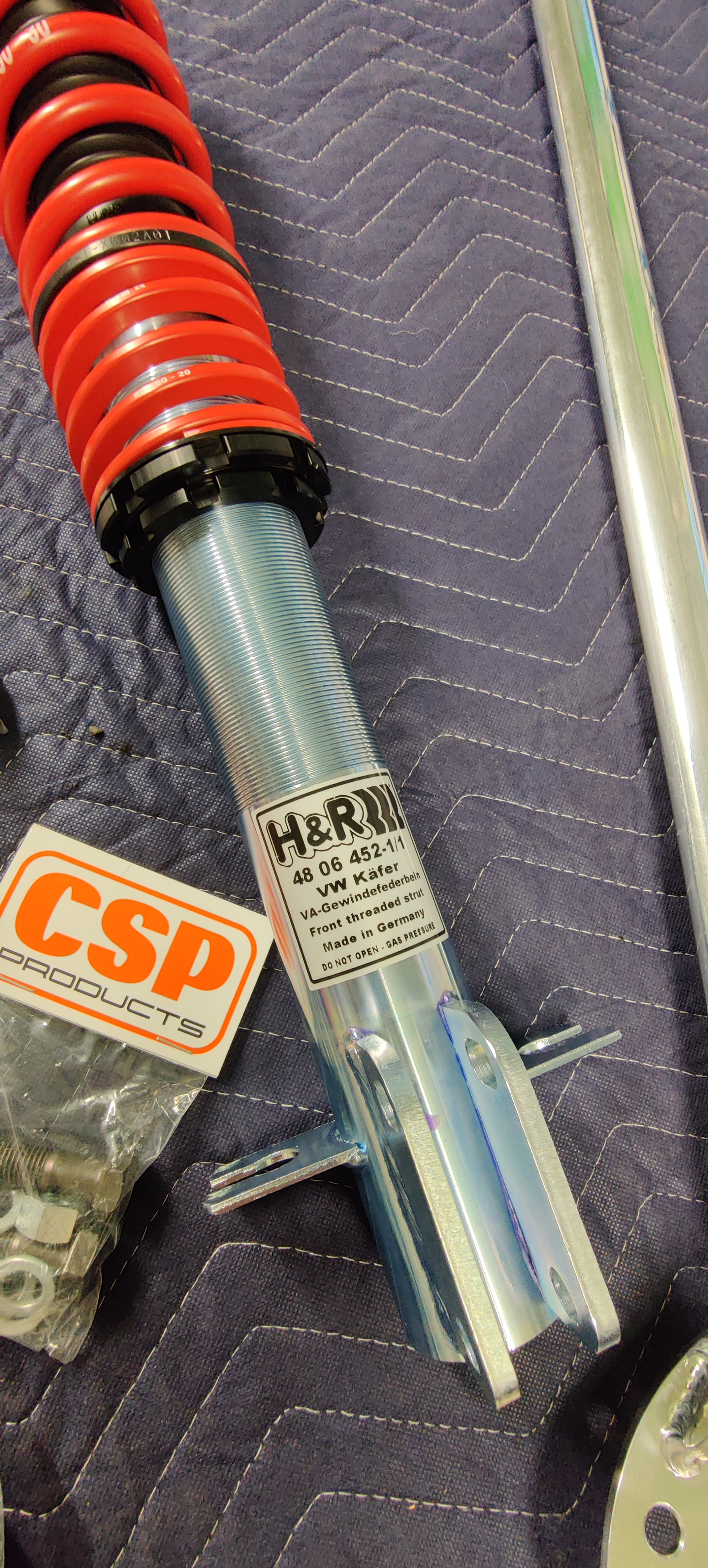

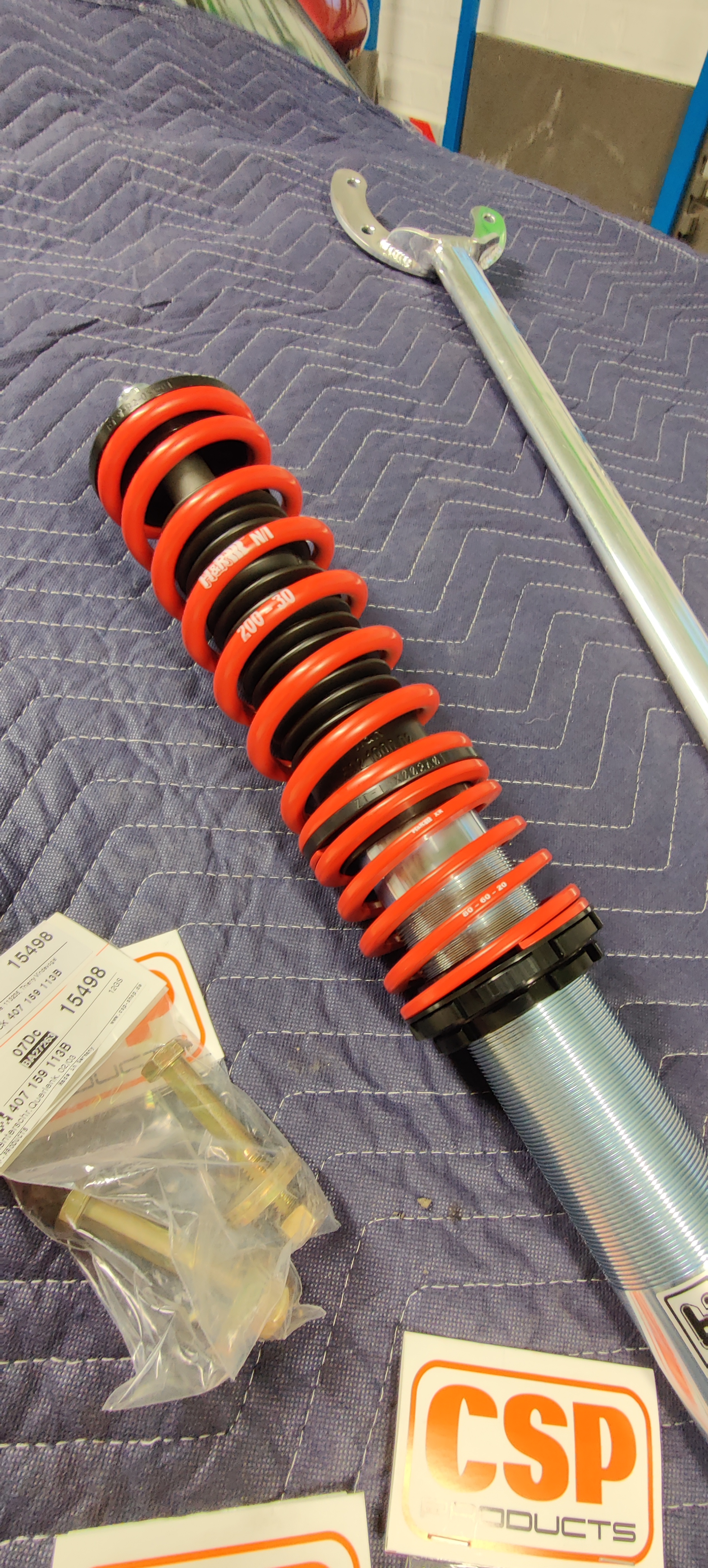

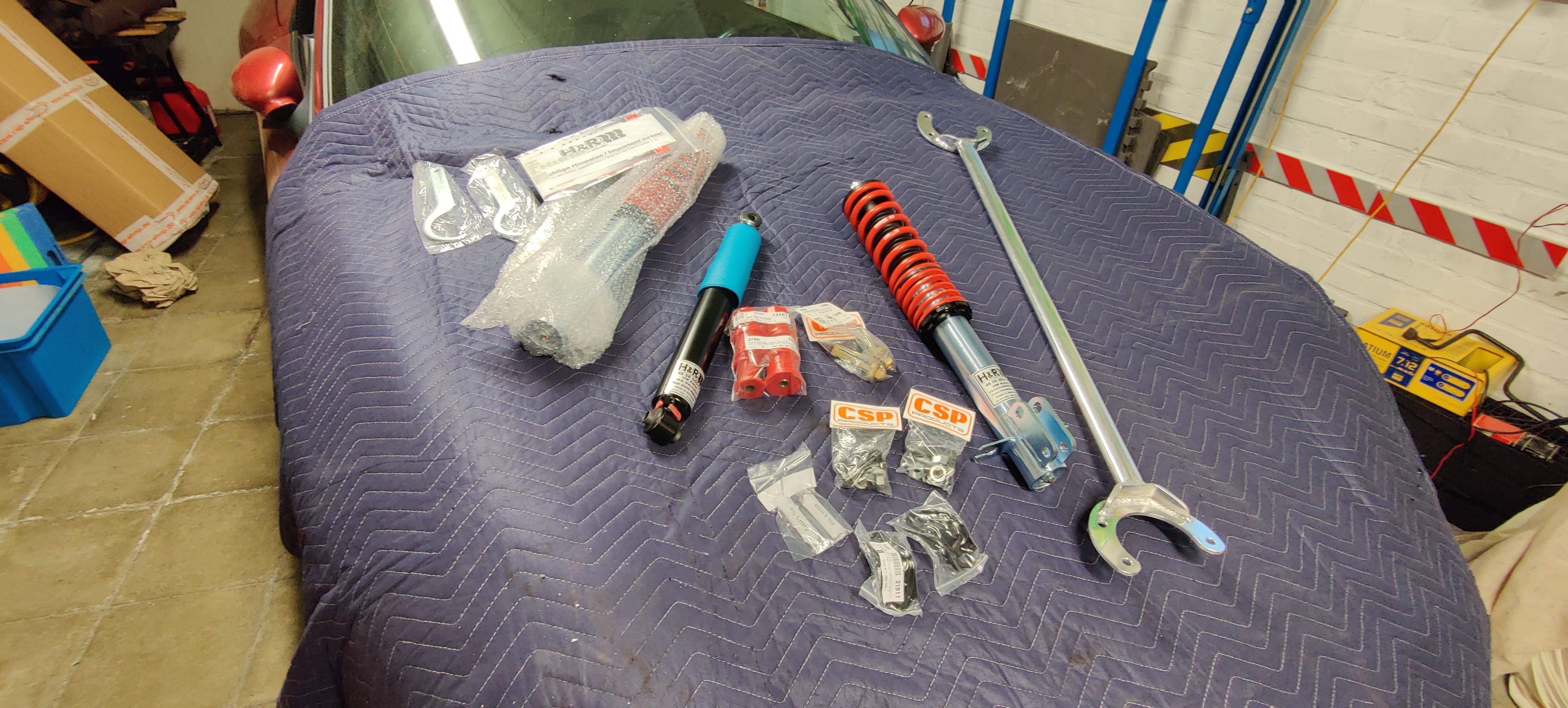

J'ai finalement commandé du CSP, outre que je suis satisfait de leur sérieux, j'ai un tarif préférentiel, au final, ça me coûtait moins cher que du Kerscher, GWD ...
Commandé mardi matin, livré cet après-midi, le tout bien emballé et protégé, vraiment du bon service.
Les crapaudines vont suivre, commandées chez GPP ... une fois :-D
Modifié en dernier par vinde le 12 oct. 2023, 18:35, modifié 1 fois.

Oui, du CSP ... du H&R en fait :scratch:
Des avis sur cette marque ?

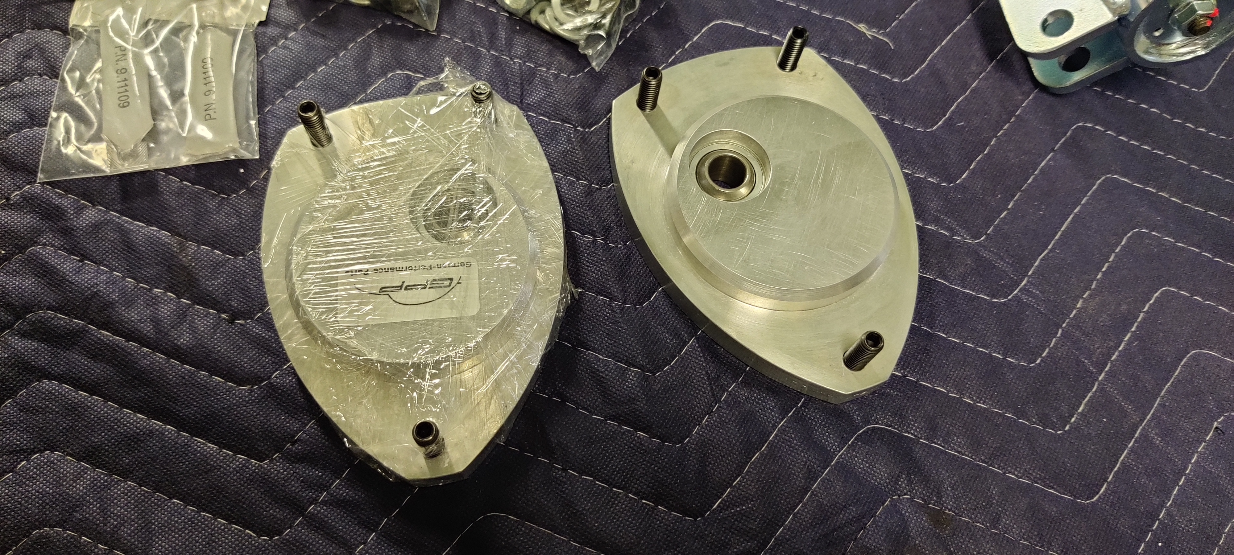

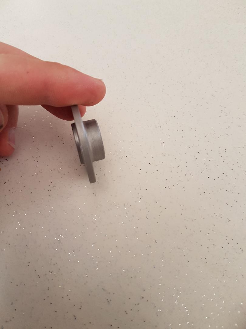

Les crapaudines ... :cheers:

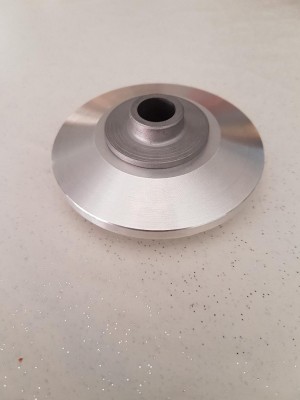

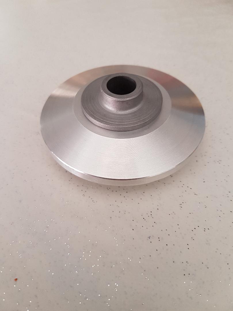

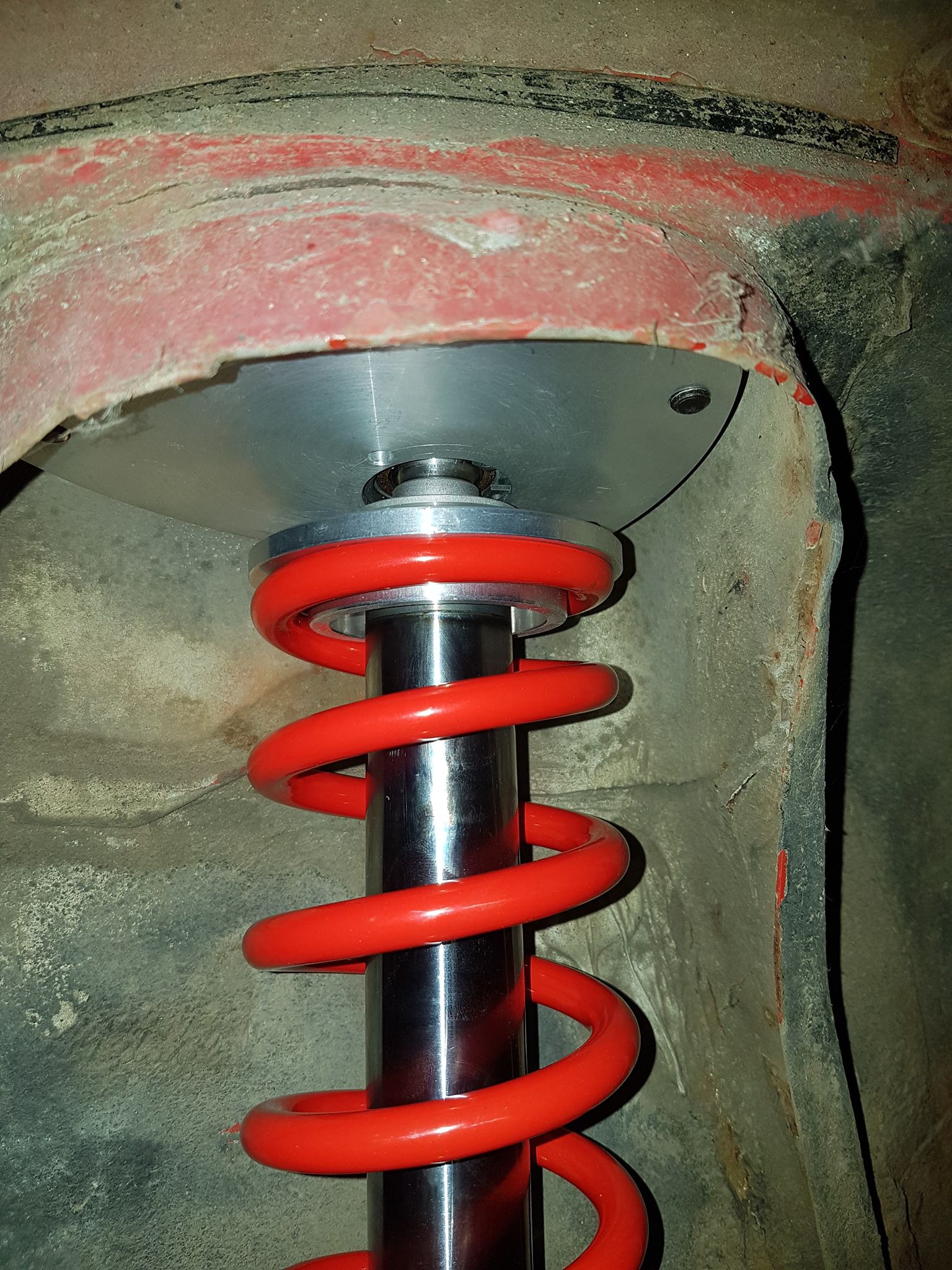

J'ai un peu regardé comment la tête du combiné-fileté se placerait ... ça n'a pas l'air "plug & play".
J'ai parcouru les forum, je commence à me dire qu'il faudra une entretoise ... grrr :scratch:
Messages : 3579
Re: Combinés-filetés pour 1303 montage B

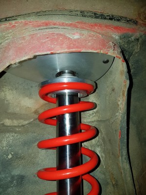

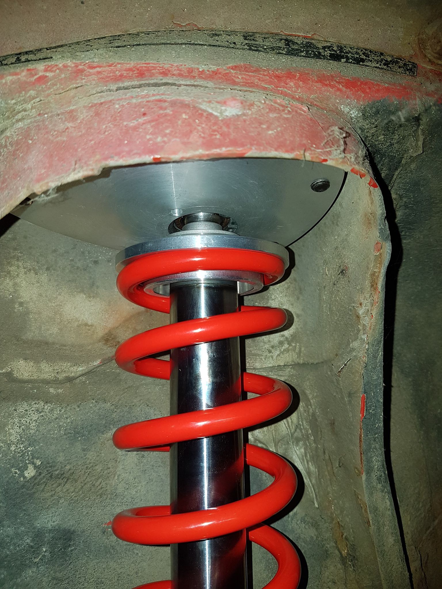

oui moi j'avais fait ça :
Messages : 2663
J'ai fait le même genre mais attention de pas faire l'a pièce trop épaisse car ça réduit la course de la tige de l'amorto déjà pas avantagé à ce niveau avec les crapaudines.
