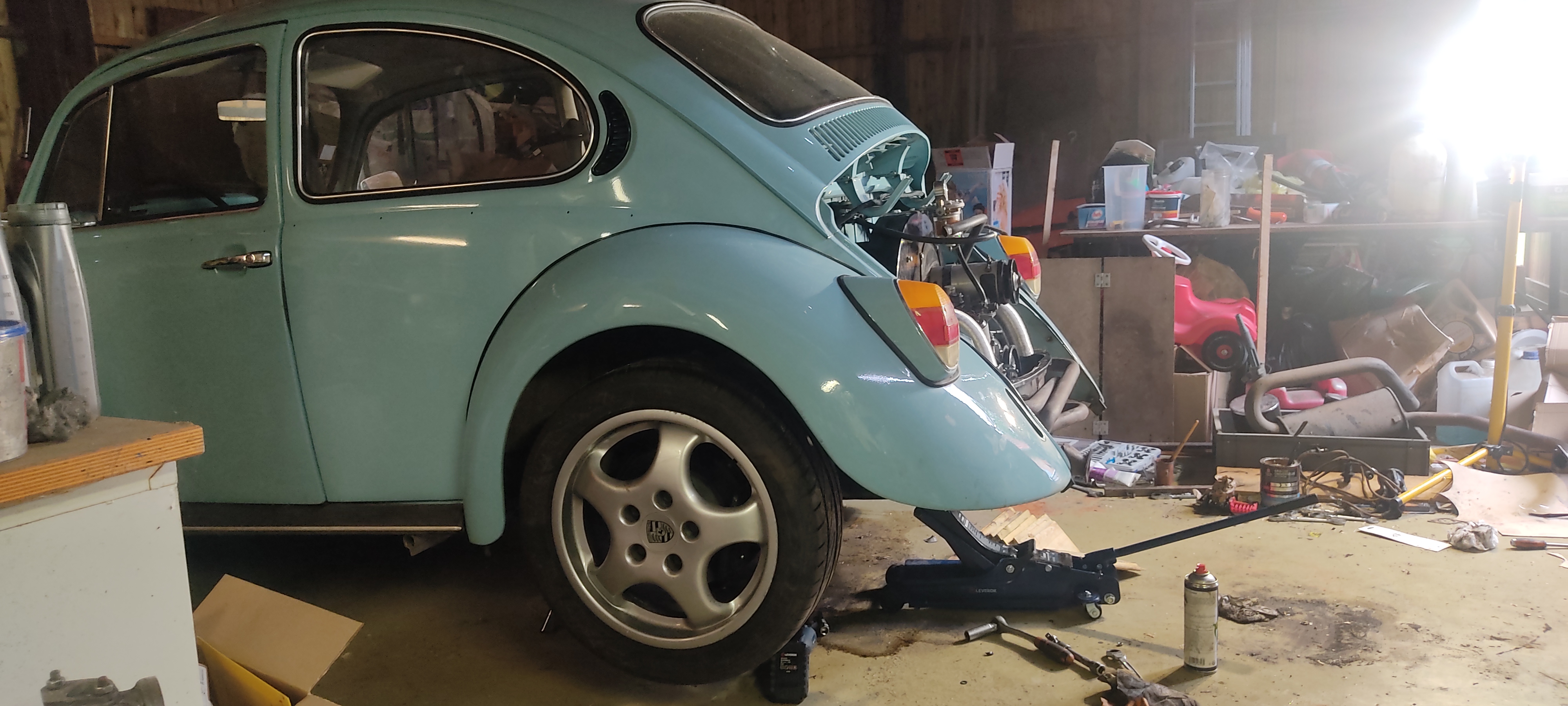

Et bim de retour dans l'auto.
Messages : 2498
Re: White lady
Comment vous faites pour serrer les 2 fixations en haut avec la turbine ?? :scratch:
Re: White lady
coxy-ben a écrit : Comment vous faites pour serrer les 2 fixations en haut avec la turbine ?? :scratch:
La boîte Porsche fait un peu reculer le moteur ça aide :wink:
Côté démarreur avec une clé a oeil cliquer, et côté conducteur pas le choix en se glissant sous la voiture. Moins d une heure pour le remettre dedans et le fixer.
