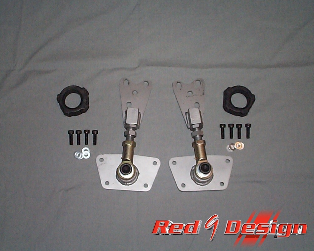

Messages : 2501
Hello !
des retours sur ce kit de suppression de barre de torsion ??
merci ! :)
Messages : 6165
les GWD et rien d'autre !
kevin
Votre German : Cab 1303
Message par kevin »
coxy-ben a écrit : 11 nov. 2024, 23:25 Hello !
merci ! :)
Ne monte jamais ca, ou alors passe chez le notaire avant pour régler ta succession en prévision.
Au risque de faire grincer quelques dents:
- sur la route, kit GWD (ou JKM Tuning Parts - Jan pour les intimes, qui les fabrique - contact via FB en MP) avec lames origine cox ou 944.
- sur circuit, kit MBT
Les repro/copie/etc... à la poubelle!
