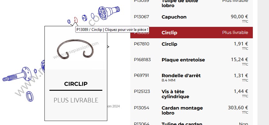

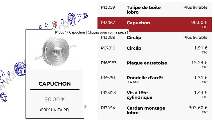

Une bouteille à la mer :scratch: ?
Ce circlips ... n'est plus dispo apparemment.
il maintient ce bouchon à l'ntérieur de la tulipe
Si quelqu'un a ça, ou un tuyau :thumb:

Mesure la gorge et source le chez un revendeur de circlips... j'ai fait ça il y a 10ans quand j'ai refait ma 902 du Bay...

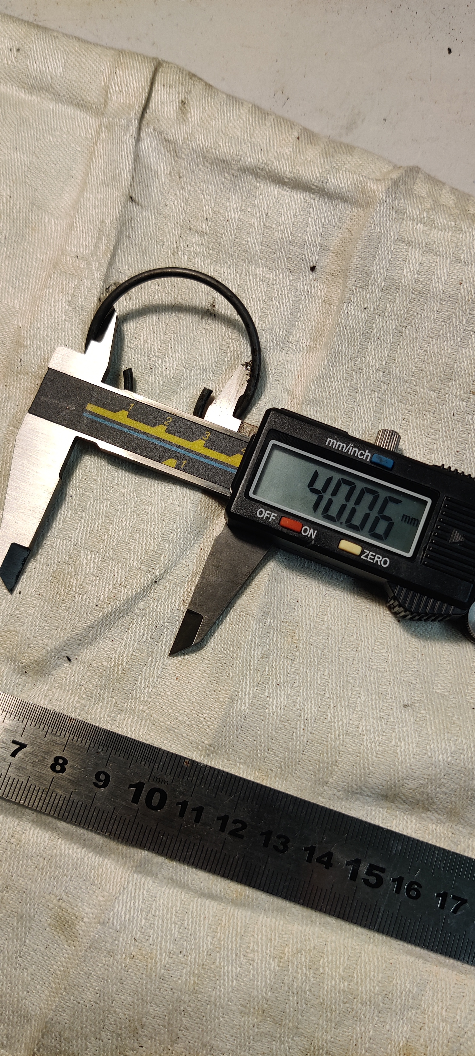

Il faudrait plutôt les dimensions : épaisseur (au pied à coulisses) et diamètre extérieur (mesuré dans la gorge du carter)

Voilà voilà ...
