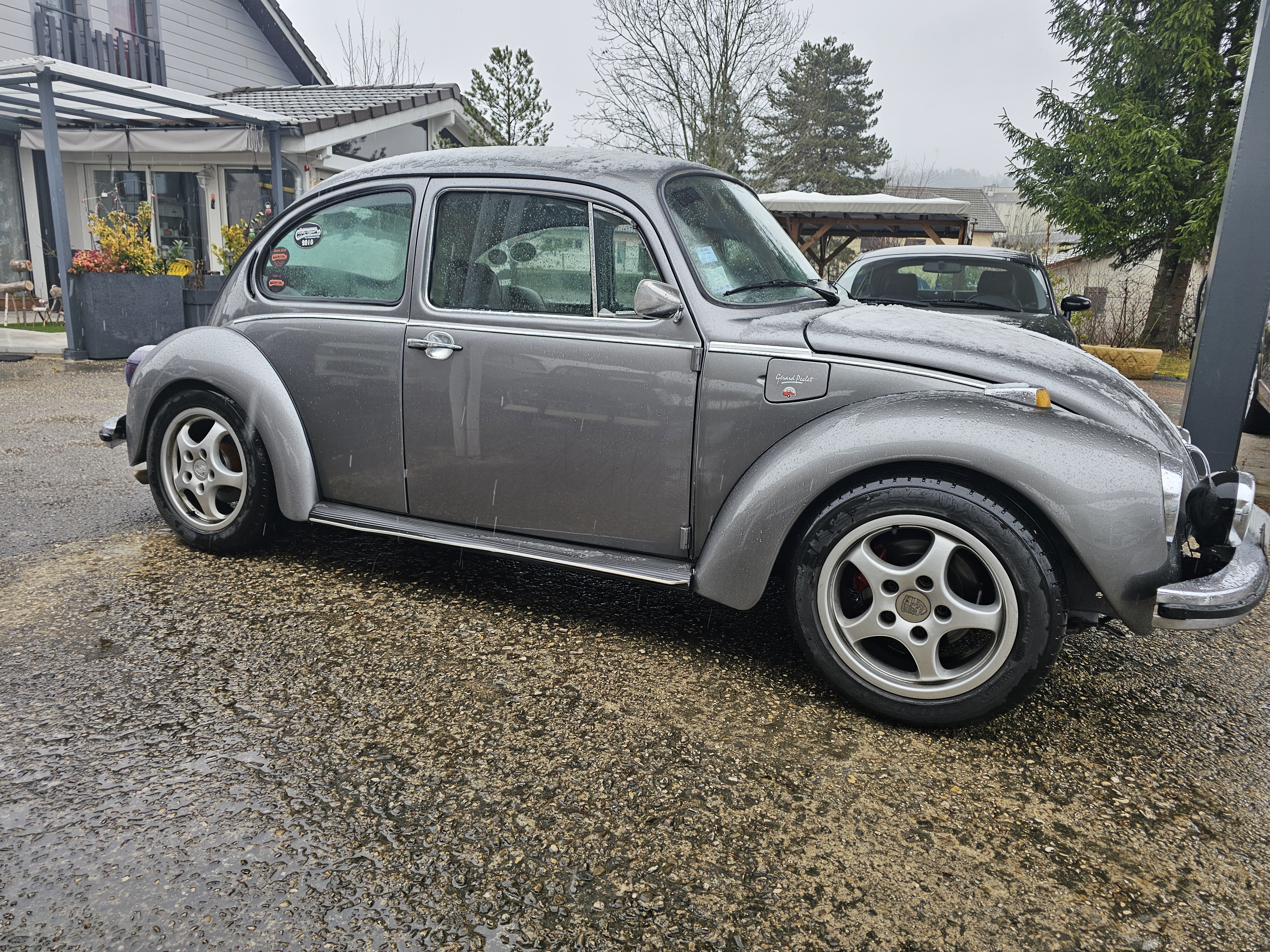

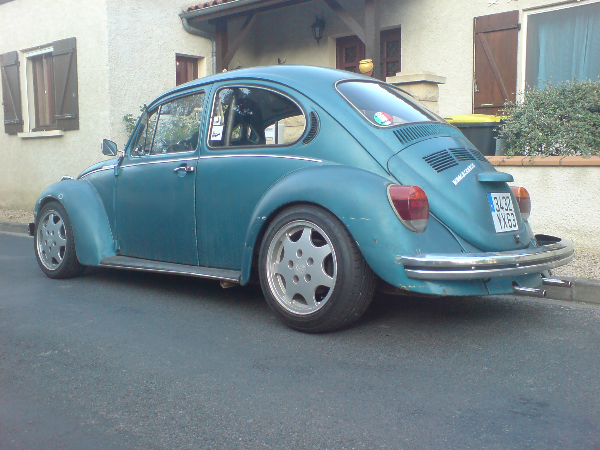

Hello,
Bon ça y est retour a mes premières amours aircooled:
Une 1303 :cheers:
J'ai toujours eu un faible pour ce modèle, certain se rappel sans doute ma 73 L95B avec des D90
Bref, celle-ci c'est de l'histoire ancienne (mais quel con de l'avoir vendu !) Place a la nouvelle
1303 de 73 elle aussi, elle était verte aussi (mais pas L95B), restaurée il y a quasi 20 ans elle a "quelques" petits trucs intéressant :
- Type 1 de 2276 avec une config sympa (mais un RV trop faible), assemblé chez Slide Perf du temps de Guillaume (4200km depuis 2013...)
- Boite 901/02 révisée (5000€ de facture, 4200km depuis réfection)
- 4 freins Kersher
- 2 grosses barres anti-roulis

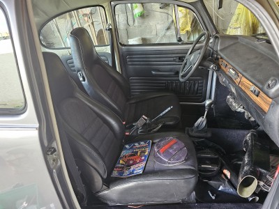

- 2 sièges Porsche (911 ?) mais pas installé
Faut que je change les jantes et les amortos dans premier temps, c'est vraiment trop moche les Cup 1 en 16 :?
Je pense partir sur des ......... D90 :mrgreen:
Bref la base est pas mal même si il y a un peu de boulot

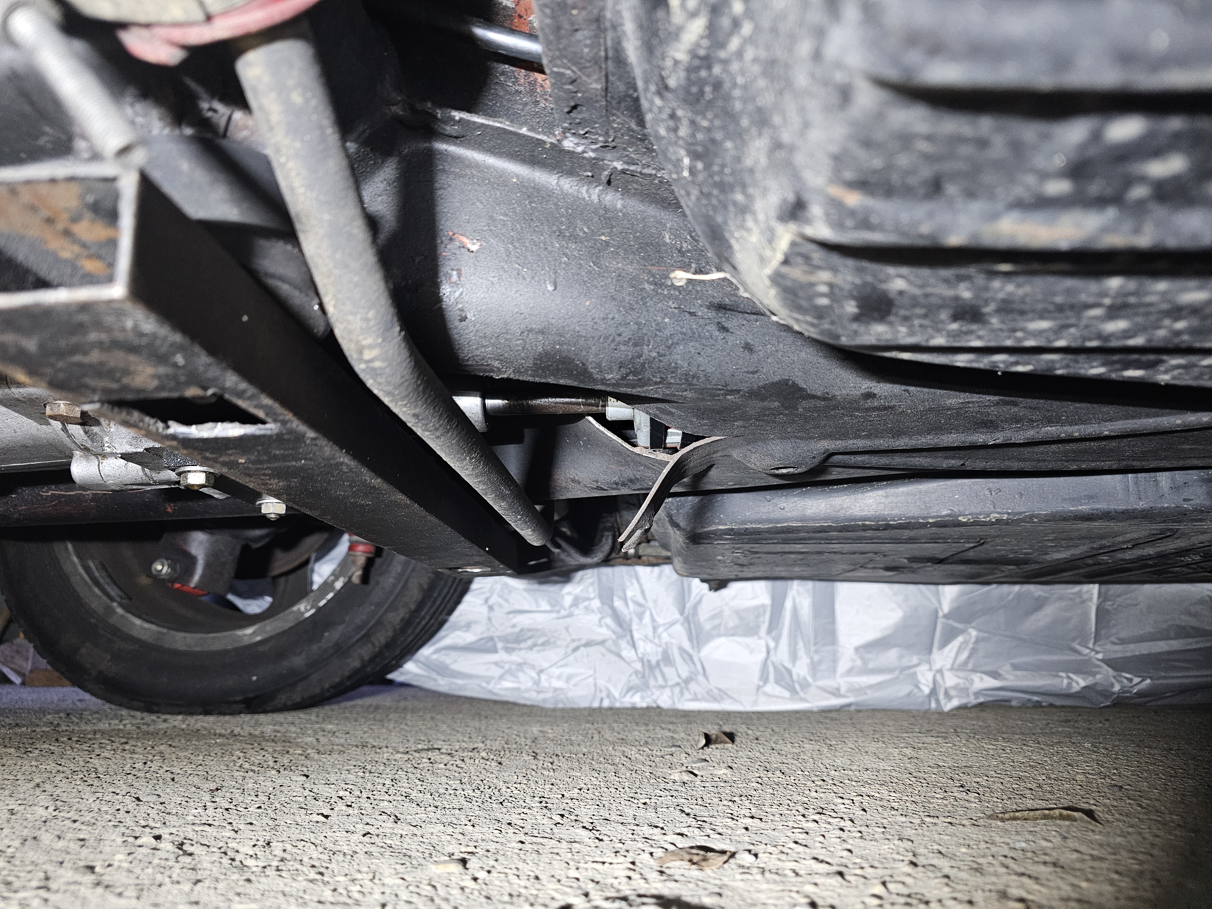

Je vous mets un exemple d'un "petit" truc a reprendre

Ouais je me suis fait plaisir mais le tarif était très raisonnable du coup j'ai franchi le pas

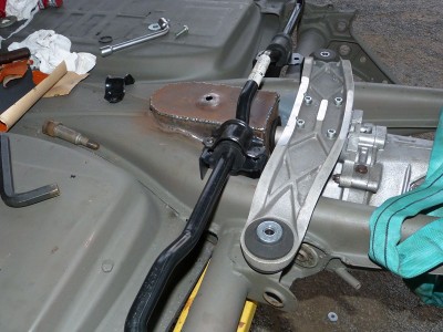

Ceux qui ont une 901 vous avez fait comment pour fermer la poutre ? :mrgreen:

Pour ta question, j'ai plein de photos de ça qqpart... faut juste que je retrouve tout ça.
Re: VW-1303-SC, retour au Germaine Look
SamC a écrit : 28 janv. 2026, 21:19 Ceux qui ont une 901 vous avez fait comment pour fermer la poutre ? :mrgreen:
Soit ressouder une petite box, soit faire une petite box fixée avec des rivkles...

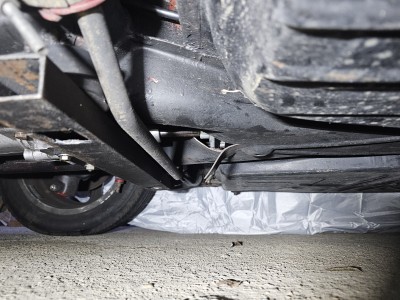

J ai retrouvé un photo
P1000066 [1600x1200].JPG (38.2 Kio) Vu 6270 fois
Une nouvelle fois bel achat.
Si c était a refaire je ferais un truc plus discret.
Pour ta commande de boîte le petit coupleur de boîte trafficox a grandement amélioré le passage de vitesse sur la mienne.

Je vais regarder de plus pret ce week-end mais je vais partir sans doute sur une box vissé (parce que souder la tête en l'air c'est un peu chiant...)
J'ai un petit programme a faire d'ici le 15 mars (date de la 1ere sortie piste :mrgreen: ) :
- fixer les sièges de 911 (enfin je crois)
- recranter d'un demi cran
- changer les amortos avant et baisser un poils
- refaire le relai de direction
- révision générale
- mettre des cales plus épaisses derrière et plus fines devant :mrgreen:
Parce que bon autant sur le camion elle avait une bonne assiette autant au sol c'est immonde !

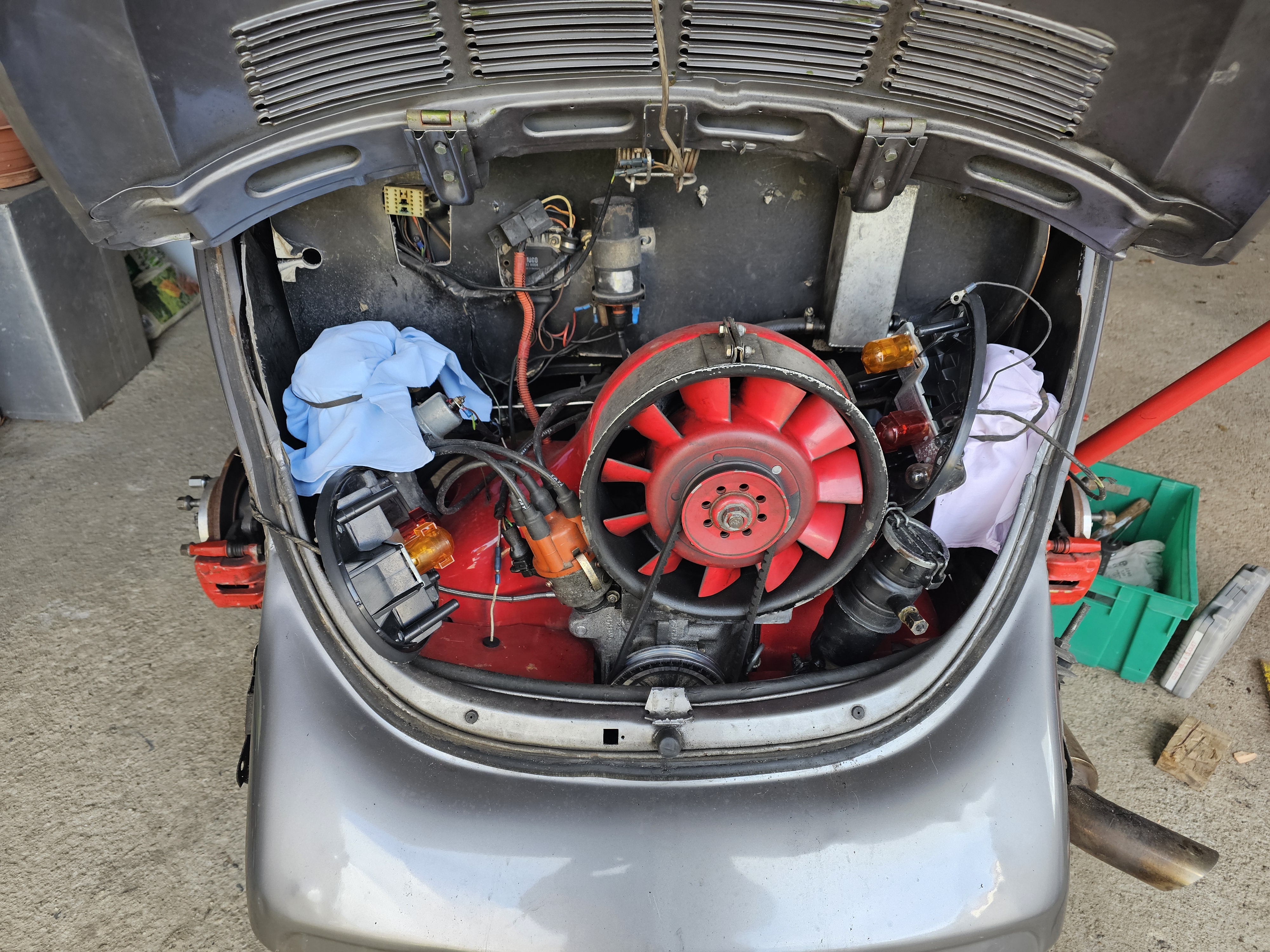

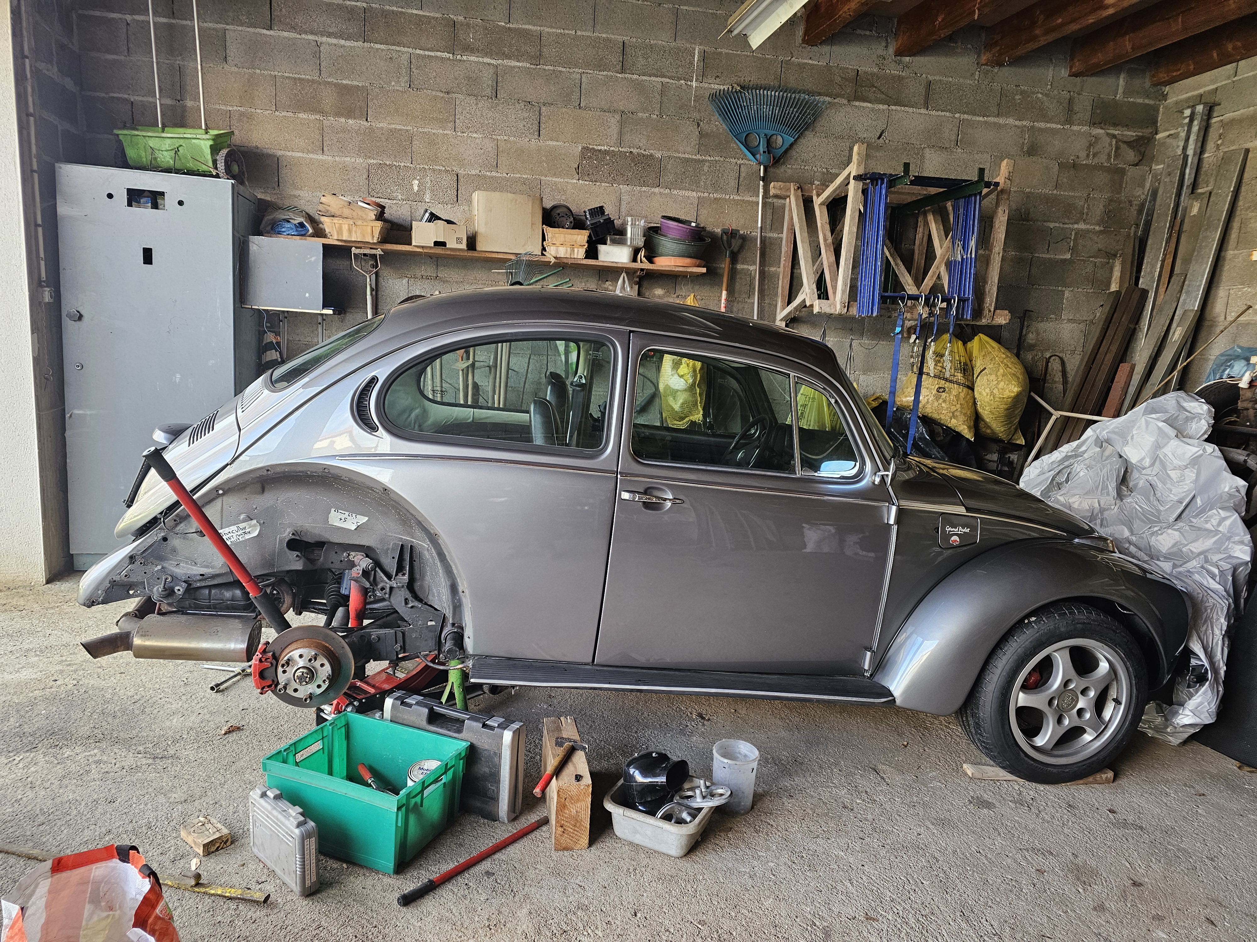

Bon j'ai tombé les ailes arrière histoire de recranter tranquillement
Faut que je démonte les carbus histoire de regarder ce qu'il y a dedans et les nettoyer

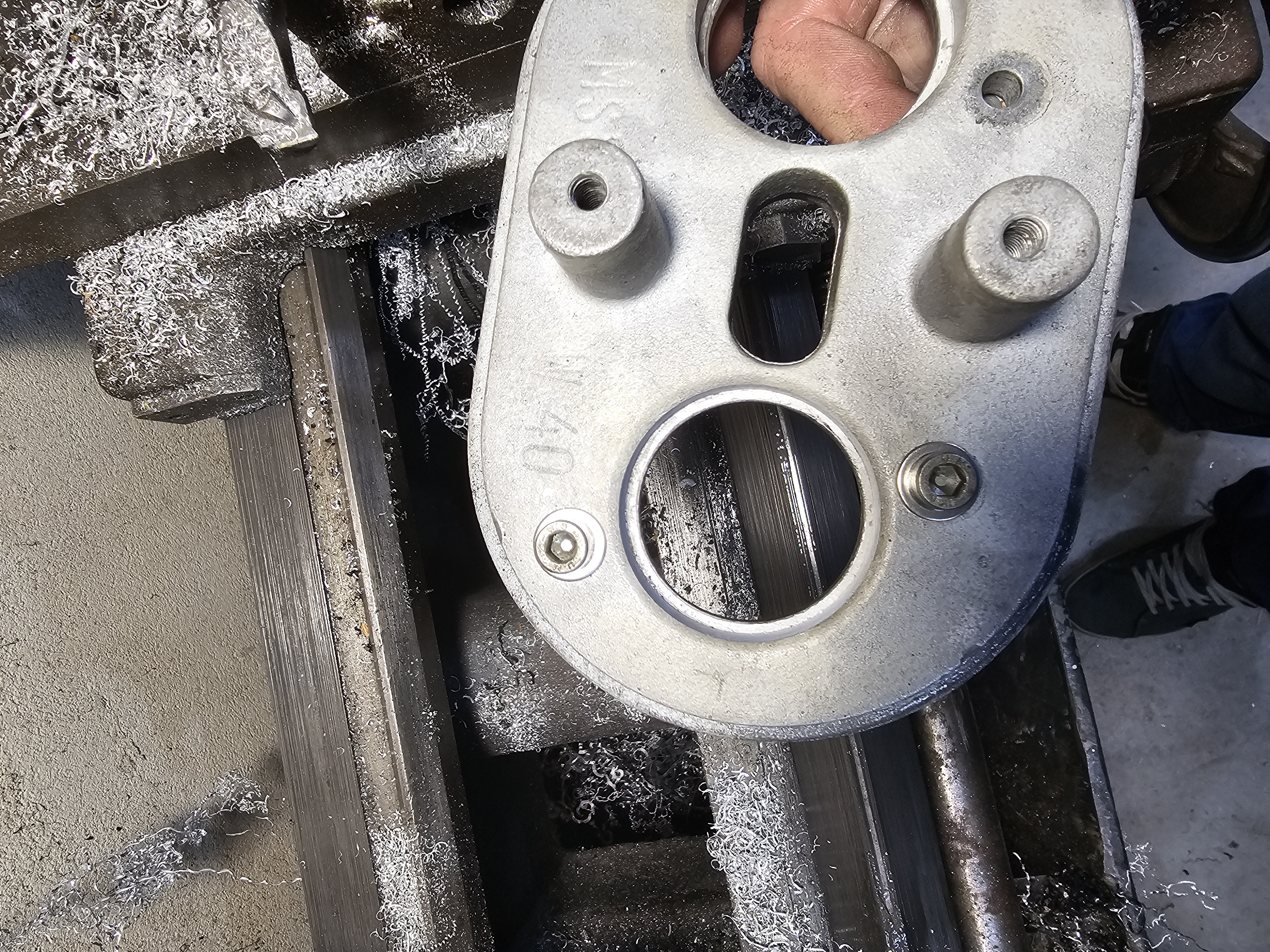

D'ailleurs il faut que je reprennent les embases des couvercles, ils sont pour des 40IDF et là c'est des 48 du coup le diamètre d'entrée est trop petit, ça doit légèrement brider le moteur :?
Il va aussi falloir que je m'occupe rapidement de la fixation des sièges !

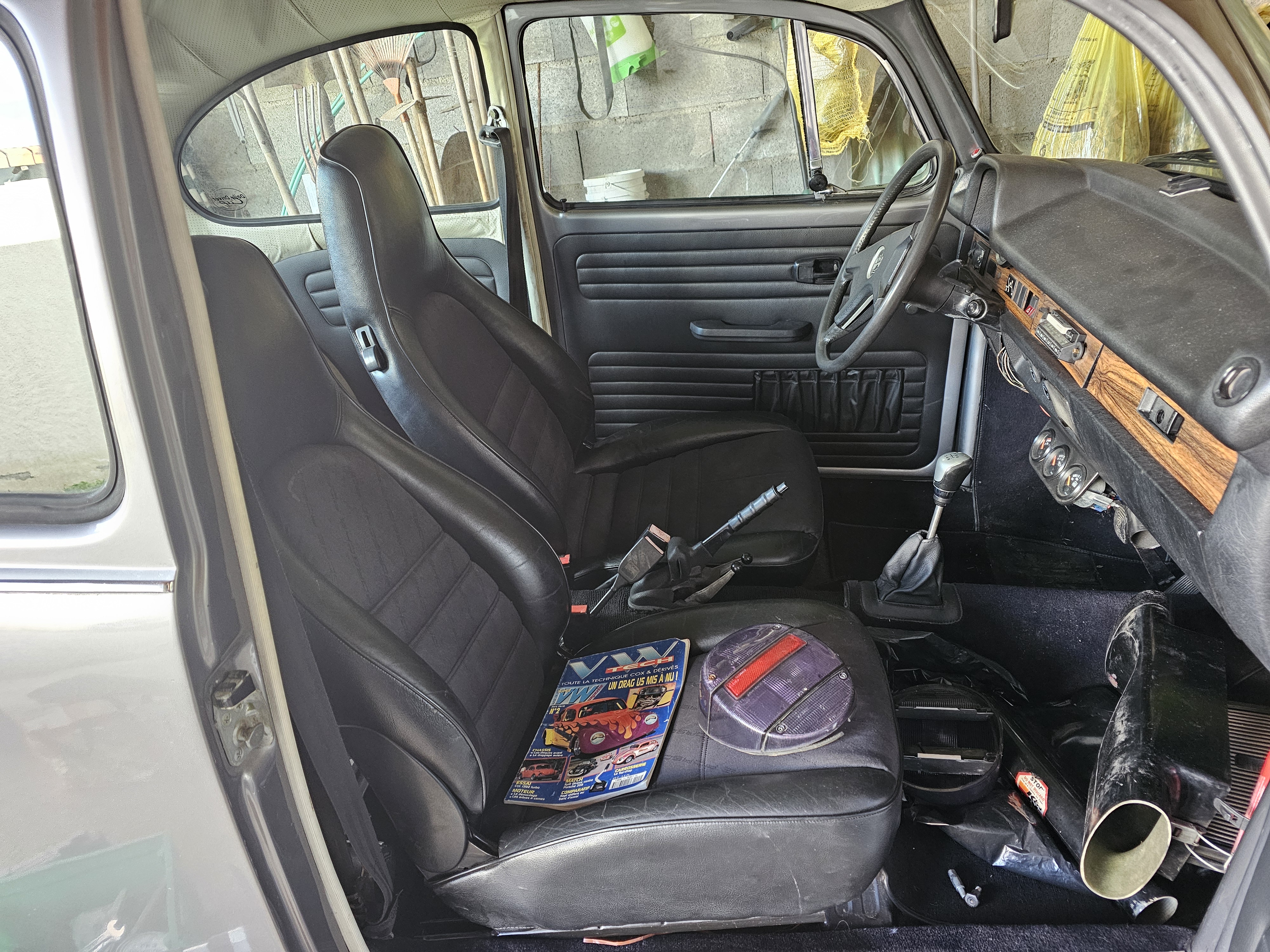

Tu as une boite 5 mais le levier de vitesse m'intrigue. Je vois la marche arrière à droite :scratch:
SamC
Messages : 179
Votre German : VW_1303_SC
Moteur : 1915 T1
Localisation : Puy de Dôme
Message par SamC »
T'occupe pas du pommeau Vinde, il correspond pas 😁
Faut que je le change d'ailleurs parce qu'il est très très moche

Ça faisait une légère restriction les platines de filtre a air...
Dessus reprise en diamètre, on voit dessous avant reprise
Mine de rien 30% de section de passage en moins !
