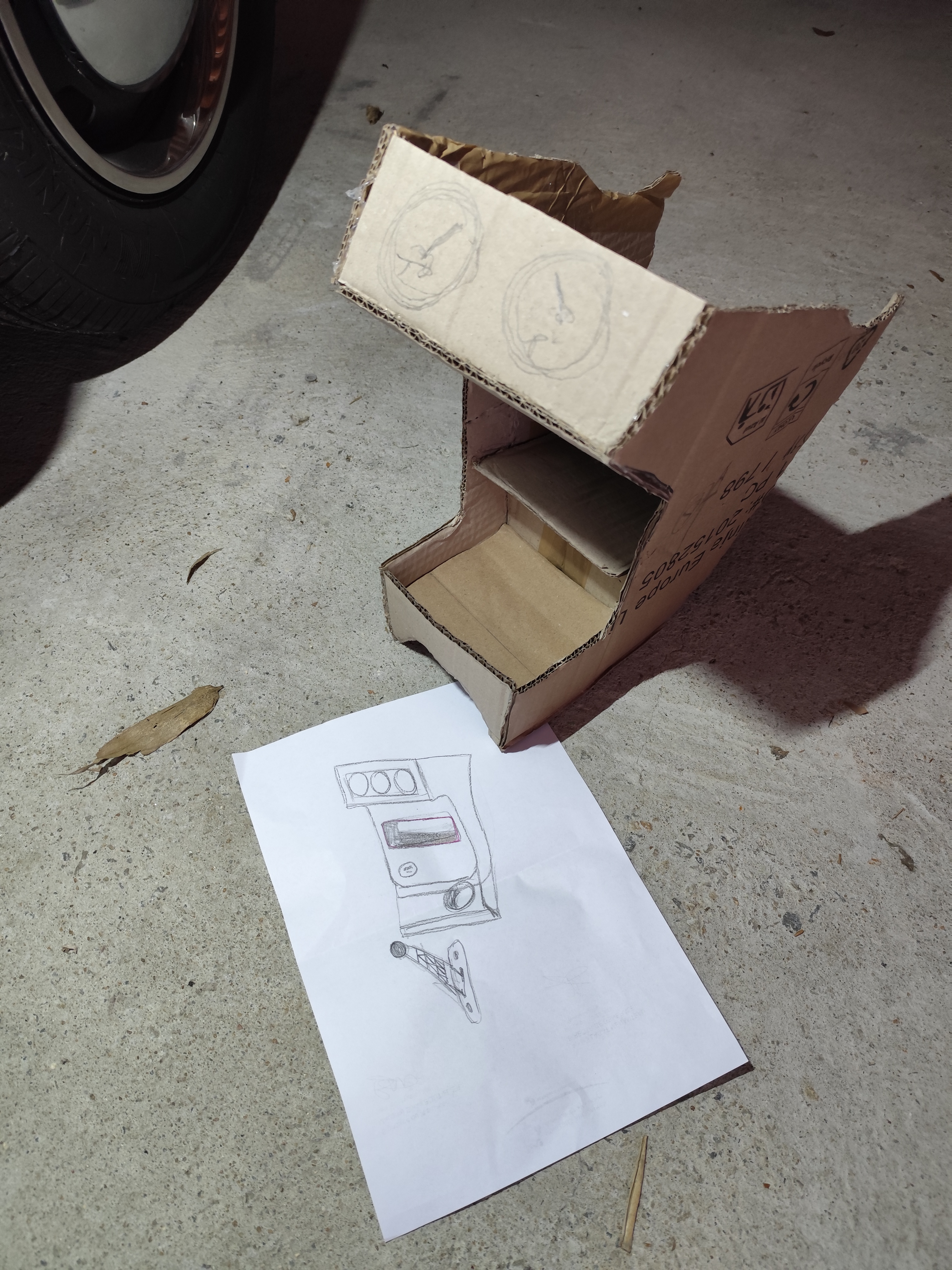

Partant d'un croquis, puis d'une maquette en carton,
aprés beaucoup d'ajustement, notamment sur l'accés au fusibles, et le déplacement de celui ci,

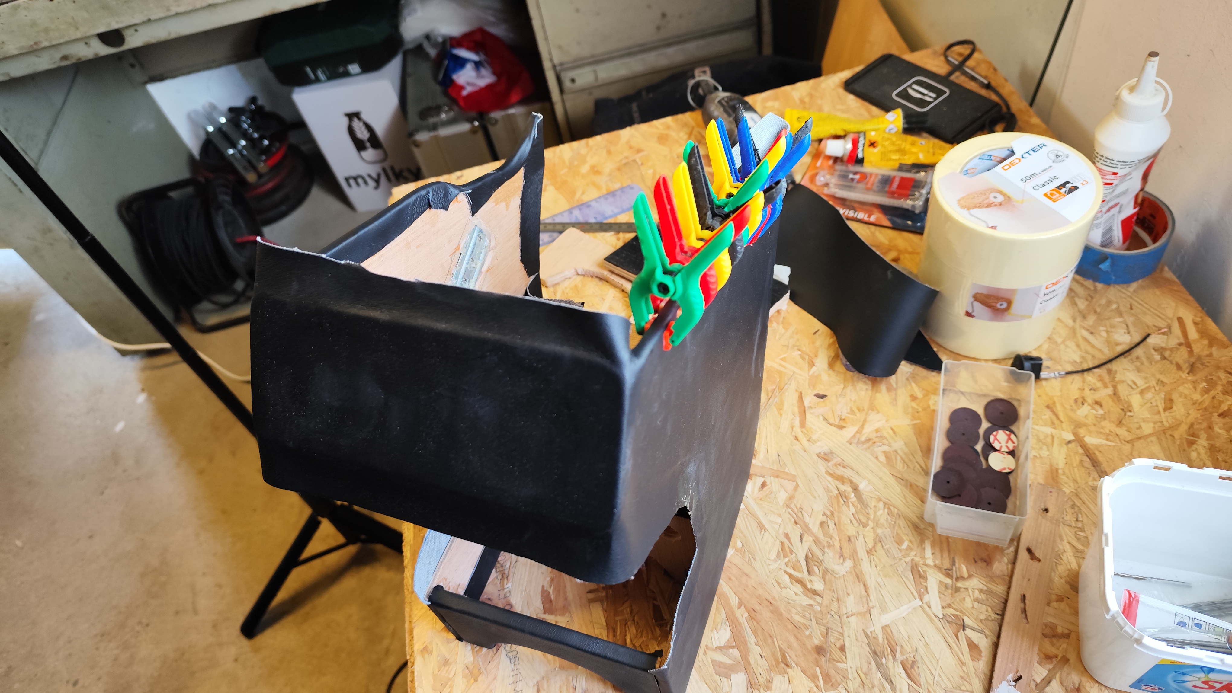

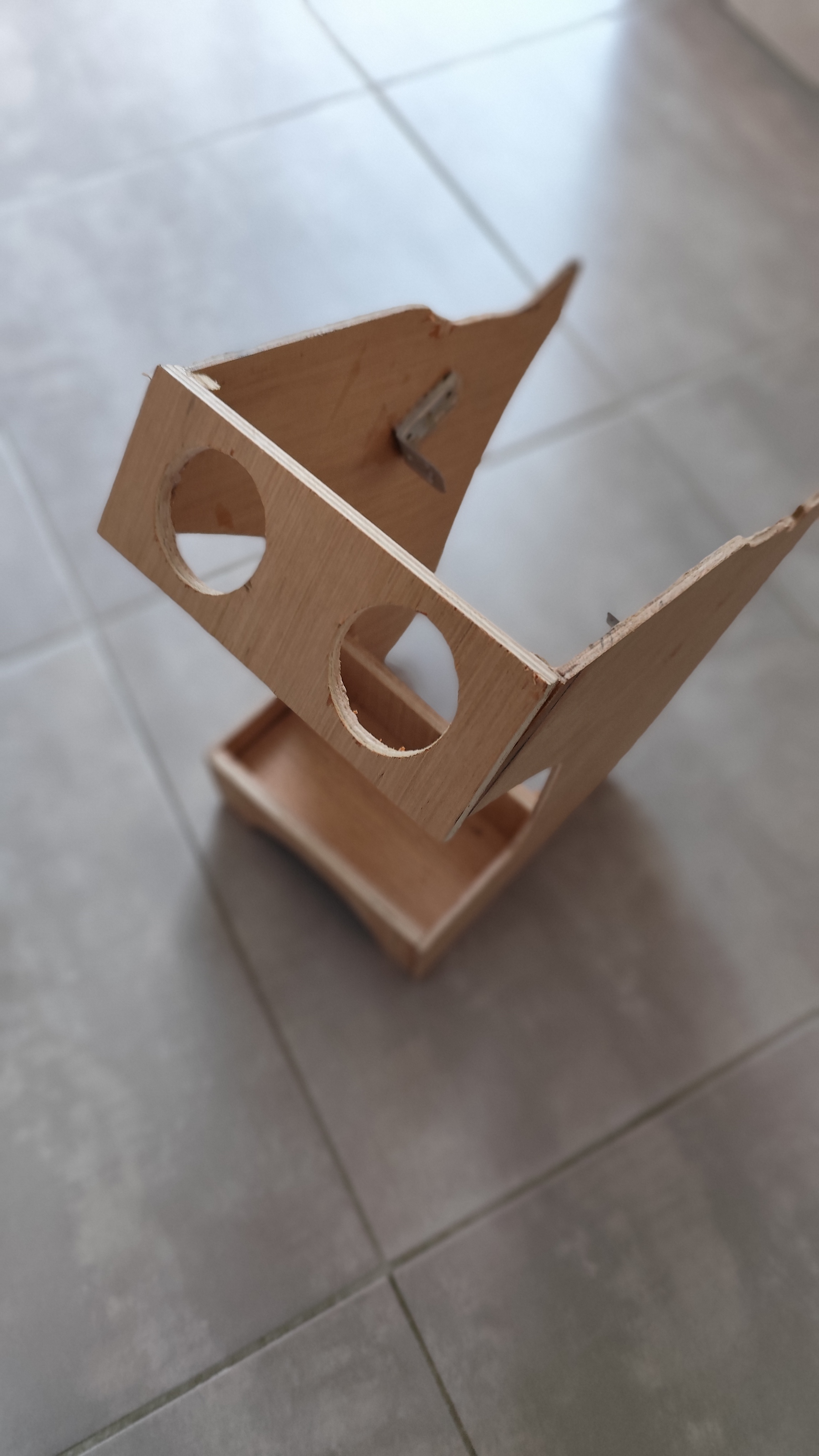

La partie découpe du bois et habillage de celui-ci a pu démarrer

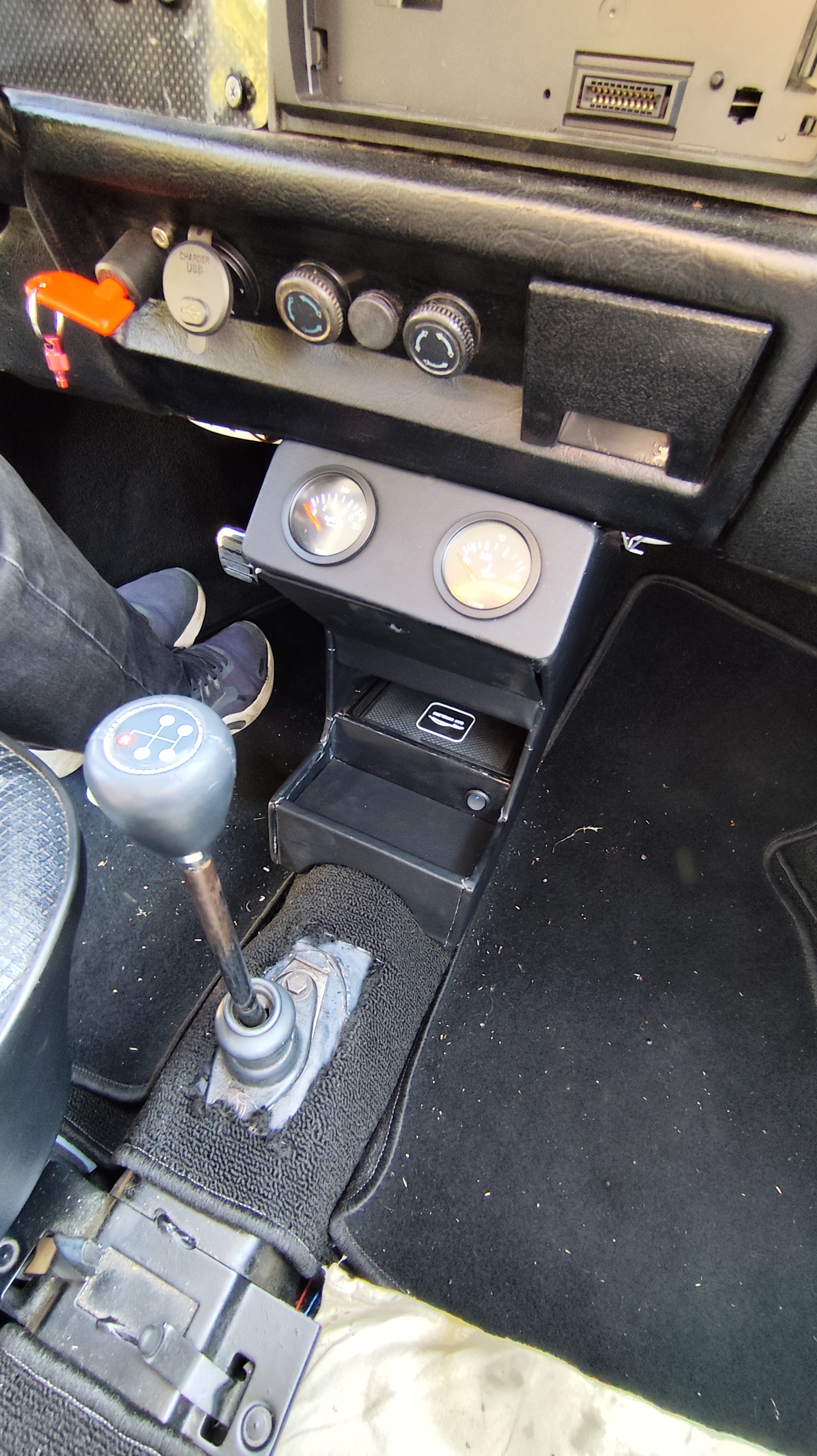

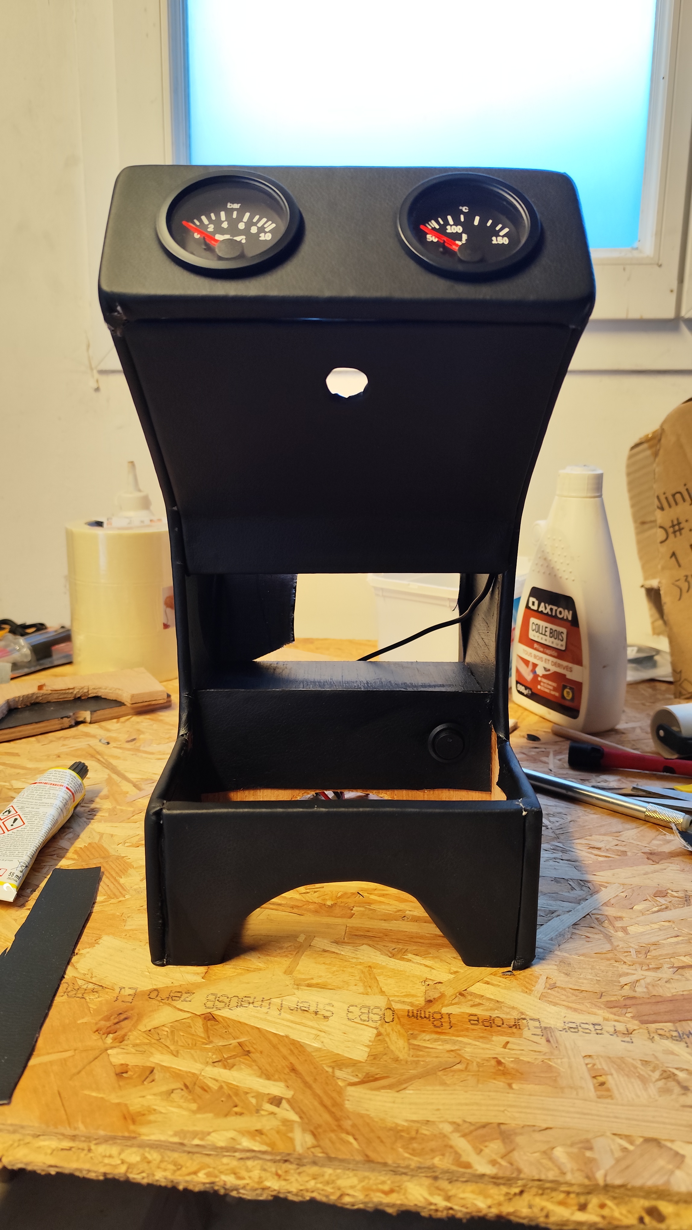

la voilà finie installée et cablée

Ben c est vachement plus propre que la merde que j ai acheté.
Superbe

Beau boulot !
