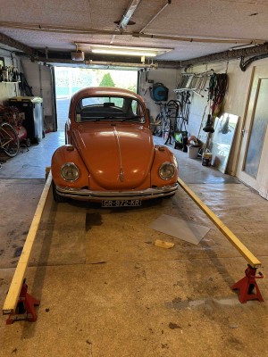

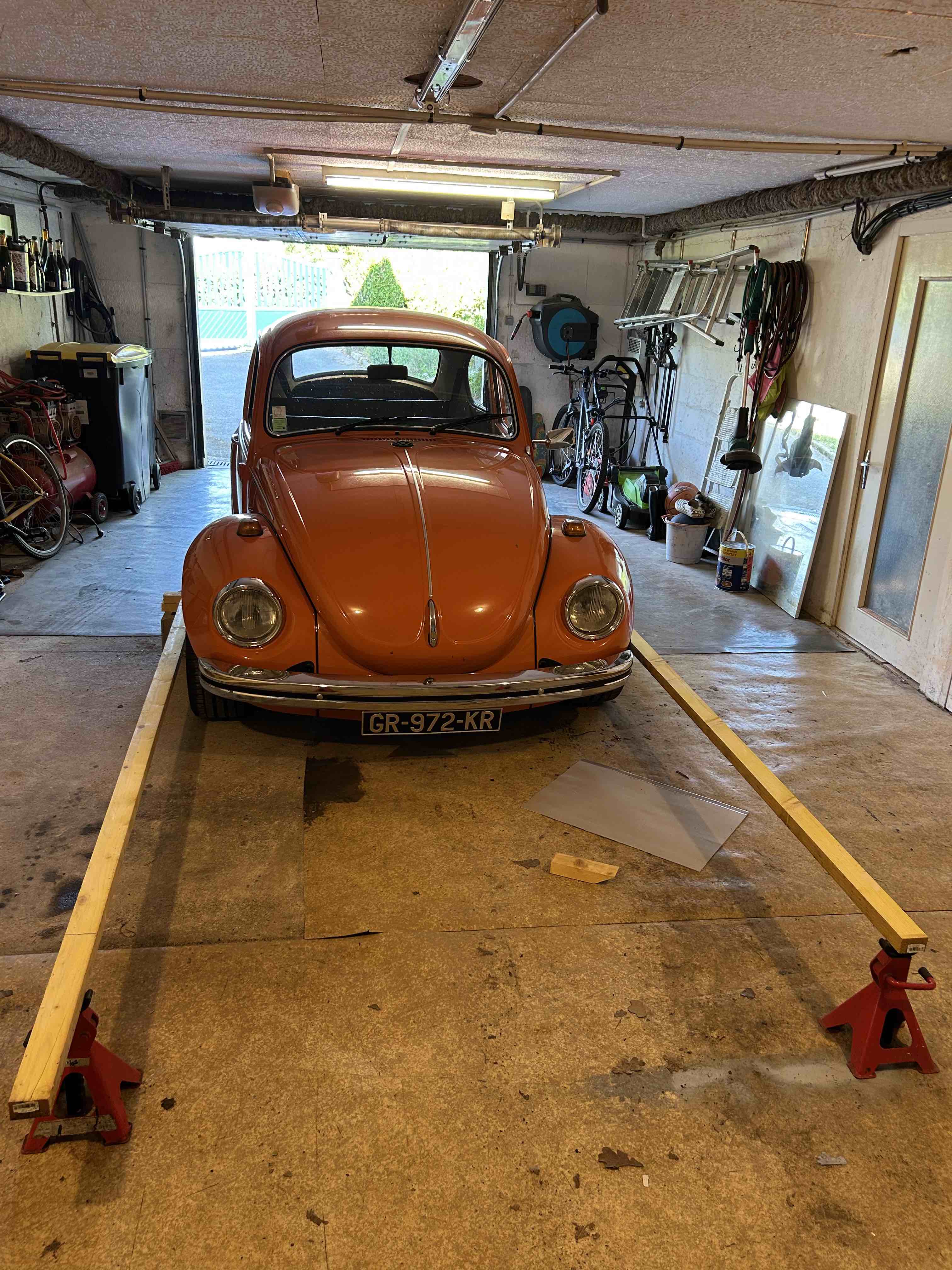

Aujourd'hui, c'était géometrie !
Donc, effectivement, j'avais énormément de pincement sur mon train avant,
j'ai rectifié ça en me mettant à 0, avec des chevrons façon gitan....
Petit tour, ça va beaucoup mieux, mon train avant semble beaucoup plus cool ! et moins imprévisible !
