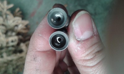

Bon ben je pense avoir trouvé le bruit de la distribution: les vis de réglages Pauter. 2 sont bonnes, 5 ont du pitting et 1 est bien mangée par la tige de culbu.
En haut un peu de pitting et en bas la tige est rentrée de 0,7mm dans la coupelle.

par diabolo
Punaise faut pas demander la pression qu'elles subissent car c'est du top matos!!
