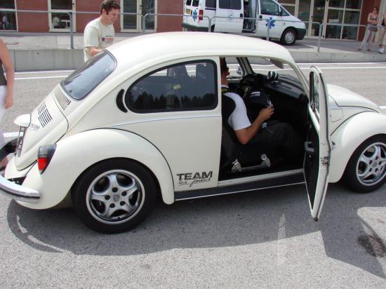

Arrêt après quelques tours sur le circuit d'Alès:
On notera la présence de Dangerous venu en visiteur et qui a fait quelques tours en copilote pour l'occasion.

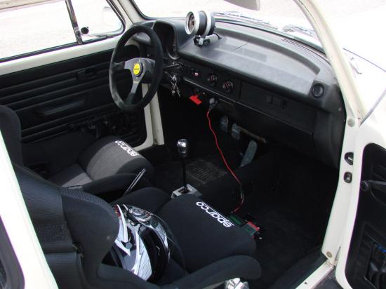

Le poste de pilotage:
Composé d'un compte tour Autometer, mano de pression et température d'huile VDO, température de culasse Dakota Digital, shift-light/limiteur de régime Omex et analyseur de richesse Innovate.

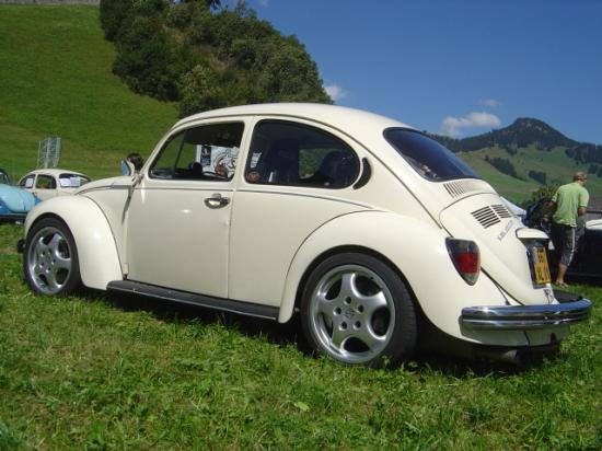

à chateau d'oex:

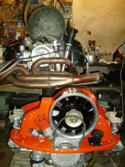

Le moteur va bientot recevoir des upgrades au niveau de l'echappement, allumage et carbu, le mécanisme d'embrayage changé pour un renforcé, et le remplissage d'huile remplacé par un qui ne fuit pas.
Pour l'heure il a trouvé un petit copain:
