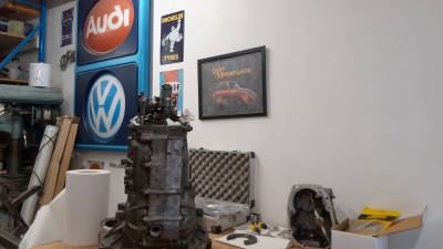

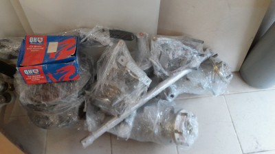

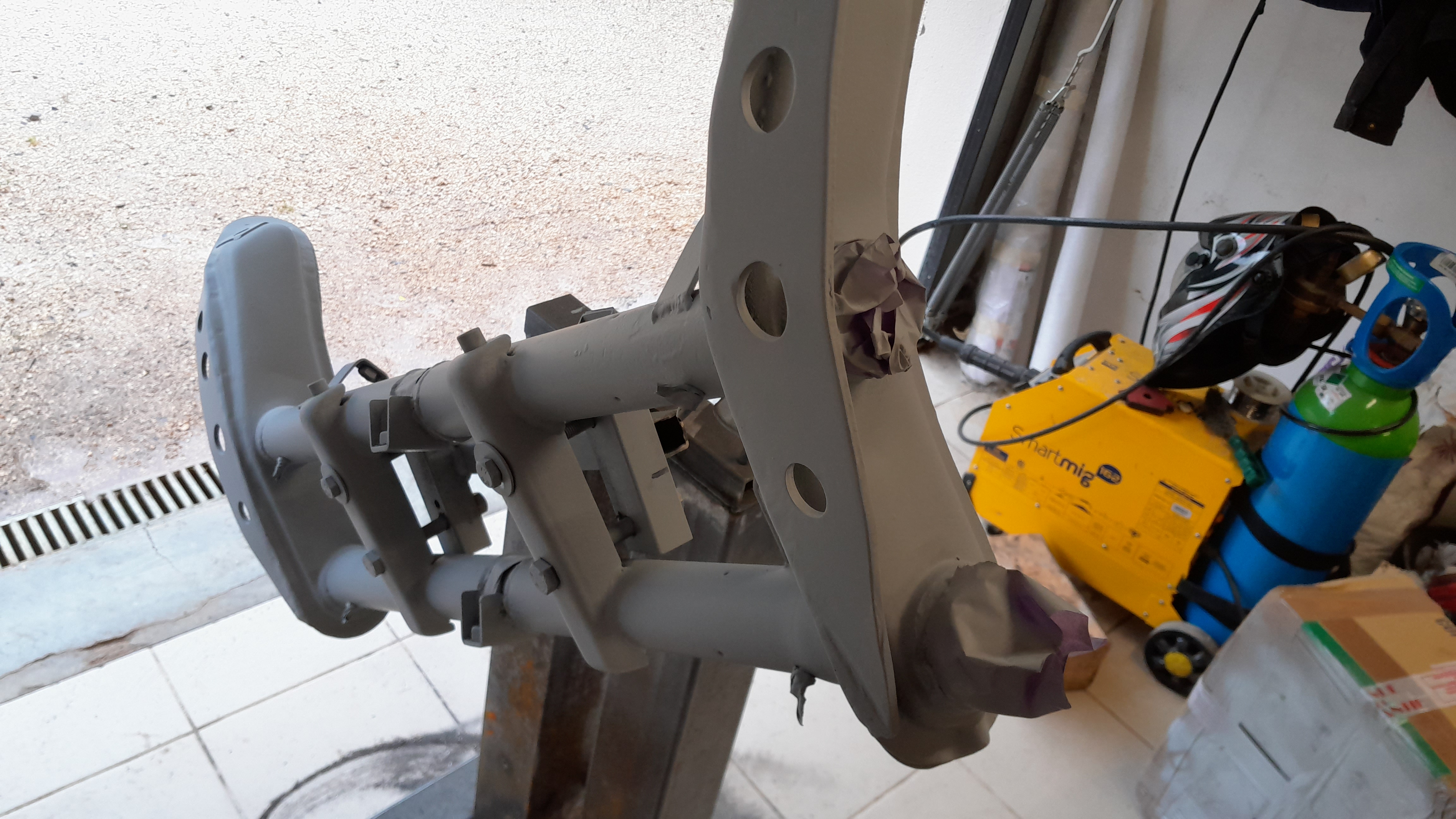

Ça bouge! Toute la préparation de ces 15 derniers jours est concentrée sur les pièces qui seront remontées au retour du châssis.

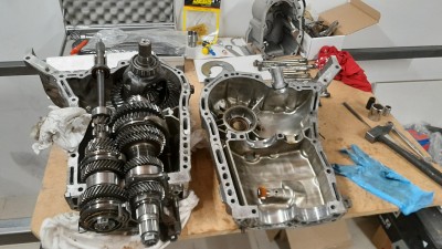

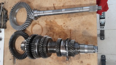

J'essaye de préparer au max... Train avant en cours de beauté Et surtout, j'ai attaqué ce soir un gros morceau ! Et là je me dit... si j'achetais l'huile pour la boîte? Mais... laquelle??
- Messages : 2696
Une Split case
Souvent chez subaru, c'est de la sae 80w90 pour boîte de vitesses et entre 7,8L et 9,4L
- Messages : 6163
Merci pour l'info. C'est énorme cette contenance...

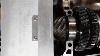

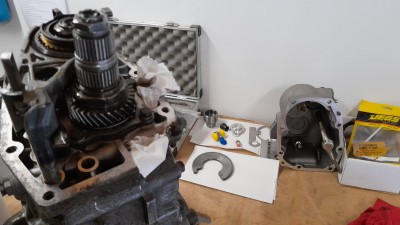

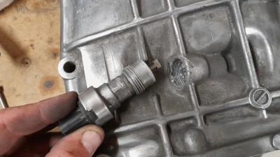

Aujourd'hui, contrôle, nettoyage, et 1h30 de dremel pour dégager le filetage en bakélite cassé du capteur de vitesse. Fallait être fin pour ne pas le détériorer. Et pour la suite...
- Messages : 6163
- Messages : 2696
Ah OK j'ai mal compris.
Ça à l'air pas mal ce système de subaru gear.

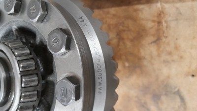

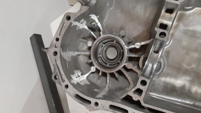

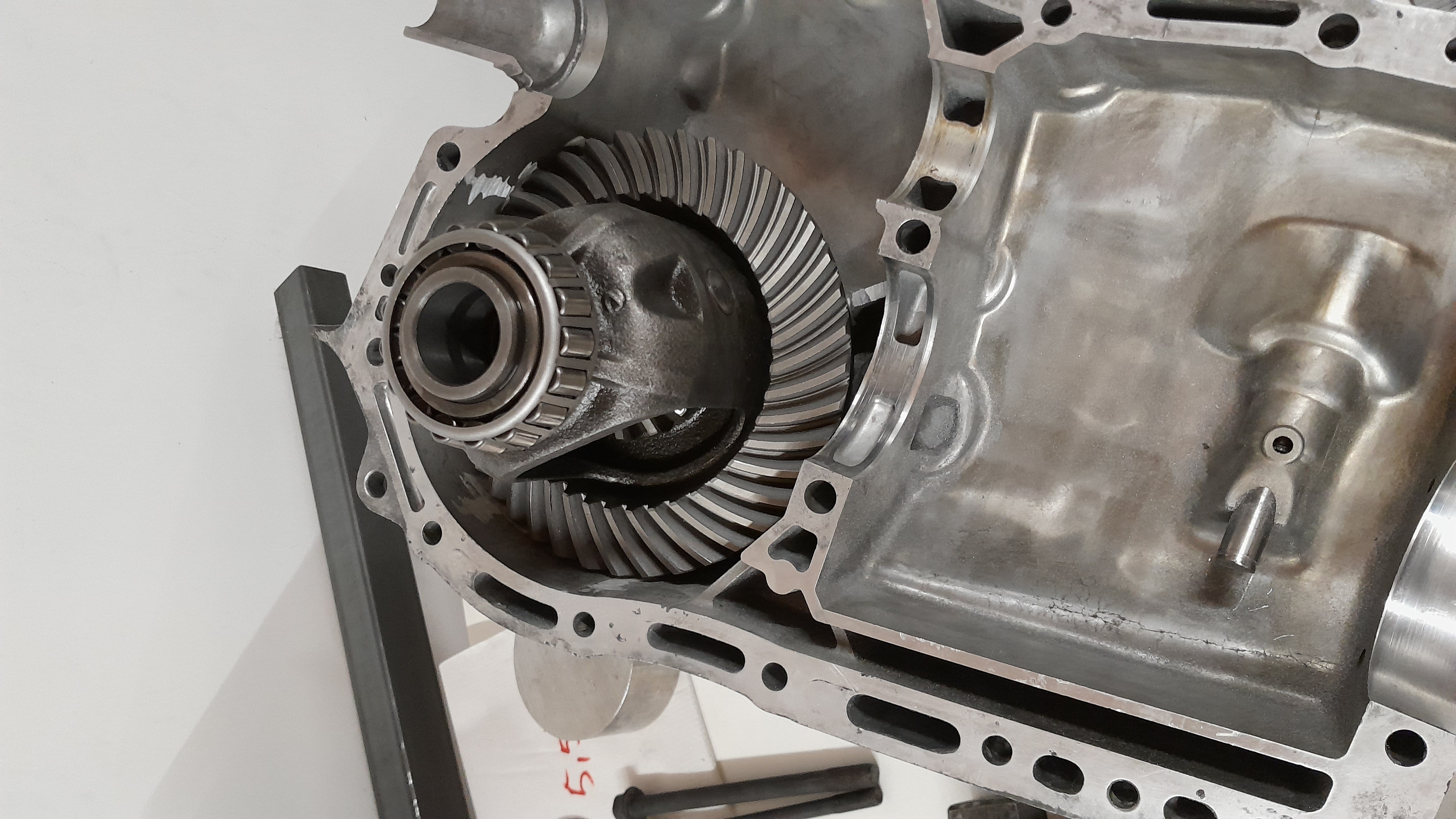

Ce soir, meulage des arrêtes pour retourner le diff.
Reste à fignoler pour que ce soit lisse...

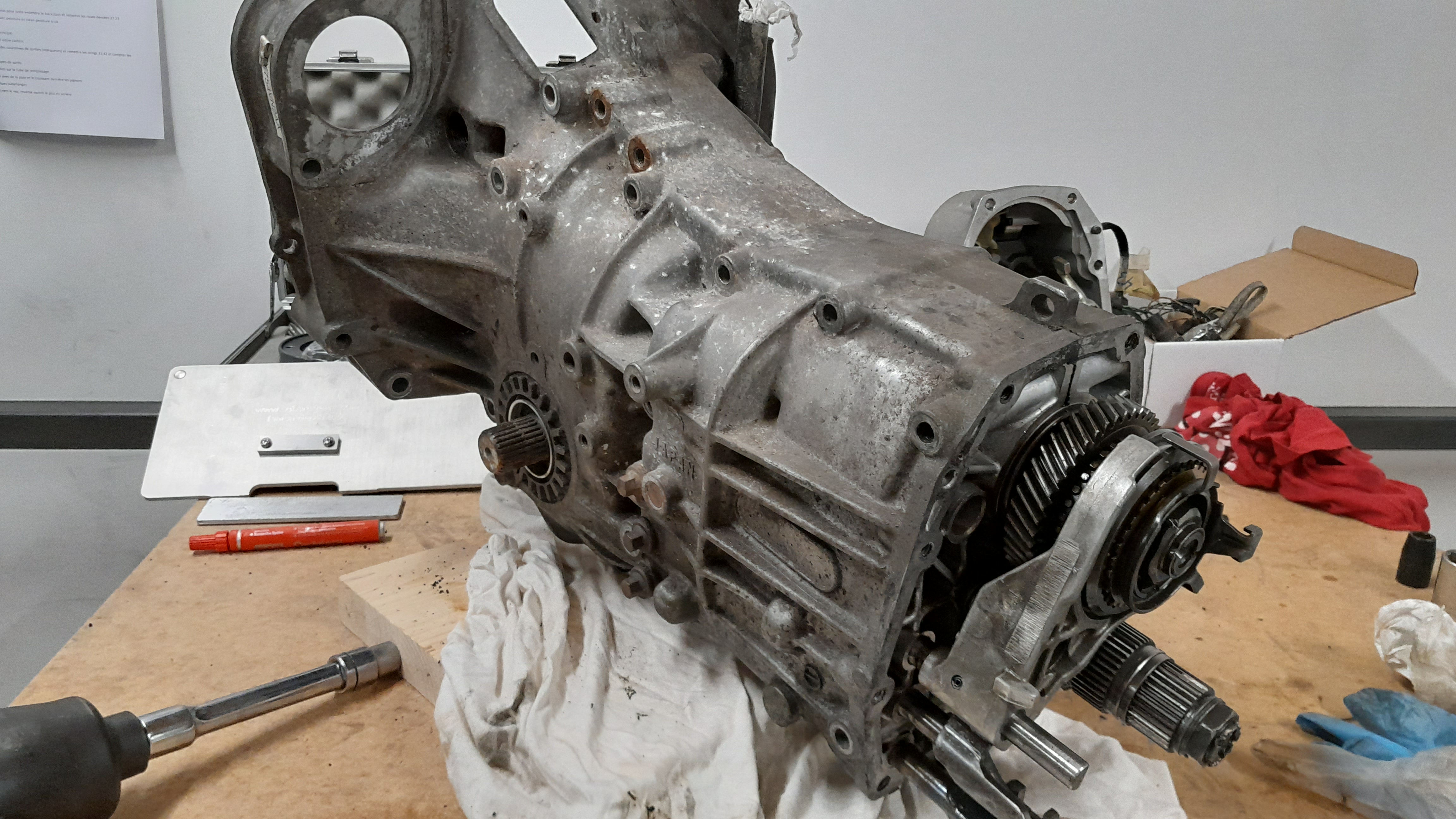

Pour l'adapter dans la cox, il faut :
- un moteur sub
- le kit couple conique inversé/tulipes de sortie de boite
- le nez recoupé/ressoudé ou le nez subarugears
- un support de nez
- un "spool" c'est à dire une pièce qui supprime le renvoi vers les 4 roues motrices
- un adaptateur de tringlerie
A noter que la boite n'est pas fixée derrière comme une cox ou une porsche, c'est le moteur qui est fixé sur silentblocs
