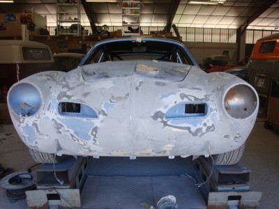

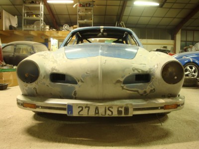

Pour la suite du taf sur le KG:
Soudure de la contre plaque à l'intérieur de l'arc d'aile.
C'est tout de suite plus rigide.
Mise en place et soudure du globe de phare.
C'est bon, c'est aligné, y'avais un recul d'un peu plus de 2 cm quand même du coté pilote...
Démontage...
Démontage...

Merci à tous pour les compliments :oops: En tout cas, ça fait vraiment plaisir de bosser sur le KG d'Alex.

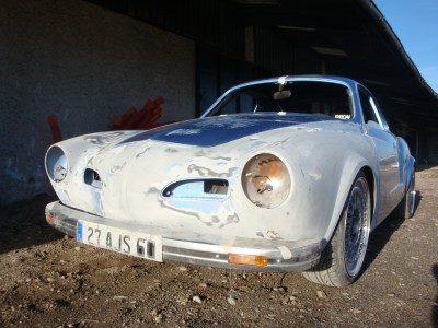

Démontage
Démontage
Globe en place.
Globe en place.
Retour au sol
Retour au sol
Il a tout de suite meilleure allure que sur les chandelles. Même démonté il est magnifique.

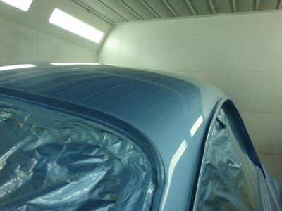

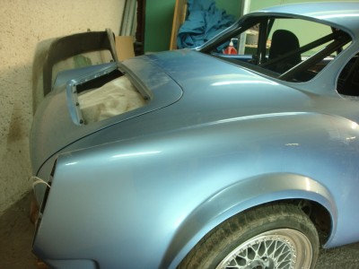

Dans la cabine:
Vernissage.
Vernissage.

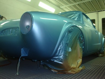

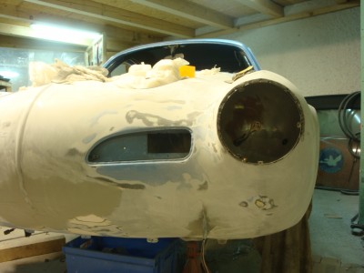

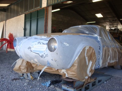

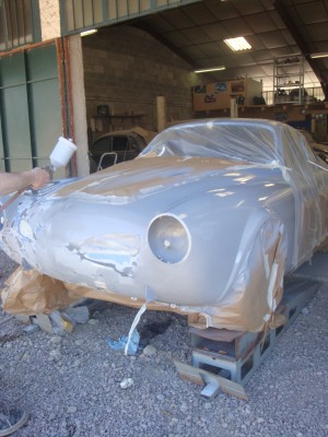

Suite.
De jour.
De jour.
Prépa à la mise en appret
Petit stress pour la suite...
Séance de cachage, ça deviens bon.
c'est parti ;)
c'est parti ;)
Plutôt satisfait et content de revoir la face du KG plus uniforme, on le laisse tranquille jusqu'au lendemain.
une petite dernière pour aujourd'hui:
1er vernissage, suite...
