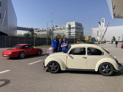

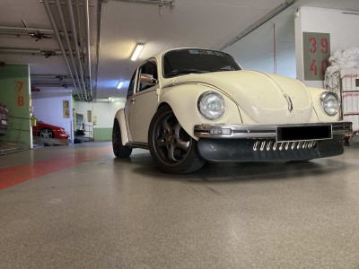

				De retour d'Hanovre pour notre German Trip 2025 avec encore beaucoup de souvenirs mémorables entre potes (le plus important). Le GT c'est +2400kms en VW aircooled, du crusing à 160 sur l'autobahn, quelques centaines de litres de SP98 et quelques litres de pils pour le pilote. On a pas fait de mécanique à part la vidange des boites de dégazage et faire le niveau d'huile. 2 records perso sont tombés: Vmax GPS à 234km/h et conso sur autoroute en France à 8,7l/100km.
			-  Devant le musée Porsche à Stuttgart
			-  Underground

				Une caisse qui roule, fort, bien, longtemps. Flo ta voiture est une référence depuis bien longtemps! On l'aime !
				Re: Superflo's 1303
				Posté : 05 mai 2025, 22:46
				par oldschool21
				Whaou, ces chiffres font rêver!
