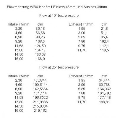

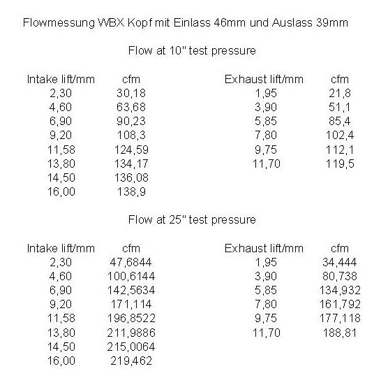

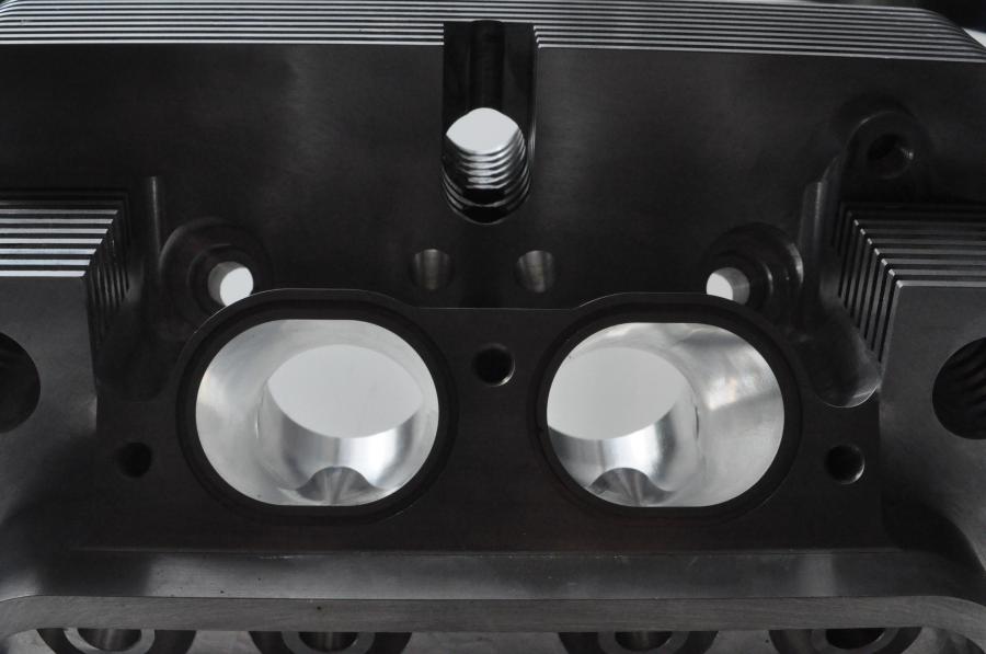

Les mêmes culasses passées au banc ....
Re: Brasilia
Test effectué avec des soupapes en 46, Xavier va monter du 48

Re: Brasilia
Oui effectivement
Chiffres wbx 2.7L 86*100
46*39
214 PS aux Roues & 229,5 PS au Moteur à 6400U/min
271NM à 4800 U/min
48*39
231.5HP aux Roues and 286Nm
13mm de levé à la soupapes, 312° Acc
Cela laisse rêveur
46*39
271NM à 4800 U/min
48*39
Cela laisse rêveur

82 par 100 ça ne fait que 2L5 et des poussières...
Mais oui, ça laisse rêveur.
Il faudra que le reste suive...la 915 ne sera pas de trop.

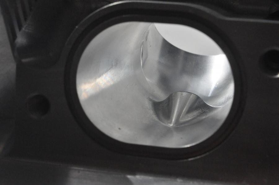

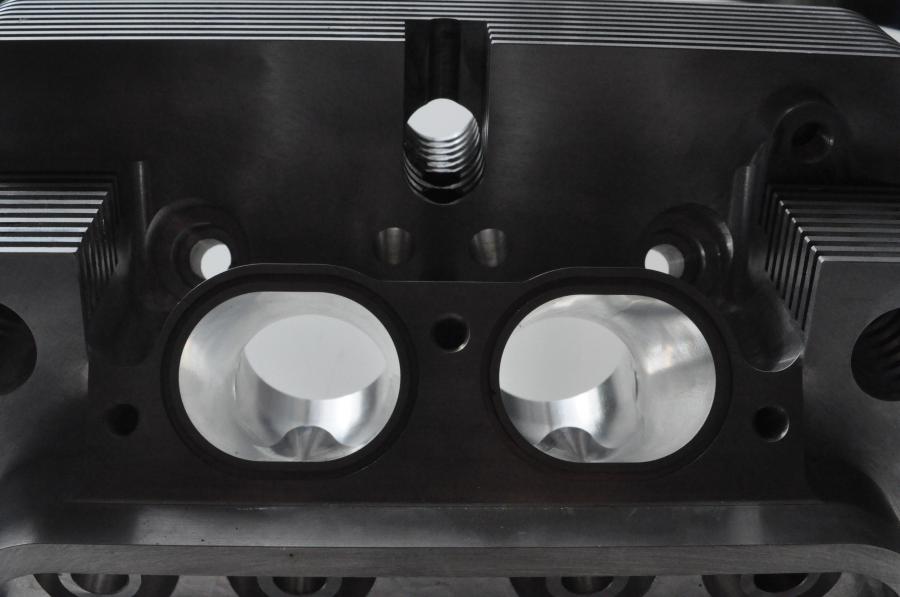

Re: Brasilia
Vraiment belle ces culasses. Ca fait rever quand je vois l'état de mes culasses!
Je ne connais pas le fabricant. Elles ne sont qu'en WBX ou existe elles en type 4.
Plus d'info m'intéresse, sur les revendeurs, prix...
Pour les pipes et coiffes elles sont aussi disponible?
Bonne soirée
Bonne soirée
Re: Brasilia
Elles existent pour type4, fabrication allemande par Thorsten Pieper, la version type4 utilise des pipes type4.

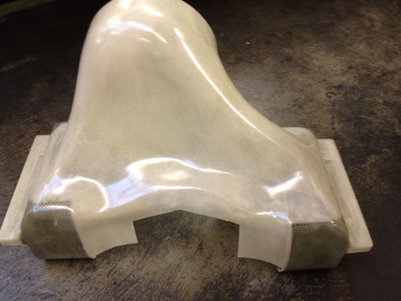

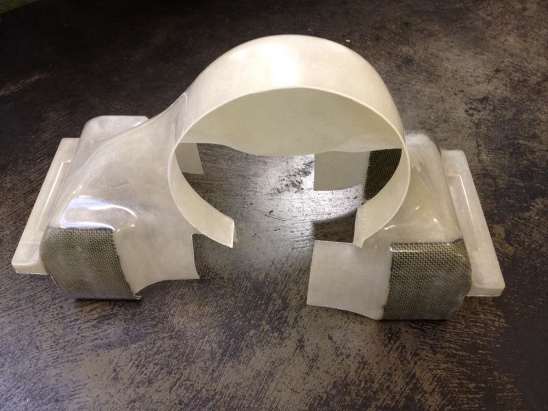

Re: Brasilia
Pour des infos et tarifs, voir avec lui directement: thorsten.pieper@gmx.net
il est très sympa et réactif. Il fait aussi des poussoirs 54gr, des pompes carter sec...
il fait une coiffe pour ses culasses pour oxyboxer.
là je lui ai demandé sans gel coat
